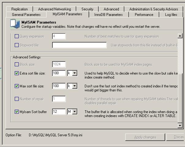

请教下 MyISAM Parameters 常规设置应该如何优化
