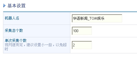

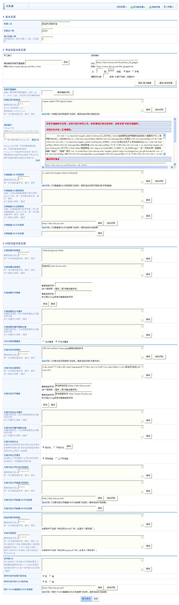

1、基本设置
机器人名可以随便写,为了便于记忆和采集出处,在此直接写了标题。
其他设置和前一版本采集无出入,详情请参照以前的帖子。

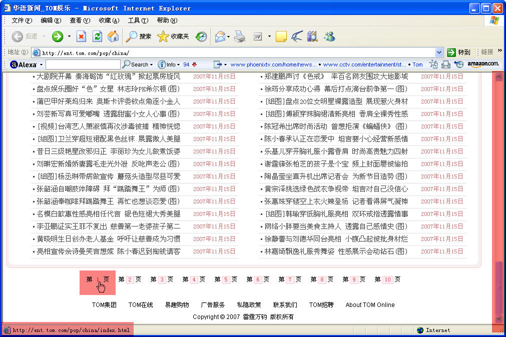

1)打开要采集的网址(http://ent.tom.com/pop/china/),将滚动条移至最下端找寻列表页
2)鼠标停留在第1页 第2页...观察链接变化
我们发现第1页链接是
http://ent.tom.com/pop/china/index.html
第2页以后的链接是
http://ent.tom.com/pop/china/index_02.html
http://ent.tom.com/pop/china/index_10.html

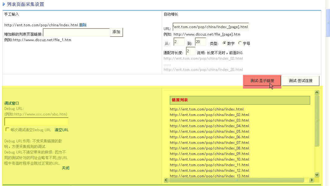

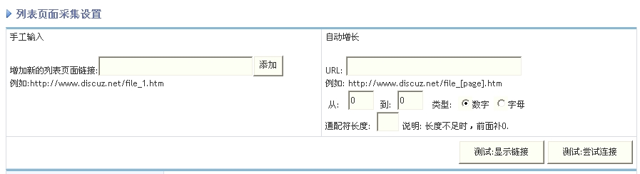

这样的链接在以前的采集器中无法一次配置,在新采集器中如何实现呢?

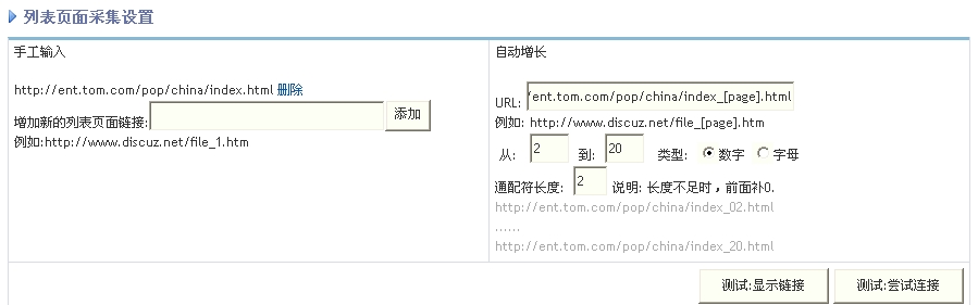

3)切换回到机器人配置窗口中,在“手工输入”的位置输入“http://ent.tom.com/pop/china/index.html”点击“添加”。
4)在“自动增长”URL输入“http://ent.tom.com/pop/china/index_.html”,是标记符,用来替换页码。
从什么到什么处分别输入“2”,“20”,选择数字。
从……到…… 类型
数字或字母:
以上面例子中的链接为例,我们用通配符()取代了有规律的自增部分。
类型选择:数字
从……到……支持多种方式:
数字型:
从 1 到 20
从 05到 35
从 0005到 0035
字母型:从 a 到 z
从 A 到 Z
正  序:
从 05到 35
从 a 到 z
倒  序:
从 35到 05
从 z 到 a
5)“通配符长度”填写2,因为我们需要程序自动补0。
最后效果如图:
6)好,我们测试一下刚才配置的是否正确。首先点击“测试:显示链接”,出现一个窗口如下图。
看了一下链接都正确。

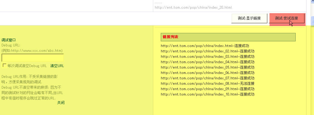

7)尝试连接测试。点击“测试:尝试连接”后,程序会试图连接头10链接以确保配置正确。由于是连接到采集网站,所以会需要一些时间,视网络快慢而定。
如果出现“无法连接”字样,可以进行手工确认其网址是否正确。不正确的话,代表设置规则有问题。当手工确认连接可以访问时,说明之前的是由于网络延时造成的暂时无法访问现象,不影响采集。(如下图)

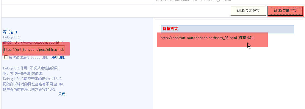

8)调试窗口中的“Debug URL”可以应用在对单个链接的测试,这里我们可以测试单独链接是否可以正常连接,因为我们在第7步中发现有一个链接是无法访问的。在左侧“Debug URL”中填写“http://ent.tom.com/pop/china/index_08.html”,然后点击“测试:尝试连接”。
自此这部分配置完毕,在这里我们多点击以下“清除URL”,为什么?看下面的说明 :)
Debug URL作用: 不受采集链接的影响,方便采集规则的调试.
Debug URL不清空带来的麻烦: 因为不同的测试针对的网址会略有不同,当URL框中有值时程序会跳过正常的URL.

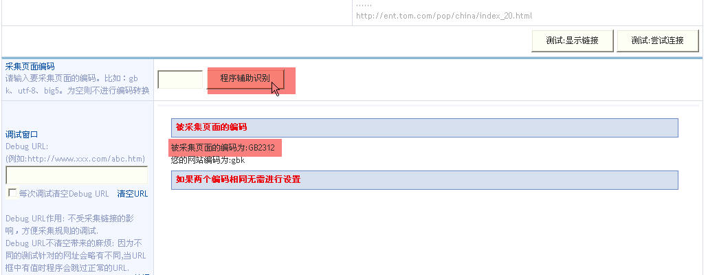

9) 采集页面编码
在以前配置这部分需要我们自己打开网页源代码,找寻<meta http-equiv="Content-Type" content="text/html; charset=gbk" />字样。这里不用了,我们点击“程序辅助识别”,通常情况下下面的调试窗口就会帮助取出页面编码。当然也有例外,就是对于html编码风格不好的网站,往往都会缺少上面这种字样的标记,或者是标记书写过乱,那就不得不麻烦您自己进行人工识别了。
10) 这是我们可以把识别出来的“GB2312”添入“采集页面编码”

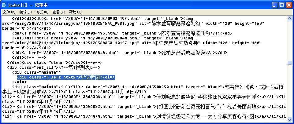

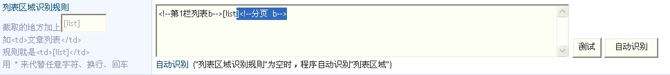

11) 列表区域识别规则

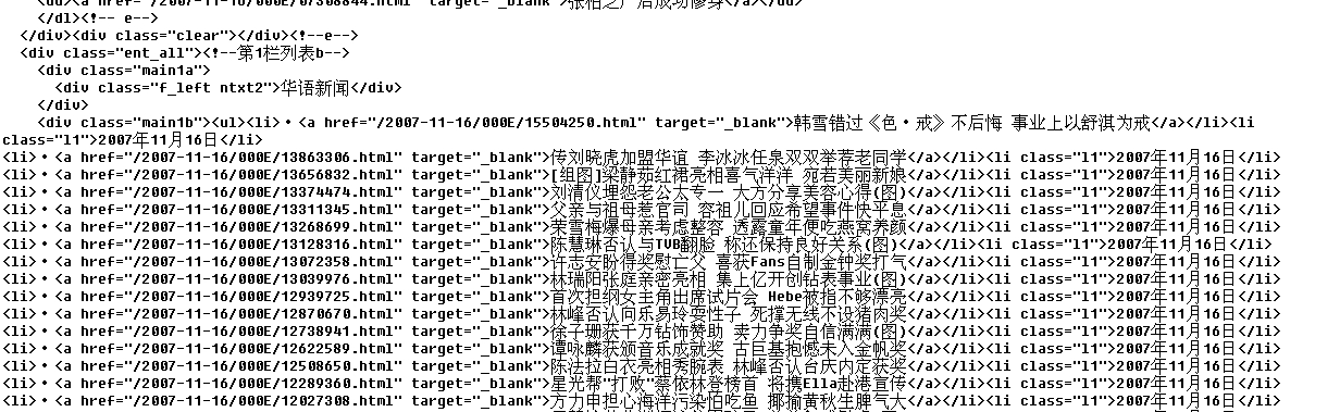

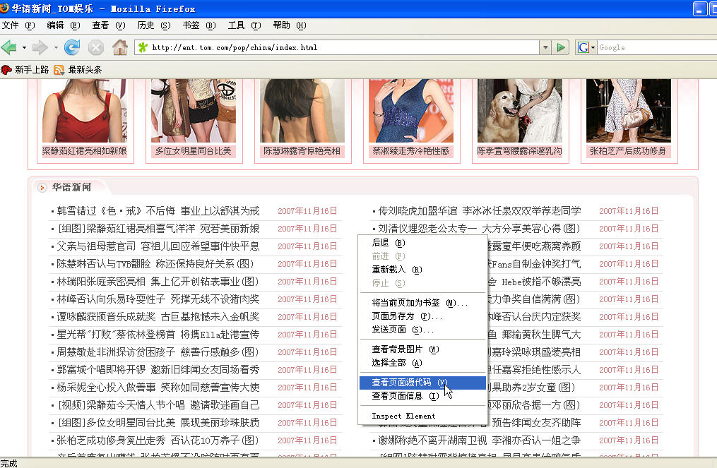

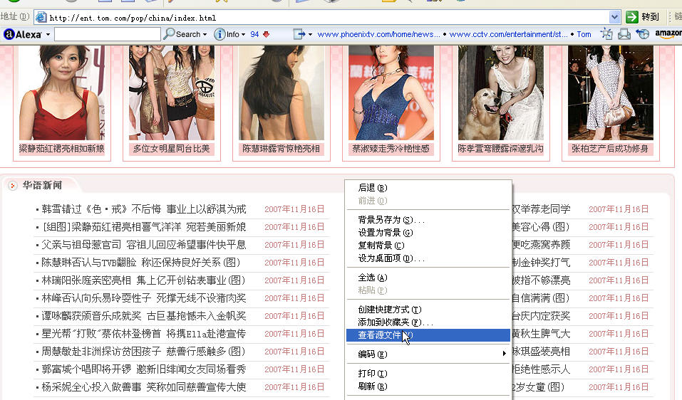

回到“http://ent.tom.com/pop/china/index.html”窗口,鼠标右键(以下简称右键)“查看源文件”
在FireFox中

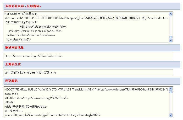

12) 找到列表部分的开始处,如图,但不能填写图中反白文字。为什么?因为,TOM这篇网页列表区域有两个,为了找寻唯一性,所以需要取<!--第1栏列表b-->。结尾部分我们取,<!--分页 b-->
配置如图
13) 点击后面的“测试”,稍后做“自动识别”的讲解。
区域选择正确,当不正确时可以适当调整规则后再进行测试。这里不建议大家不做测试,因为到采集的时候系统是不报错误的。

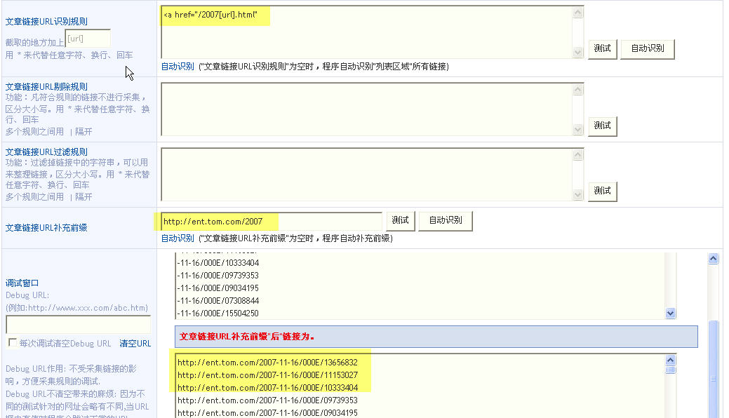

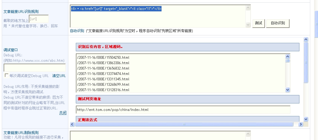

14) 文章链接URL识别规则
继续观察源文件,发现列表链接规则基本都是“<li>·<a href="/2007-11-16/000E/09402375.html" target="_blank">蒙嘉慧郑伊健传分手 梁咏琪:我活得开心(图)</a></li><li class="l1">2007年11月16日</li>”
我们在规则中配置“<li>·<a href="" target="_blank">*<li class="l1">*</li>”,点击“测试”。
ok,在测试窗口中观察一下看看有没有垃圾数据,例如:不需要的链接、链接取得的不干净,诸如此类。
前一个版本采集器不好配,基本都属于链接配置不正确所导致的。
由于链接比较干净,所以上面图中这几项我们可以不用配置。
“文章链接URL补充前缀”为空就可以,程序自己会去识别,为了确保正确,我们点击“测试”看看是否前补正确,如下图。

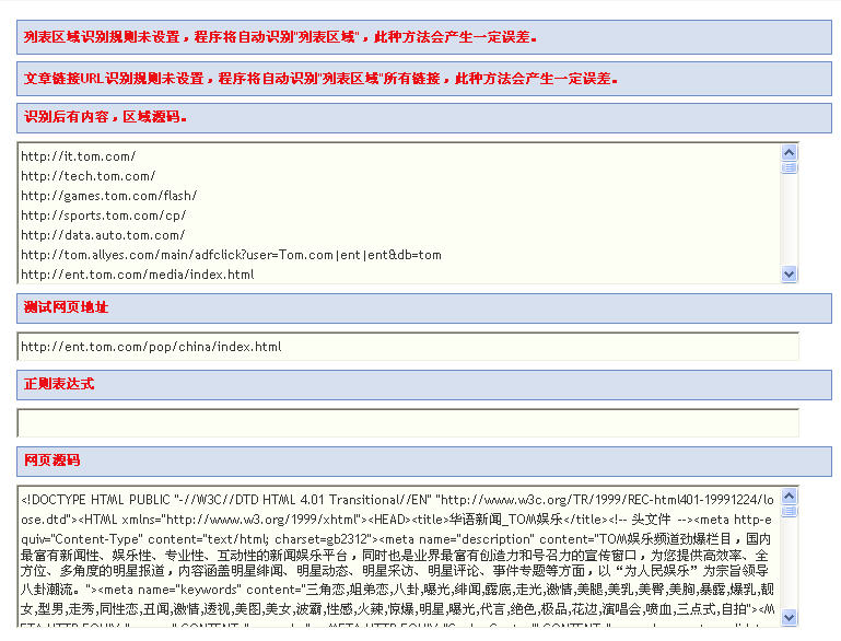

翻过头来我们说说自动识别

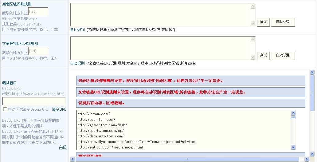

16) 列表区域自动识别
什么都不用填写,程序自动去识别。这里程序暂时是识别整个网页的html。
17) 文章链接URL自动识别
这个很有意思。HTML这种编码不十分规范,所以格式各样的标记都有可能出现,对于代码风格不好的网站来说,要想采集它,在以前的采集器配置当中十之八九配置的都不正确,而且这项还是必须要配置的。影响了采集效果,用户直接看到的就是程序没有采集到任何一篇资讯,使得众多用户放弃了使用采集器。
这里我们同样什么都不填写,程序会去自动识别出列表区域内的所有链接。很好,很强大吧?
由于是所有链接,所以会有很多垃圾链接和无用链接。这样就需要我们配置一些过滤规则,当然了,列表区域范围越小所取得的无用链接也就愈少。

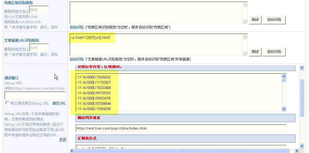

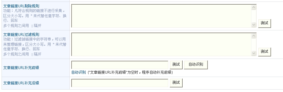

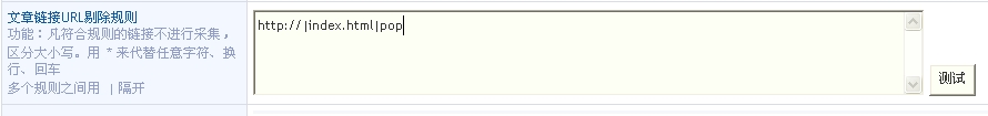

18) 文章链接URL剔除规则
由于我们需要的链接是
/2007-11-16/000E/12738941.html
/2007-11-16/000E/12622589.html
/2007-11-16/000E/12508650.html
/2007-11-16/000E/12289360.html
/2007-11-16/000E/12027308.html
所以我们在这里把其他没有的链接都剔除掉,如图配置。这里我们可以一边写规则一边点测试,看看是否剔除干净
19) 文章链接URL过滤规则,由于每条链接比较干净,没有带有其他字符。所以这里不需要配置。
如果像下面的样子
/2007-11-16/000E/12738941.html title=
/2007-11-16/000E/12622589.html title=
/2007-11-16/000E/12508650.html title=
/2007-11-16/000E/12289360.html title=
/2007-11-16/000E/12027308.html title=
我们的过滤规则可以写" title=",将不是链接的字符过滤掉。这个功能间接弥补了,链接规则不容易配置正确的不足。
20) 同样前补和后补,可以为空。

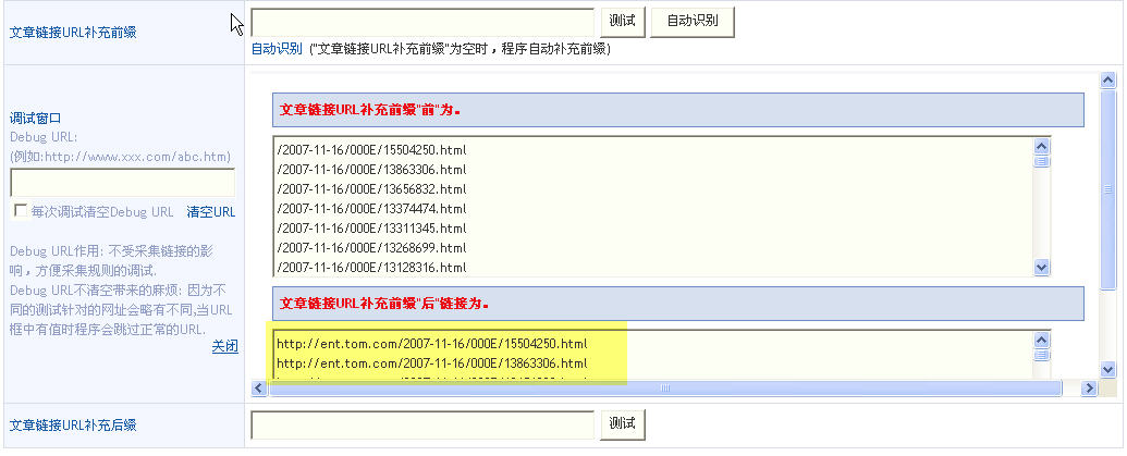

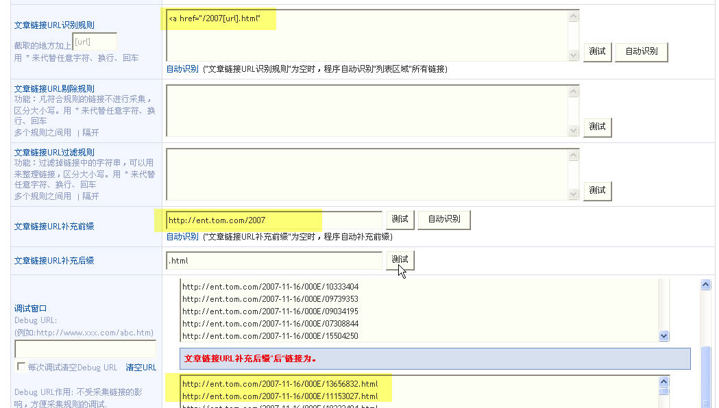

21) 【题外话】文章链接URL补充前缀 & 文章链接URL补充后缀 应用
两个结合使用也是一种链接的匹配方式,在某种程度上说会更省力气。
(1)文章链接URL识别规则
(2)文章链接URL补充前缀
(3)文章链接URL补充后缀
至此列表页面的链接采集设置配置完成,我们可以在新版采集器里利用多种方法准确的采集到所需资讯链接。

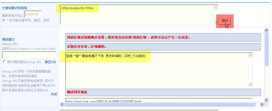

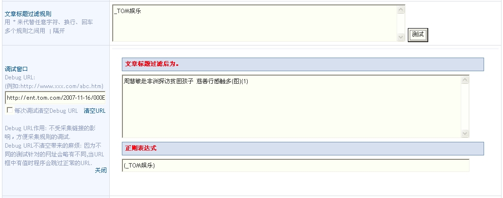

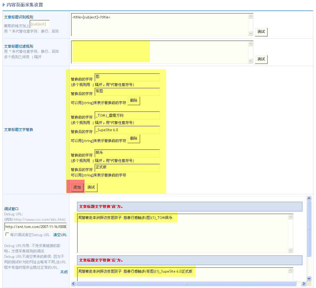

21) 文章标题识别规则
针对源代码,找到标题位置,然后配置规则。一般网站都会在title标签中设置标题,不过后面会给有一些其他信息,诸如频道 网站名此类,这些其他信息好办,后面有过滤。
我这里的做法是,边写规则边点“测试”,测试中包含有“识别后的内容”、“测试网页地址”、“正则表达式”、“网页源码”,这些信息都有利于调试。
22) 文章标题过滤规则
过滤标题中没用信息用的,我们简单配置一下,如下图。
可能有些用户注意到了,“调试窗口  Debug URL”有地址了,这个地址可加也可以不加。不加的效果是,取得前面咱们配置列表中的第一篇资讯作为调试内容部分的URL。这里输入连接后,调试程序会直接跳到这里指定的URL上,将其作为调试网址。可以在测试窗口中,“测试网页地址”处看到变化。为了内容规则更加通用,可以重复测试多个URL,看其是否都能采集到我们所需要的内容。

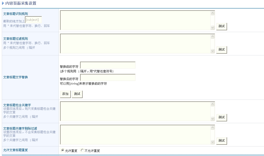

23) 文章标题文字替换
这里较前一版本,本次版本中可以设置多个替换规则。
添加好一个规则后,点击“添加”按钮。
为了演示替换,我们把“文章标题过滤规则”清空,我们用替换来实现,如下图。
24)文章标题包含关键字 & 文章标题关键字剔除过滤
这里我们不做设置。
25) 允许文章标题重复 选择 不允许重复

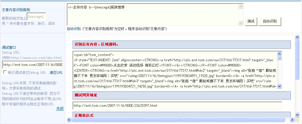

26) 文章内容识别规则
在源代码中找寻唯一性,填写完后点击测试,查看是否正确如图
查看“调试窗口”中“识别后有内容,区域源码。”,基本是我们需要的内容,只是里面有很多HTML代码。我们暂时不管,后面有新功能“格式化内容”来处理。

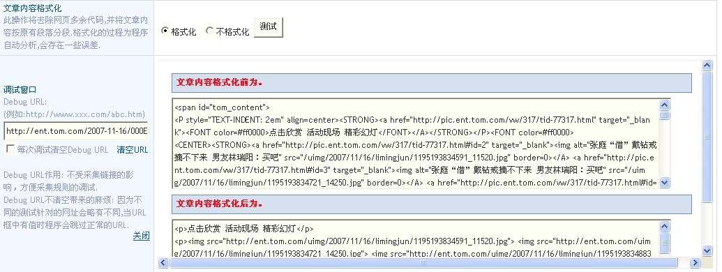

28) 文章内容格式化
这里选择“格式化”。此操作将去除网页多余代码。点击“测试”查看是否正确,如下图。
格式化后的内容
<p>点击欣赏 活动现场 精彩幻灯</p>
<p><img src="http://ent.tom.com/uimg/2007/11/16/limingjun/1195193834591_11520.jpg"> <img src="http://ent.tom.com/uimg/2007/11/16/limingjun/1195193834721_14250.jpg"> <img src="http://ent.tom.com/uimg/2007/11/16/limingjun/1195193834883_12127.jpg"></p>
<p>女星性感现身</p>
<p><img src="http://ent.tom.com/uimg/2007/11/16/limingjun/1195193835017_18374.jpg"> <img src="http://ent.tom.com/uimg/2007/11/16/limingjun/1195193835216_15710.jpg"></p>
<p>张庭当天心情大好</p>
<p>女星王静莹、张庭两人抢10.12克拉、价值1,314万鸽子蛋?由许安进、林瑞阳、陈威陶合资的“德奇雅洛”精品昨天(11月15日)在台正式推出,张庭看到王静莹手上一颗10.12克拉火光绝美的大钻戒,“借”戴之后竟然拔不下来,男友林瑞阳故意声音发抖:“买吧”,许安进的另一半金瑞瑶则很阿沙力表示:“一句话,打8折。”</p>
<p>久违的张庭、林瑞阳昨天和许安进、金瑞瑶、陈威陶、王静莹两对夫妻档同台,宣布自创“德奇雅洛”品牌,许安进说:“我和林瑞阳、陈威陶到瑞士去观摩,决定引进技术和材料,品牌名称灵感来自西班牙语Dequerro(爱情)。”</p>
<p>为了替自家珠宝和手表等精品代言,王静莹戴上1,314万斗大鸽子蛋亮相,脸上露出满意的笑容,张庭看了眼睛一亮,连连赞美,王静莹脱下戒指借她,戴上之后竟然再也拿不下来,此时主持人徐乃麟不断起哄:“求婚、求婚,你要给人家一个交代”,林瑞阳说:“是啊,她要给我一个交代,我好可怜。”没想到张庭转头就走,徐乃麟只好消遣林瑞阳:“是不是你太胖了。”</p>
<p>外传林瑞阳、张庭早就办好结婚手续,对此林瑞阳笃定说:“真的没有,目前这种生活模式很好哇,中国三千年来婚姻难道要一成不变吗?”张庭则说:“我们不会约束对方,林大哥也从不管我,但应该差不多了。”</p>
<p>ENT.TOM.COM 记者:Nirvana 2007年11月14日台湾报道</p>
<p>  </p>

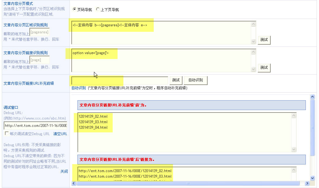

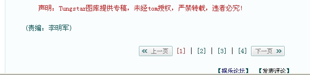

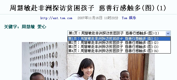

29) 文章内容分页模式
找一篇带有分页的网址做测试“http://ent.tom.com/2007-11-16/000E/12014139.html”,随便点一个“测试”按钮,在“Debug URL”中填入此网址。
在这篇资讯中,有两种分页方式的存在,如图。
我们拿第一种分页做讲解,因为这种方式比较特殊。
分页模式,选择“页码导航”
30) 文章内容分页区域识别规则

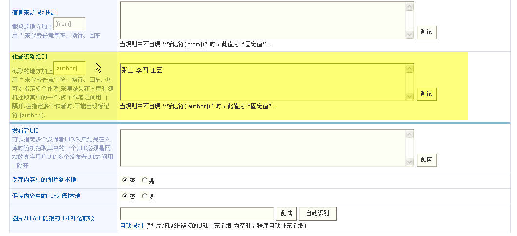

31) 其他设置
作者识别规则
可以指定多个作者,采集结果在入库时随机抽取其中的一个.多个作者之间用 | 隔开,在指定多个作者时,不能出现标记符([author]).
发布者UID
可以指定多个发布者UID,采集结果在入库时随机抽取其中的一个,UID必须是网站的真实用户UID.多个发布者UID之间用 | 隔开

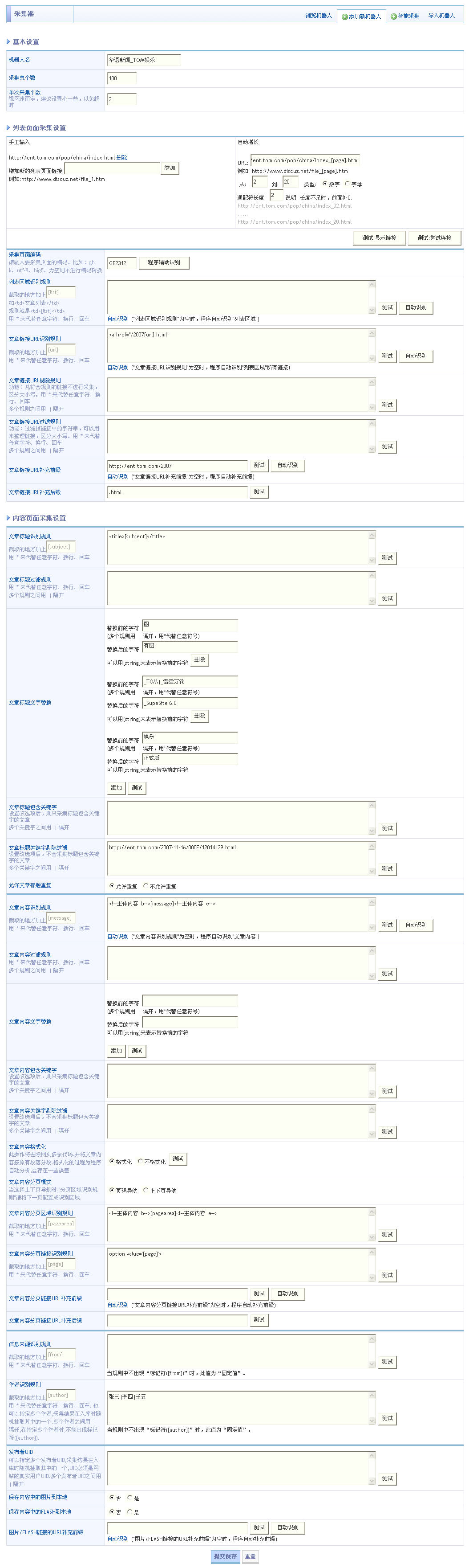

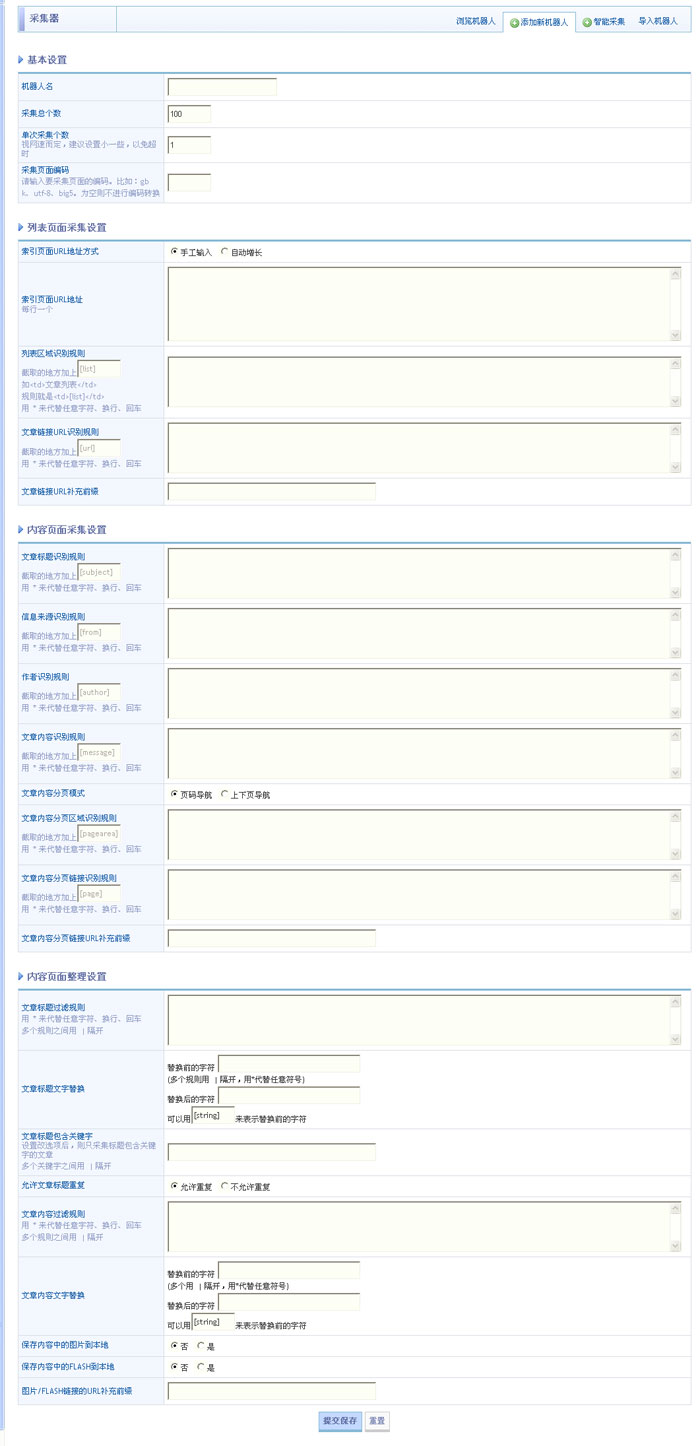

32) 回顾一下全部配置
[ 本帖最后由 疯鼠 于 2007-11-16 17:16 编辑 ]
