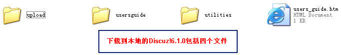

1、下载正式版 Discuz!6.1.0 到本地或服务器上,如下图所示:

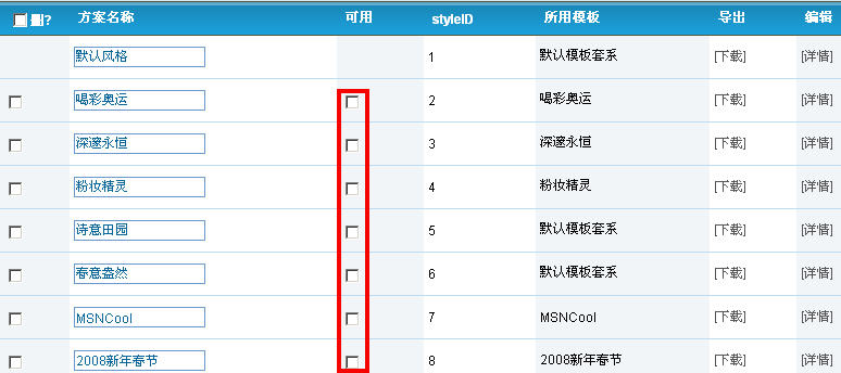

2、升级到 Discuz!6.1.0 后原来的风格将不能继续使用,故此在升级之前先把风格换回默认风格,如下图所示:
修改的方法:
管理员登录论坛后台 => 基本设置 => 界面与显示方式 => 默认论坛风格
然后设置其它的风格不可用,如下图所示:
修改设置:
管理员登录论坛后台 => 论坛管理 => 界面风格

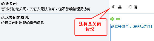

3、关闭论坛,备份数据( 升级前请一定做好数据的备份)如下图所示:
修改方法:
管理员登录论坛后台 => 基本设置

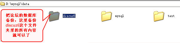

然后到 mysql 的数据目录下,备份论坛数据库文件,如下图所示:

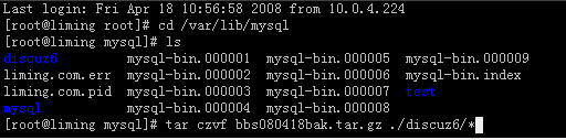

(2)Linux 主机的备份
首先用 root 管理员的身体登录 linux 系统,停止 mysql 服务,然后进入到论坛的数据库目录,对论坛数据库进行打包备份,如下图所示:
备份好以后会生成一个文件名为 bbs080418bak.tar.gz 的压缩包文件。

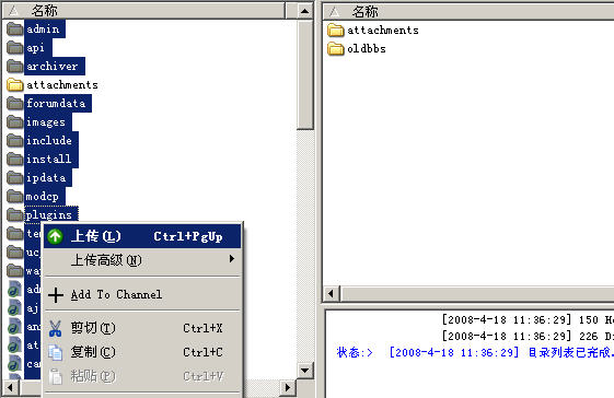

1、首先,在 FTP 目录下除了 attachments 以外,把其它所有文件和目录全部移动到一个新建的 oldbbs 目录中,如下图所示:
2、上传 Discuz!6.1.0 (除attachments文件外)的所有程序文件到服务器覆盖原 6.0.0 程序。 如下图所示:
注:上传文件请一定使用二进制方式上传。
以 FlashFXP 为例,如下图所示:

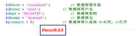

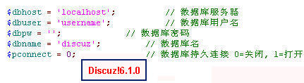

3、修改 Discuz!6.1.0 的 config.inc.php 文件,重新设置数据库账号信息。具体的设置可以根据您下载到本地的 Discuz!6.0.0 中的原 config.inc.php 来进行配置。
关于数据库信息的配置,如下图所示:
要把上面 Discuz!6.1.0 的数据库信息改为和 Discuz!6.0.0 的一样。

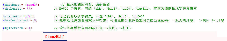

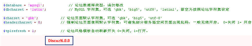

关于字符集的配置:
在配置 config.inc.php 文件时需重视的一点就是关于字符集的设定问题。charset 为论坛默认的字符集,您下载了哪个版本的论坛相对应的字符集就是哪个,比如您下载的是 Discuz!6.1.0_SC_UTF8 ,那么您的论坛字符集(即 charset )就是 UTF8 ;而 dbcharset 为论坛数据库的字符集,也就是在服务器安装论坛的 MySQL 数据库的字符集,如果您论坛的数据库字符集为latin1(或者数据库打算用 latin1 的字符集),那么在配置 config.inc.php 时您需要将 dbcharset 填写为 latin1。到此,相信很多朋友已经明白自己的论坛为什么会出现乱码的问题了,原因就是没有设置正确的字符集,只要按照上面的讲解设置相信您的论坛将不会再有乱码问题。
如下图所示:
对比把 Discuz!6.1.0 的字符集改为和 Discuz!6.0.0 的一样。

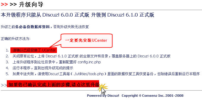

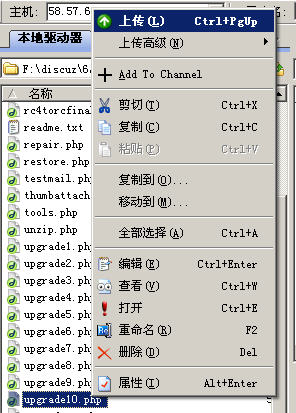

4、上传下载的 Discuz!6.1.0 安装包的 ./utilities/upgrade10.php 到论坛程序根目录下,如下图所示:
在浏览器中运行升级程序,如下图所示:
5、升级的步骤如下:

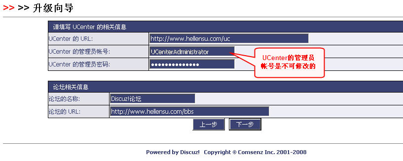

其中 UCenter 的 URL:是指您安装的UCenter的访问地址
论坛的 URL:是指您现在升级的论坛的访问地址
注意:UCenter 的管理员帐号是不可以修改的。

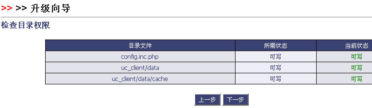

接下来开始检查 UCenter 的目录权限,如下图所示:
点击下一步如下图所示:

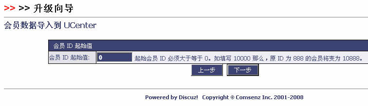

注意:站点包含多个 Discuz! 论坛时这里的会员 ID 起始值就会起到作用,需要对论坛的会员进行合并,因为从论坛的 UID 会附加到主论坛之上,进行 UID 的合并,而后修改从论坛数据结构完成合并。升级时 UID 的起始值可自己指定,但起始会员ID必须大于等于 0
如果站点只有一个论坛这个数值为0,只有在第二个论坛的时候才填写大于0
详细的注意事项可以参考这里的说明:https://discuz.dismall.com/thread-885712-1-1.html

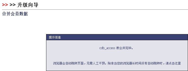

接下来开始合并会员数据,如下图所示:

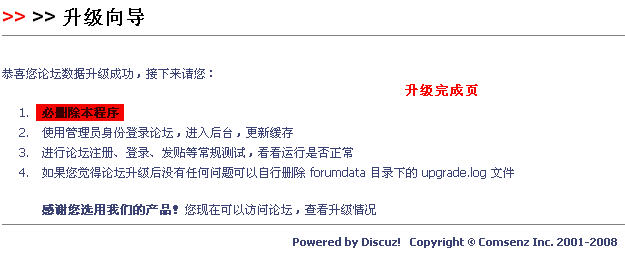

升级完成,如下图所示:

1、删除服务器上的升级程序 upgrade10.php

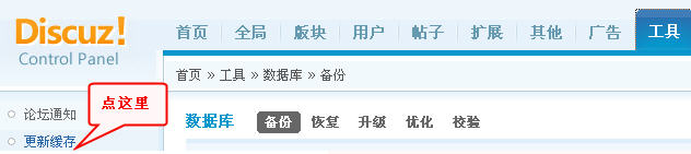

2、用管理员账号密码登录到论坛,进入工具,更新缓存。
如下图所示:
3、升级完成
注:如果需要以前的图片或文件,可以到 oldbbs 文件夹里寻找,当然如果确定不需要了或 Discuz!6.1.0 没问题了可以把 oldbbs 删除掉。

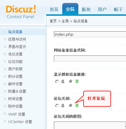

至此, Discuz!6.0.0 - Discuz!6.1.0 升级成功!现在您可以在后台开启您的论坛让它运行了
如下图所示:
