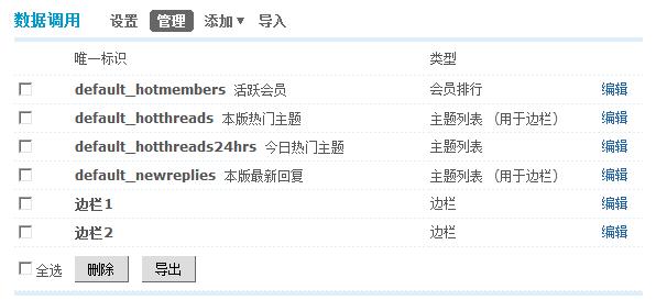

  进入数据调用功能后,您会看到下图所示的 6 个数据调用项目。
  前 4 个是边栏所聚合的数据调用项目,我们点击“边栏1”右侧的“编辑”

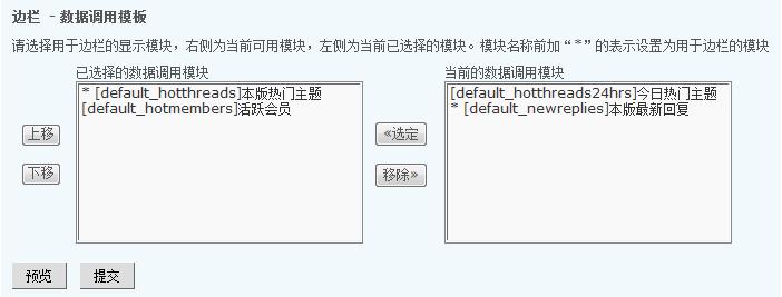

  进入后我们可以看到,这个边栏左侧选中了 2 个项目,右侧还剩余 2 个未选,在这里您可以自己调整这个边栏的显示项目以及显示位置,以达到您所满意的效果。

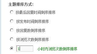

  嘿嘿,下面我就为您详细介绍。在添加自己的调用项目前,您先想好要调用哪些方面的内容,是主题、版块、会员、统计、还是附件。比如我们要调用 1 小时内的新热帖。我们先点击上面的“添加”按钮,选择“主题列表”
  如果这个项目你是计划用到边栏中的,此项目的模板可参考以下内容,因为这些代码的 CSS 是预置好的,适合在边栏显示
  1. <div class="box">
  2. <h4>1 小时内新热帖</h4>
  3. <ul class="textinfolist">
  4. [node]<li>[{author}]{subject}</li>[/node]
  5. </ul>
  6. </div>
  模板中各个标记的含义可参考它的解释。而后,如果您只想显示当前版块的帖子,可以在下面的“只显示当版块内容(边栏):”选择“是”。如果您选择否,那么这个调用项目将显示您论坛所有版块的新帖子。最后,我们选择按照 1 小时内浏览次数倒序排序

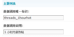

  为了以示区别,我们给数据调用起一个容易记的名字“threads_1hourhot”,然后提交保存

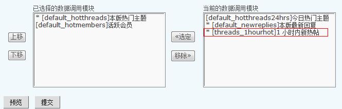

  这时我们再进入“边栏1”,就可以把这个新项目添加进“边栏1”了

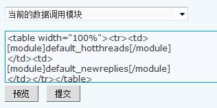

  边栏是 Discuz! 6.1 内置的一个聚合项目,如果您要自己制作一个聚合类的项目,则需要用到“自定义”,在自定义类型的数据调用里,你可以书写任何东西,可以把已经做好的数据调用项目聚合在一个里面
  例如我们这样设置自定义类型的模板,[module]...[/module] 中引用其他数据调用的标识即可达到聚合效果

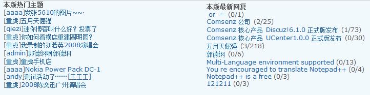

  如上图,我们用自定义类型把本版热门主题和本版最新回复聚合成了一个调用。通过如此方法,我们可以用自定义类型设计一个首页 n 格。然后把设计好的内容导出分享给其他人,其他人只要导入到后台,在 discuz.htm 中添加上内部调用代码即可显示出来了。
