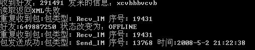

I521 发表于 2008-5-2 22:20:10 | 显示全部楼层
服务器上测试 出现上面的内容
机器人这边提示 如图
请问我这里出现什么问题了,如何解决呢?谢谢

 楼主| mahuzi 发表于 2008-5-3 00:33:10 | 显示全部楼层
原帖由 I521 于 2008-5-2 21:14 发表
; } // set '/' instead of empty path rather than check later (see bug #8662) if (empty($this->_url->path)) { $this->_url->path = '/'; } } /** * Returns the current request URL * * @return string Curre ...
这个应该是php  $HTTP_RAW_POST_DATA 变量获取不到值,已知php5.2.2有这个BUG
