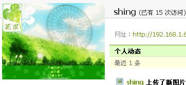

根据楼主的思路,我实现了这个图标功能!!!
实现给认证用户加个图标的功能,以下是演示图片,采用了第一种方案,图标也是自己设计,由于设计的不好,放在用户名旁边会把用户头像挤出,所以只能放在用户头像上面,不过只要图标设计成20X20格式的,应该不会有问题,可以实现第二种方案...
演示地址:http://www.shingfu.cn/home/space.php?uid=3

2.找到space_index.htm模板,并找到下面代码,添加红色部分代码:
  1. <div id="space_avatar"><div id="credit_star" style="position:absolute;"></div><img src="<!--{avatar($space[uid],big)}-->" alt="$space[username]" /></div>
3.在space_index.htm模板最后面添加一下代码:
  1. <script>showstart($space[credit]);</script>
4.找几张适合自己网站风格的勋章图标(呵呵,我的图标还是自己设计呢.),上传到服务器,注意,跟以上js代码图标命名一样,可以根据自己实际情况修改.
更新缓存,大功告成,
优点:更容易实现,不影响个人主页风格,图标定位永远不会乱
缺点:如果修改了积分规则,可能会影响勋章的显示,js代码必须跟积分规则的修改同步,高手可以修改js代码实现同步
以上就是我实现的步骤,另外,希望大家多多支持本站..^_^!
