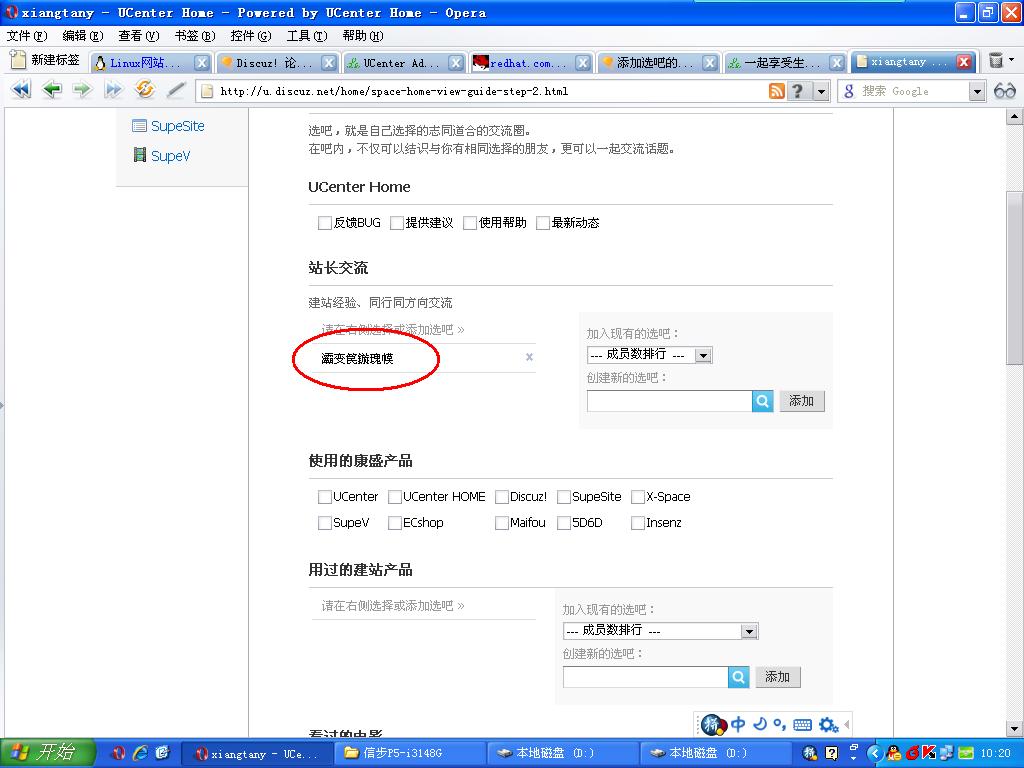

xiangtany 发表于 2008-6-4 15:39:25 | 显示全部楼层
这个问题在官方的Ucenter HOME体验站上也是同样的
这个问题在官方的Ucenter HOME体验站上也是同样的,同样会出现乱码,
在我的选吧里添加新的汉字名称的选吧,就会显示乱码。

xiangtany 发表于 2008-6-5 10:19:31 | 显示全部楼层
opera
原帖由 茄子 于 2008-6-5 09:53 发表
什么浏览器?
截图我看看
我使用的是 Opera 浏览器,使用IE7就没问题。
谢谢
