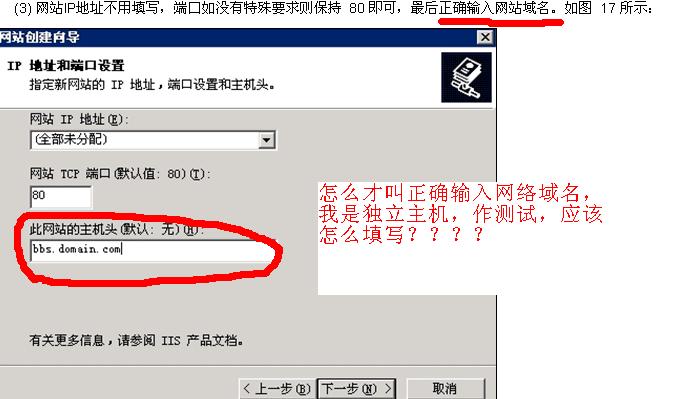

 楼主| chnhyh1 发表于 2008-5-26 22:52:19 | 显示全部楼层
这句话不大理解,应该怎么做才对?   随意输入一个地址?我是独立主机测试

 楼主| chnhyh1 发表于 2008-5-27 12:21:46 | 显示全部楼层
发哥,我把iis里默认的网站删除了,应该没关系的吧?
还有就是我单机测试的话,那个主机头怎么填写.还是bbs.domain.com?

serverhz 发表于 2008-5-27 22:00:13 | 显示全部楼层
认真按照教程一步一步操作,一般不会有问题.
