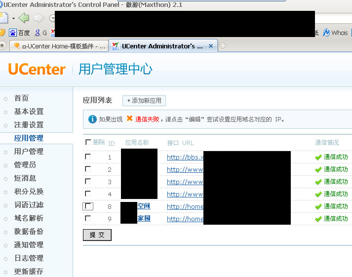

我的UC的后台应用列表截图。应用8和9 均为UCH。
另外提醒一下,如果你安装了其它插件或者非官方模板。在用我的方法安装多个UCH后,最早安装的UCH的应用ID发生了变化,在系统里面调用的时候 注意修改应用的ID编号。
