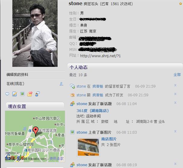

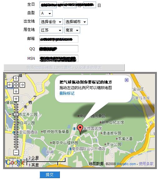

先上两张效果图:

step 1:
申请 google map 的 key,在http://code.google.com/intl/zh-CN/apis/maps/signup.html处申请获取
有人问,申请这干嘛? 废话,没他你就不能用google map
step 2:
使用 phpmyadmin登陆您的uch数据库,(需要修改数据库哦
uchome_spacefield表中添加三个字段,分别为:
lat       类型为 varchar  长度为20
lng      类型为 varchar  长度为20
zoom  类型为 char        长度为3
【修改】:因大家需要SQL代码,下面的poplong已经给出了解决方案,在这里放上
  1. ALTER TABLE `uchome_spacefield` ADD `lat` varchar(20) NOT NULL AFTER `feedfriend` ;
  2. ALTER TABLE `uchome_spacefield` ADD `lng` varchar(20) NOT NULL AFTER `lat` ;
  3. ALTER TABLE `uchome_spacefield` ADD `zoom` char(3) NOT NULL AFTER `lng` ;
step 3:
      1).  在template中的default中找到cp_profile.htm,并以编辑方式打开;
      2).  找到
  1.   <tr>
  2.    <th>MSN</th>
  3.    <td>
  4.     <input type="text" class="t_input" name="msn" value="$space[msn]" />
  5.    </td>
  6.   </tr>
此代码片段,在</tr>之后添加
  1. <tr>
  2. <td colspan="2">
  3. <input type="button" id="btn_addMarker" disabled value="快添加您在地图上的位置吧,认识更多的朋友" onclick="AddMarker()" class="button" />
  4. <div id="d_map" style="background-color:#FFF;border:solid 6px gray;width:481px;margin-top:3px;">
  5. <div style="width:480px; height:300px;background-color:#f3f3f3;" id="map_canvas"></div>
  6. </div>
  7. <input type="hidden" name="lng" id="lng" value="$space[lng]" />
  8. <input type="hidden" name="lat" id="lat" value="$space[lat]" />
  9. <input type="hidden" name="zoom" id="zoom" value="$space[zoom]" />
  10. <input type="hidden" name="sid" id="sid" value="$space[uid]" />
  11. </td>
  12. </tr>
