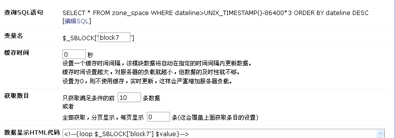

 楼主| ludiyn 发表于 2008-7-14 11:53:49 | 显示全部楼层
还是不行,下面是在后台调出来的数据。
下面是参数设置
调用代码
我的uch的文件夹名是 zone, ucenter的文件夹名是uc所以。
  1. <ul>
  2. <!--{loop $_SBLOCK['no1'] $value}-->
  3. <li><a href="http://krzone.cn/zone/space.php?uid=$value[uid]">
  4. <img src="<!--{avatar($value[uid],small)}-->" alt="$value[username]" /></a>
  5. <p><a href="http://krzone.cn/zone/space.php?uid=$value[uid]">$value[username]</a></p>
  6. </li>
  7. <!--{/loop}-->
  8. </ul>
,我班上面的代码无论是放到首页,还是network_index.htm等任何地方都是什么也不显示,帮我找找是什么原因。

cn73064 发表于 2008-7-14 15:18:41 | 显示全部楼层
这里应该是
<!--{loop $_SBLOCK['block7'] $value}-->
两个的变量名要相同
