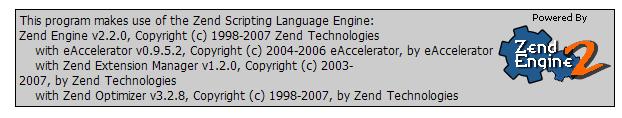

之后你可以看phpinfo 的情况
如图:
看到 eAccelerator 和 zend 的加载情况了吧,这时就已经成功了
然后随便的运行一下你的bbs或php的相关程序,你会看到d:\eaccelerator 下就有缓存文件了
是不是快了很多
