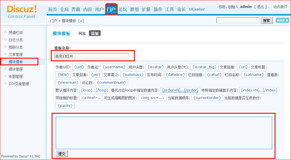

第一步制作幻灯片:后台--》门户--》模块模板
点击 添加按扭 如下图所示
此处可以可以选择不同的模块分类如 附件类、帖子类、文章类、图片类等等 可以根据你的喜好选择不同的模块分类

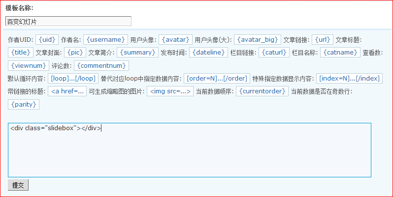

下面我们以文章类为例来讲解,选择文章分类 点提交 如下图所示 ,为新建的模块起个名字 如 “百变幻灯片”
把代码框里面的内容全部删除
接下来 我们输入代码
首先在代码框里面输入
  1. <div class="slidebox"></div>
其中的div可以是任意标签,如table,span等,我们这里以div为例
此处的标签必须加一个class="slidebox"的属性 如下面代码所示 ,只有包含在有class="slidebox"属性的标签里面的内容才是幻灯片 ,切记
如下图所示
