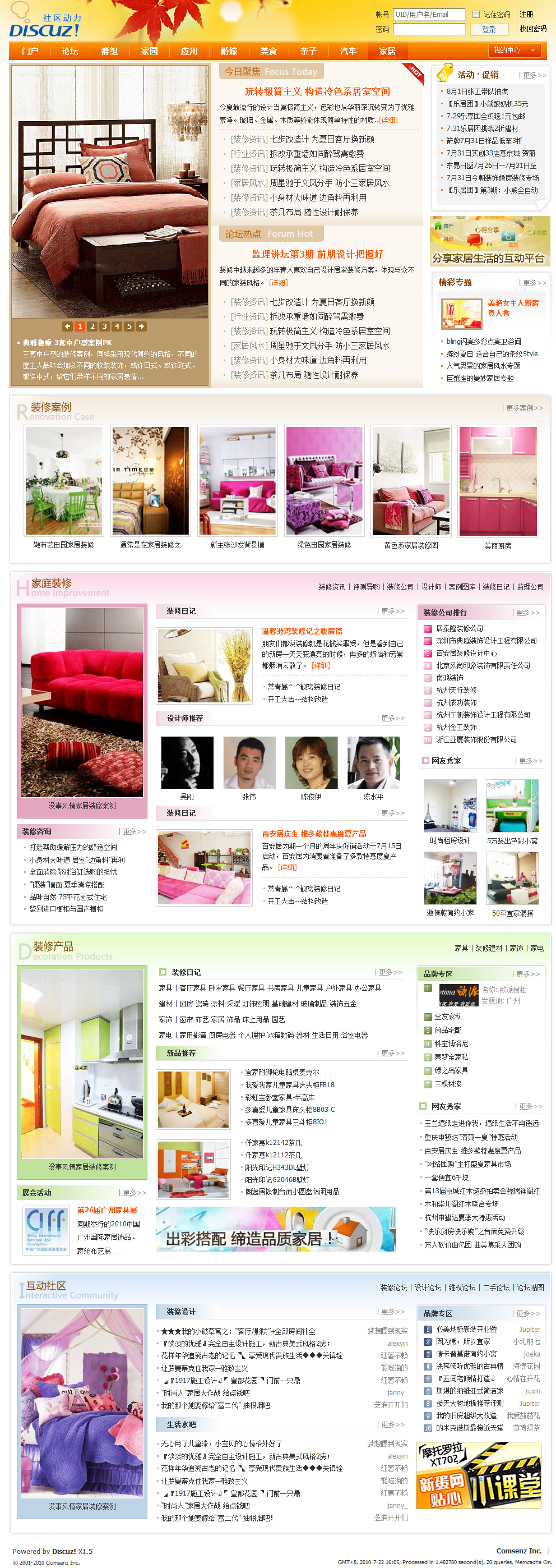

大家看下页面效果
接下来,我们就把这个页面转换成DIY页面

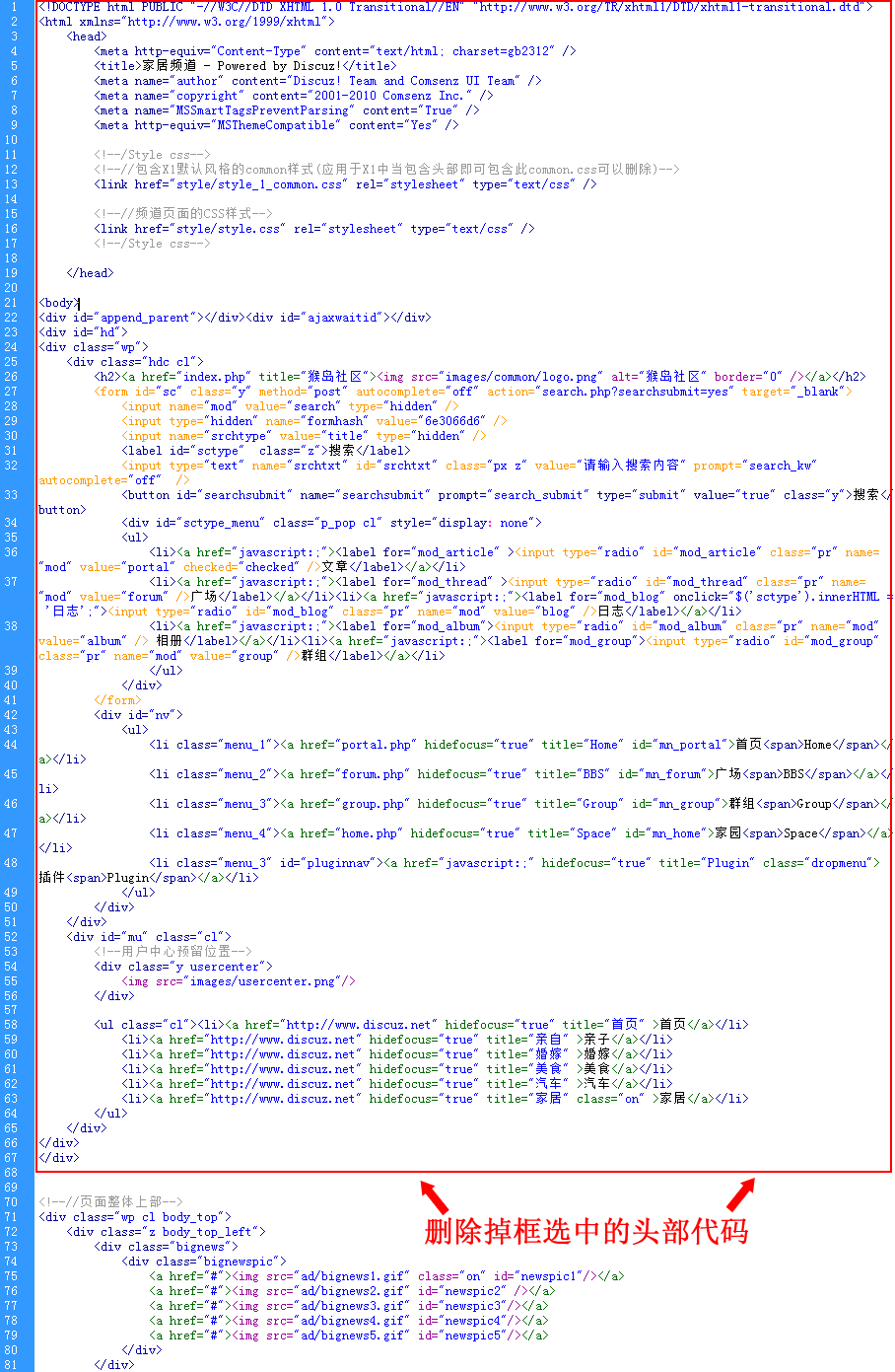

首页我们用编辑工具打开 index.html页面

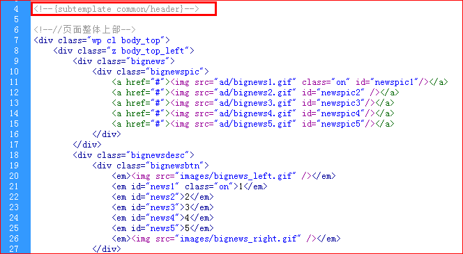

我们为了能够使用统一的头部样式,这里面我们引入系统内置的头部文件(header)把页面中的关于头部的信息删除
如下图所示
把系统头部(header)引入进来
引用代码
  1. <!--{subtemplate common/header}-->
如下图所示

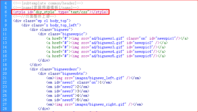

接下来增加可供DIY的CSS样式表
如下代码
  1. <style id="diy_style" type="text/css"></style>
如下图所示

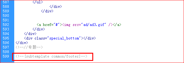

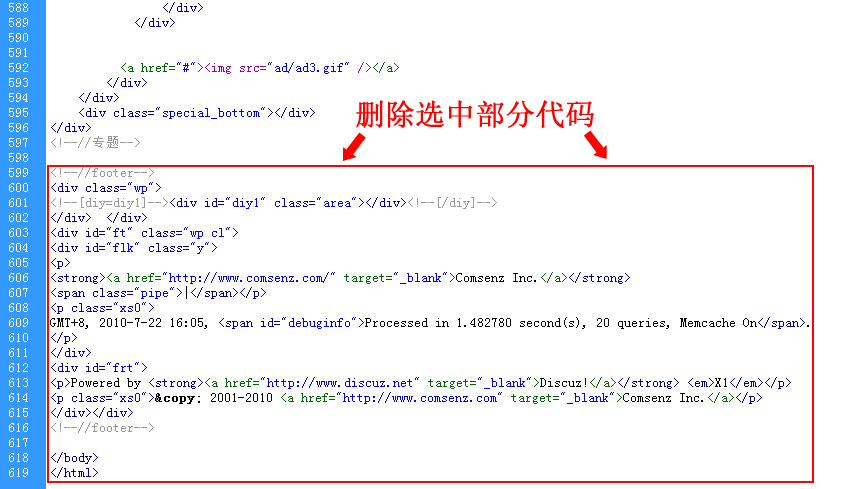

接下来更换底部代码
找到底部代码删除掉 换成系统内置的通用底部代码
如下图所示
增加如下代码
  1. <!--{subtemplate common/footer}-->
如下图所示

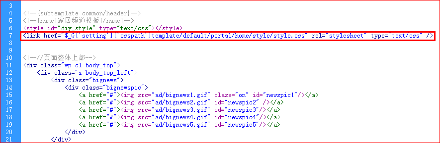

接下来 用编辑器打开list_home.htm文件引入样式表文件
代码如下
  1. <link href="$_G['setting']['csspath']template/default/portal/home/style/style.css" rel="stylesheet" type="text/css" />
如下图所示
同进查找<img src="images/   替换成 <img src="template/default/portal/home/images/
把其它用到的图片标签全替换成 template/default/portal/home/ 这个目录下就可以了

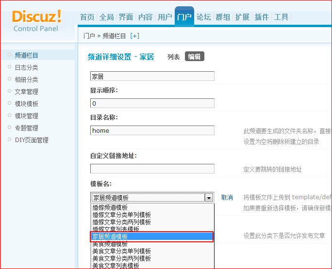

接下来 我们进入后台创建一个频道  模板名选择 “家居频道模板” 如下图
创建完成后,点击查看 就能看到已与系统完全整合的模板了 接下来我们把模板中的占位用的假数据换成DIY区域

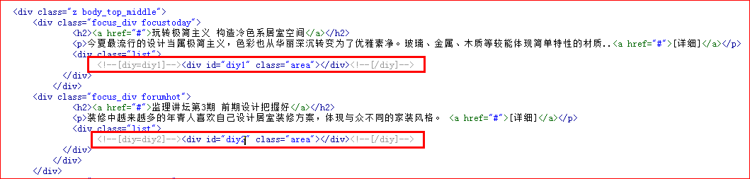

  1. <!--[diy=diy1]--><div id="diy1" class="area"></div><!--[/diy]-->
完成后是这个样子
  1. <div class="list">
  2.                      <!--[diy=diy1]--><div id="diy1" class="area"></div><!--[/diy]-->
  3.               </div>
其中的 [diy=diy1] 和 div id="diy1"  要匹配 且 在一个页面中不能重复   如果要在第二个区域里面使用的话就应该是
[diy=diy2] 和 div id="diy2"    或者  [diy=home] 和 div id="home"    或者  [diy=discuz] 和 div id="discuz"   只要在一个页面内不重复 随你怎么写都可以
如下图所示

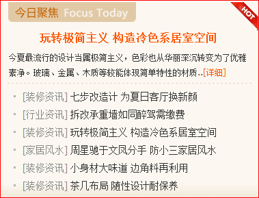

此时就完成了占位数据 转换成DIY区域的过程  在上面的过程中 这样的替换并不是最优化的,我们接下来进行改进,让DIY更加灵活
此处的结构是这样子的  如下图
实现它的代码是这样子的

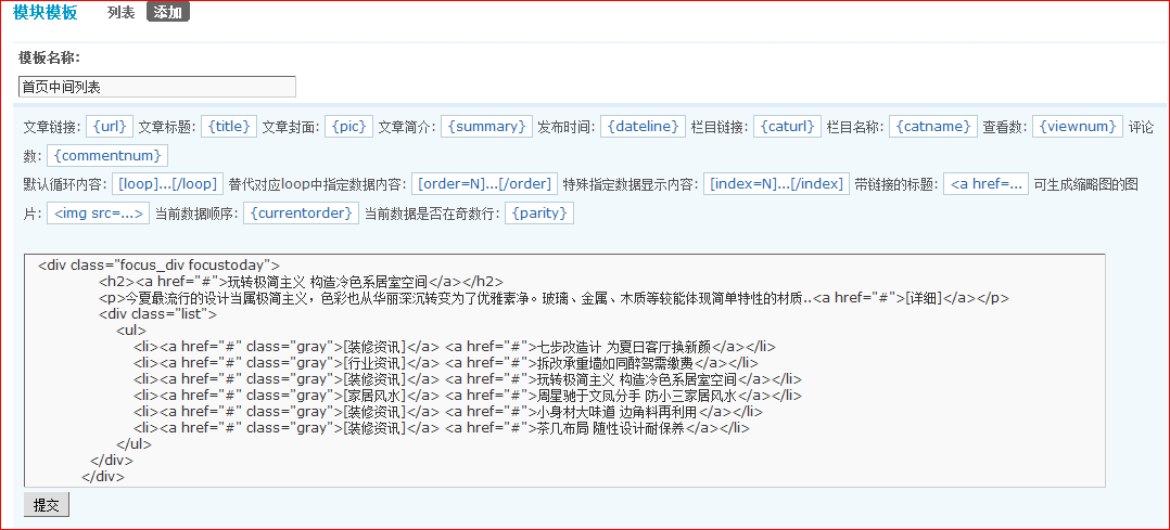

接下来 我们进入后台--》门户--》模块模板--》
点击添加,这里我们以文章为例  ,选择文章类 进行提交
为模板起个名称  比如  “首页中间列表”
删除代码框里面的内容 拷贝上面的代码进来
  1.   <div class="focus_div focustoday">
  2.                 <h2><a href="#">玩转极简主义 构造冷色系居室空间</a></h2>
  3.                 <p>今夏最流行的设计当属极简主义,色彩也从华丽深沉转变为了优雅素净。玻璃、金属、木质等较能体现简单特性的材质..<a href="#">[详细]</a></p>
  4.                 <div class="list">
  5.                     <ul>
  6.                         <li><a href="#" class="gray">[装修资讯]</a> <a href="#">七步改造计 为夏日客厅换新颜</a></li>
  7.                         <li><a href="#" class="gray">[行业资讯]</a> <a href="#">拆改承重墙如同醉驾需缴费</a></li>
  8.                         <li><a href="#" class="gray">[装修资讯]</a> <a href="#">玩转极简主义 构造冷色系居室空间</a></li>
  9.                         <li><a href="#" class="gray">[家居风水]</a> <a href="#">周星驰于文凤分手 防小三家居风水</a></li>
  10.                         <li><a href="#" class="gray">[装修资讯]</a> <a href="#">小身材大味道 边角料再利用</a></li>
  11.                         <li><a href="#" class="gray">[装修资讯]</a> <a href="#">茶几布局 随性设计耐保养</a></li>
  12.                     </ul>
  13.               </div>
  14.             </div>
如下图所示

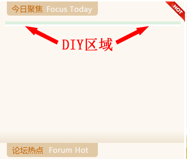

在频道的前台页面 点DIY  会看到中间部分没有内容 会多出一个浅色的条 便是DIY区域  如下图

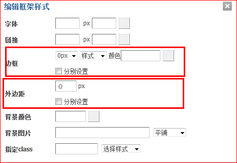

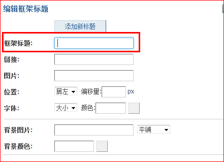

我们在DIY区域里面拖入一个100%的框架
把标题去掉如下图
接下来选择样式   把边框设为0PX ,外边距也设为0PX  如下图

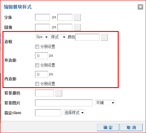

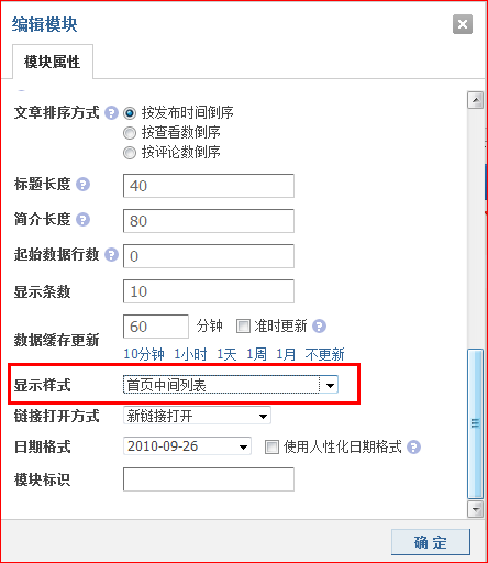

完成后 在此框架内拖入一个文章模块 并选择刚才创建的模块样式,如下图
完成后选择样式  把边框、外边距、内边距都设为0PX  如下图
