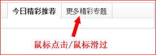

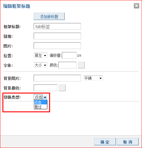

一、DIY中TAB框架如果切换点击方式(鼠标点击与鼠标滑过)
       如下图中的效果如何实现
     实现方法:

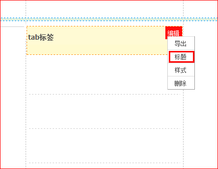

拖一个TAB框架到页面中,点编辑,选择标题 如下图所示
在弹出的窗口中选择切换类型 如下图所示。
你可以根据你的需要选择是点击还是滑过
完成

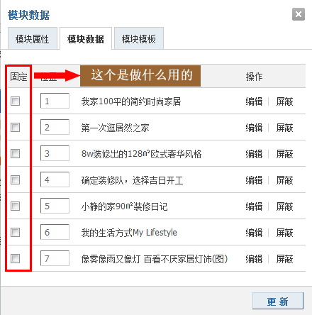

二、在DIY模块中的模块数据中固定是什么意思,如下图
解答: 当勾选固定后 此条数据将不会随着模块属性当中的条件进行更新,也就是说,此条数据将永久不变,除非把勾选去掉

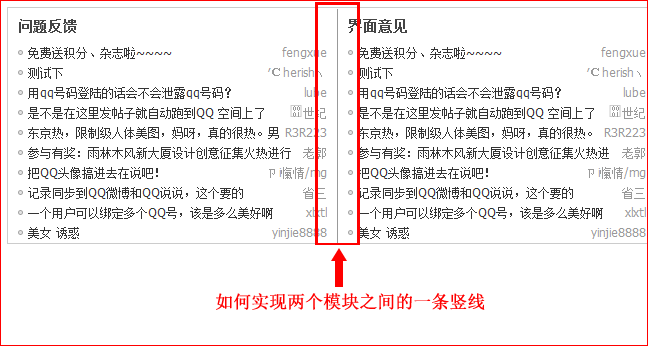

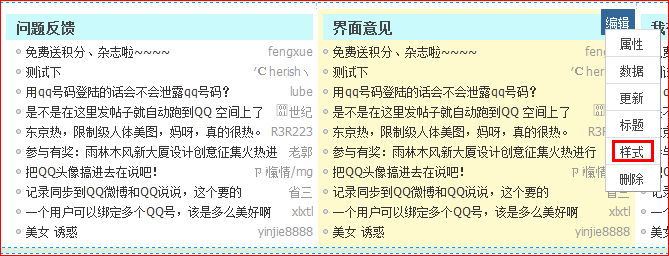

三、如何实现两个模块中间一条竖线的效果,如下图效果
实现方法

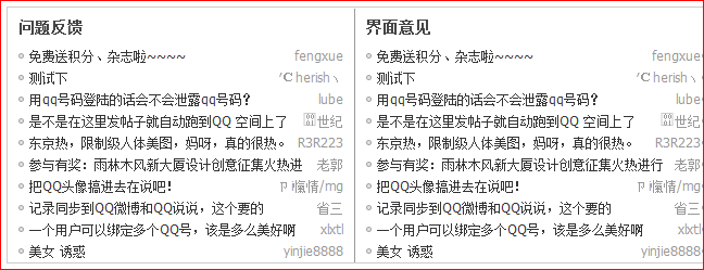

       选中要操作的DIY模块 选择样式  如下图所示

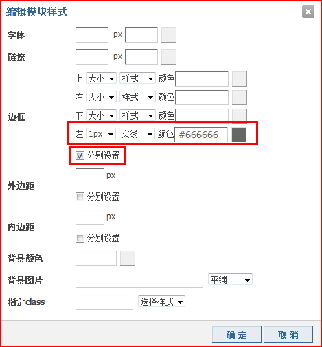

       在弹出的层中 ,选择边框的分别设置 ,在边框的“左” 大小 设置为1px,“样式”选择实线,“颜色”选择灰色,如下图所示
这样设置后 我们就能看到一个边线了  这时你会看到内容与边线挤在了一起  如下图所示

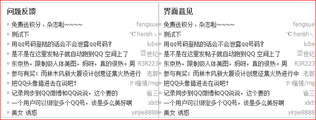

接下来我们进行调整内边距改变上图中的样式  同理,打开样式编辑层 选择“内边距” 点分别设置 在“左”中添加10px
   调整后如下图所示
大家可以根据实际情况调整 内、外边距的大小与边框的设置 ,灵活使用

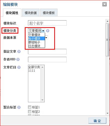

四、如何将一个文章模块转换为一个帖子模块
     比如官方提供的门户及频道都是文章类模块 ,我们如何转换为帖子类
     编辑模块的属性  把其中的模块分类进行切换  如下图所示
选择帖子模块就可以变换  这里要注意  切换之后,原来的模块样式将变成私有的(自定义样式) 修改显示样式只能通过模块模板进行修改

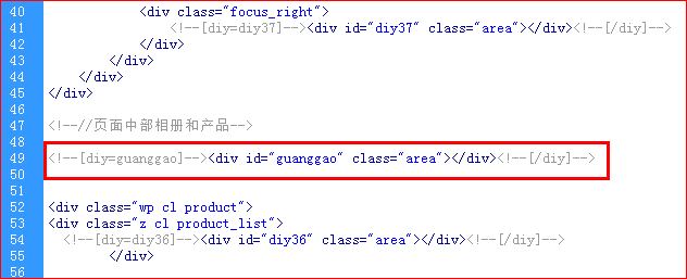

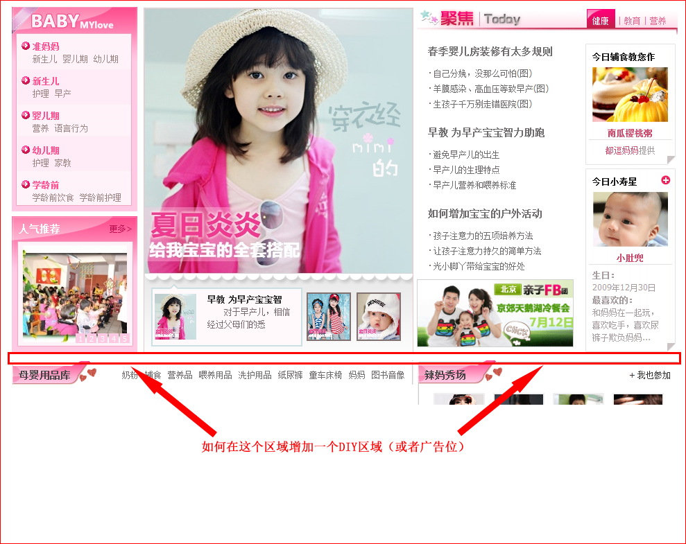

五、如何在模板(官方发布的频道及门户)里面插入DIY区域  ,如下图所示
首先打开 模板文件 例如亲子模板, 打开template\default\portal\list_baby.htm  文件
找到这两段代码的之间插入一行代码
  1. <!--[diy=guanggao]--><div id="guanggao" class="area"></div><!--[/diy]-->
其中 “guanggao” 可以任意取名,注意 不可与本模板中其它重名,必须保证唯一性 如下图所示
完成
