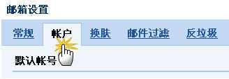

1、登陆QQ邮箱,点击设置,如下图所示:
2、点击帐户

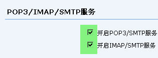

3、开启 POP3/SMTP 服务,这项是必须做的,否则发送不了邮件。
4、保存更改。

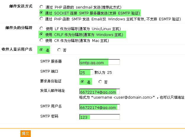

1、站点创始人登录 UCenter Home 的后台 => 基本设置 => 站点设置 => 邮件设置,如下图所示:
2、邮件发送方式选择“通过 SOCKET 连接 SMTP 服务器发送”,邮件头的分隔符选择“使用 CRLF 作为分隔符”,然后填写相关
SMTP 服务器信息,如下图所示:
3、这样设置好以后提交就可以了。

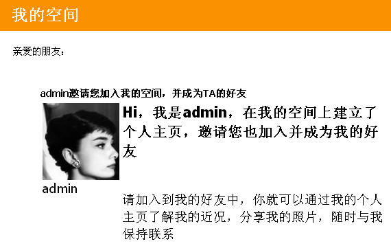

1、会员登录 UCenter Home 站点 => 好友 => 邀请好友 => 好友Email地址,如下图所示
邮箱填写完成后,填写要和好友说的话,然后点击邀请,好友就会收到一封邮件,邮件内容如下图所示:
这样邮件功能就设置好了。
