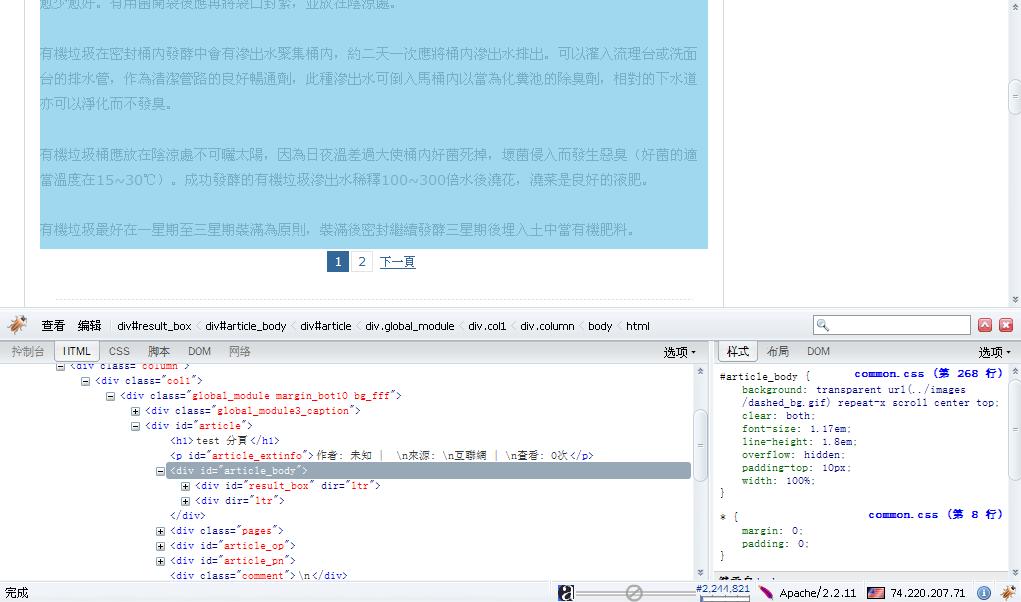

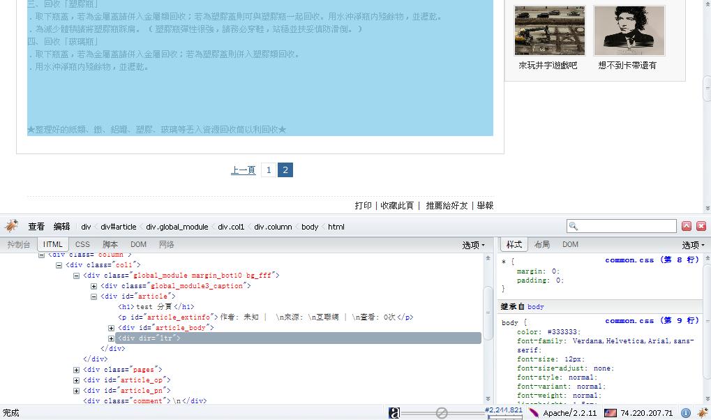

littlehz 发表于 2009-6-30 20:01:52 | 显示全部楼层
注意看这两张FireBug分析的截图。
第一页时:
  1. <div id="result_box" dir="ltr">和<div dir="ltr">平级并列,在<div id="article_body">下,再上一级是<div id="article">。正文内容在#article_body中
而第二页时:
  1. <div id="article_body">和<div dir="ltr">两个容器是平级并列的,且两个容器均为<div id="article">容器的子元素。正文内容在div dir="ltr"中。
有可能是修改了news_view.html.php模板文件,仔细检查article_body、ltr、article这附近div的嵌套关系,可能是增加了一个</div>或者少了一个</div>。因为容器嵌套关系不正确,所以导致了你提出的上述一系列问题。
