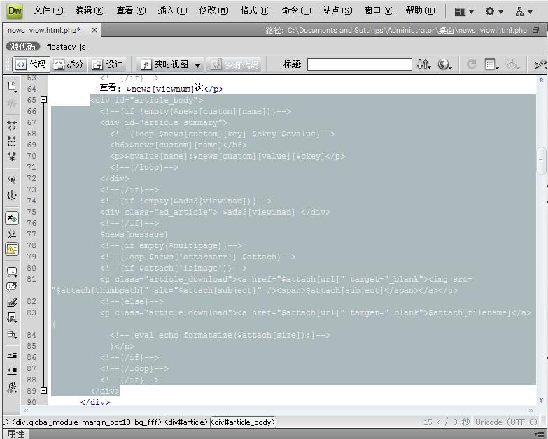

littlehz 发表于 2009-7-1 10:32:06 | 显示全部楼层
DreamWeaver分析这个文件的源代码没有出现嵌套错误的情况。
