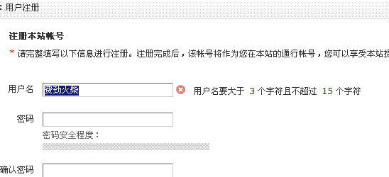

我的是 SS 7.5 UFT-8的,打了这个补丁,怎么SS注册不了了啊,总提示 用户名要大于3个字符且不能超过15个字符 ,咋回事啊 老大
界面如下
经过对比GBK的 site_register.html 文件,和 UTF-8的 12.15日的补丁包,发现代码不一样。  我目前怀疑官方没有把 GBK的 site_register.html,转换成 UTF-8格式的, 请官方看看是不是这样啊?

 楼主| neiyiclub 发表于 2009-12-19 20:51:57 | 显示全部楼层
另外 我注册的名字绝对大于3个,小于15个的。是不是那个地方不对啊?谢谢了 各位

cynmnlove 发表于 2009-12-20 08:42
    是吗,希望斑竹赶快看看额。是编码的问题,还是什么问题,。 你说不能注册,还出了 SUCCED,然后前面是个叉号 ,\(^o^)/~

cynmnlove 发表于 2009-12-21 09:36:31 | 显示全部楼层
我的是模板问题,不是程序。

lidq.jingwu 发表于 2009-12-21 10:34:15 | 显示全部楼层
回复 9# neiyiclub
    本地测试无此问题,是你模板修改有问题,你的注册时无论填写什么都出现Xsucceed,先检查一下模板吧。
