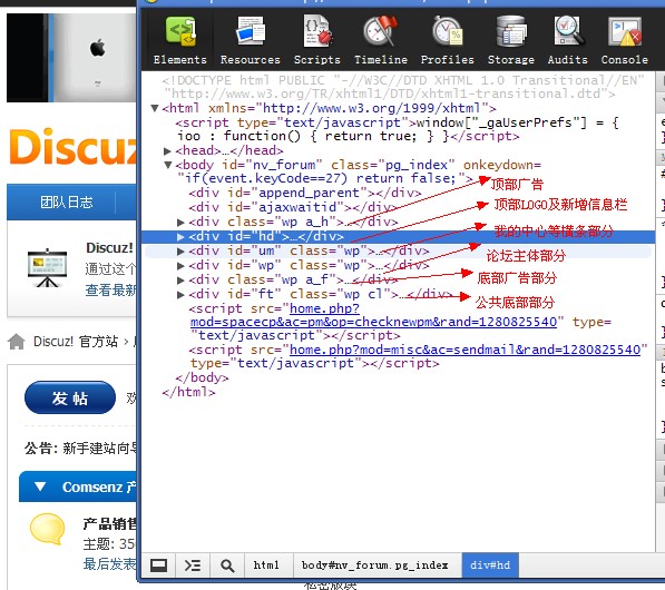

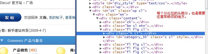

在制作风格的时候,我们首先对于这个页面的结构要有一定的了解。我们打开DOM工具,来看看DZX的页面结构。
首先是位于body节点下的几个主要子节点的结构:

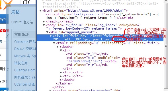

弹出页面。这个是典型的ajax应用了。

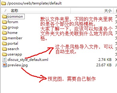

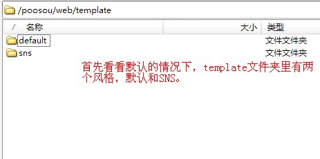

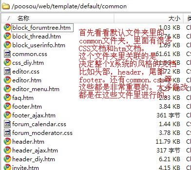

接下来,我们来了解一下这个在ftp上看到的不同。了解一下模板制作需要在服务器上操作的部分。
首先打开的是根目录下的template文件夹,这个里面的每个文件夹代表一个独立风格的文件夹,里面装的是这个风格模板,CSS式样,图片。

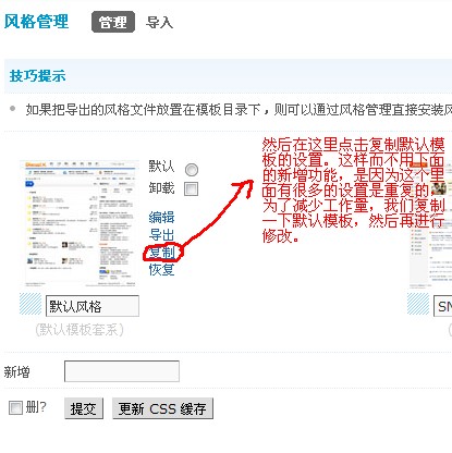

制作一个风格,首先需要做一些前期工作,这些工作是必须的,但是操作步骤却不是唯一的。
现在我介绍一种常用的步骤,大家可以看图。
然后我们来看看,如果仿制一个风格,到底需要修改的部分有哪些呢?
两个风格截然不同,看上去仿制很麻烦,但是事实上我们需要修改的部分却很少。
首先明确:我们修改模板,使用dom工具查看源论坛,我们的顺序一般为从底层结构开始,首先是整个页面的字号,字体等。
然后是最底层的整个页面背景,然后是目录,表头等。

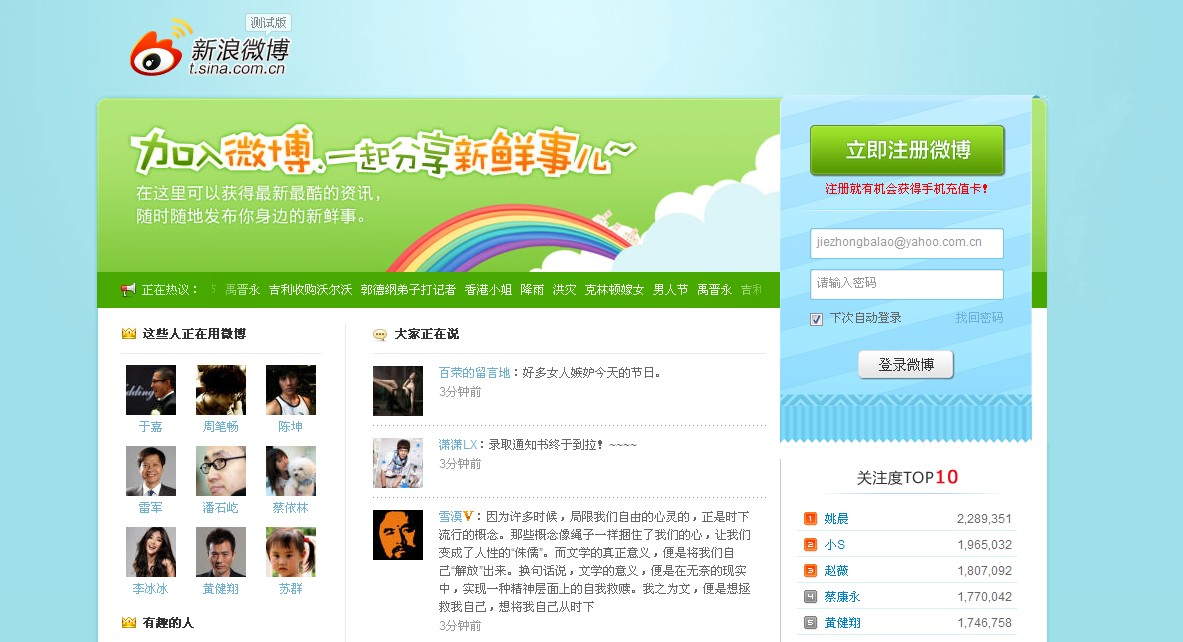

今天我们来手动做一个最简单的模板,为了让这个教程有一般价值,我们来动手模仿新浪微薄模板到X。希望大家学会一般方法。
首先看看他们的初始图。
这样看起来难度是不是很大?没关系,大家根据我上面说的步骤一步一步做就可以了。
注意看看宽度,新浪是956px,X默认是970px,我们先在把这个宽度改过来。

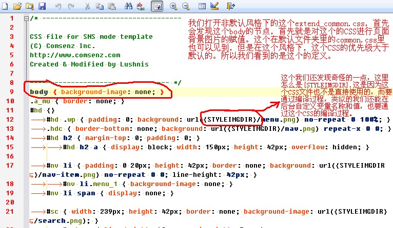

在上面说过的extend_common.css里添加这样一段
  1. .wp {
  2. width: 956px;
  3. }
  4. .mn {
  5. width: 630px;
  6. }
  7. #ct {
  8. background: white;
  9. }
  10. #hd .wp {
  11. background: none;
  12. }
  13. [/quote]这段代码做一些前期的宽度调整。

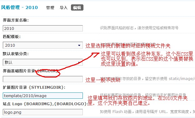

现在我们首先把这个图片上传到2010那个文件夹里的image里
然后去后台填写背景。

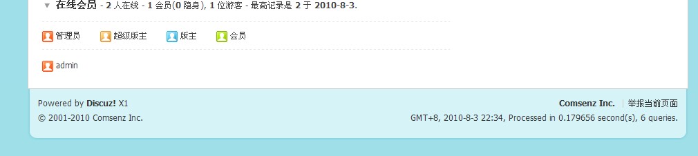

等等,差点忘了,这个尾部是属于公共的,我们先来搞定尾部吧。
我们先来查查新浪微薄底部的式样:
  1. .bodybt {
  2. background: url([img]http://timg.sjs.sinajs.cn/miniblog2style/images/tlogin/bdybt.png[/img]) no-repeat;
  3. height: 54px;
  4. padding: 20px 10px 0px 26px;
  5. position: relative;
  6. width: 920px;
  7. }
这里是不是有一个图片啊?所以先把这个图片放到我们的图片夹子里去;
然后写入CSS文档如下代码:
  1. /*footer*/
  2. #ft {
  3. background:url({STYLEIMGDIR}/bdybt.png) no-repeat;
  4. margin: -5px auto 0;
  5. }
  6. #ft p { padding:0 15px;}
大家请思考一下,为什么要修改了一些东西?
看到的结果如下:

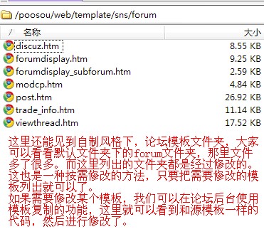

好吧,接下来我们转移到forum文件夹,来进行主体部分的修改。但是CSS的部分还是在common文件夹里。

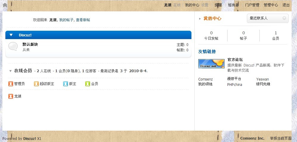

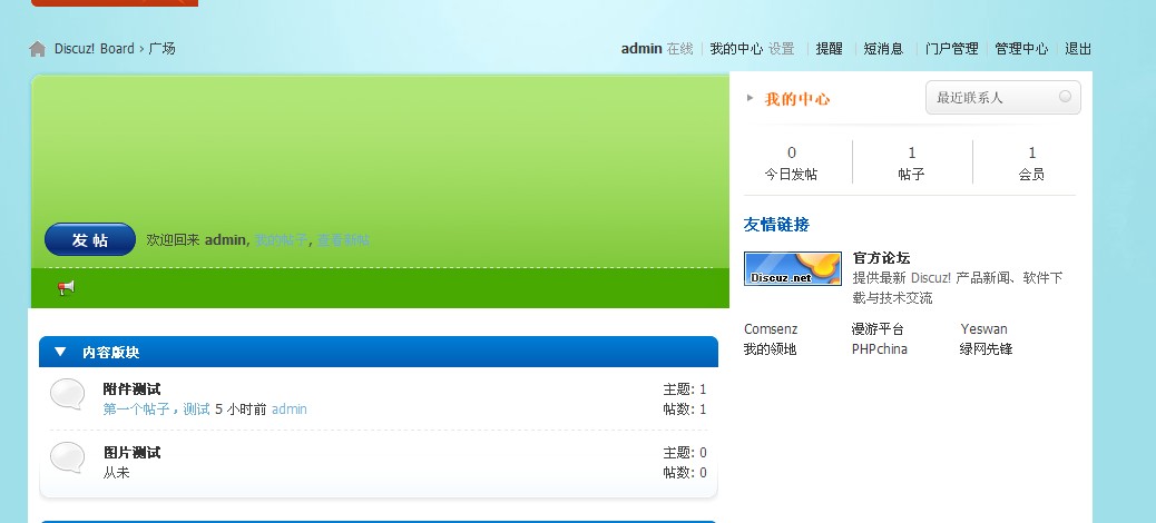

得到的结果如下:
同理对右边的进行设置背景:
  1. /*main top right*/
  2. .sd { background:white url({STYLEIMGDIR}/mr.png) no-repeat;}
得到如下结果:我们会发现,由于我们现在的右边宽度为323px,而图片宽度为267px;
所以我们有两种办法,第一是修改图片,第二是修改右侧宽度。
我很懒。。。所以懒得开photoshop,就修改页面宽度算了~~
所以修改如下式样:
  1. .mn {
  2. width: 689px;
  3. }
  4. /*main top right*/

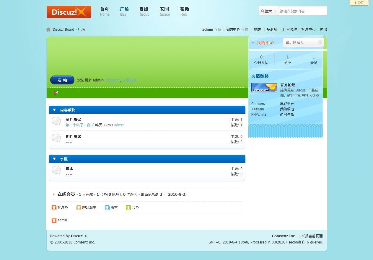

  5. .sd { background:white url({STYLEIMGDIR}/mr.png) no-repeat;width:267px;}
现在看看是否正常:
好吧,看上去似乎好了,我们来看看在不同浏览器和分辨率下的效果,使用ctrl++或者ctrl+-查看发现基本无碍。
