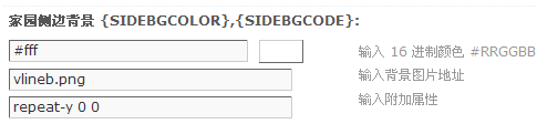

19、DX1.5升级2.0后,家园频道的背景全部是蓝色的解决办法
               进入后台-界面-编辑当前风格,如下截图设置即可解决
