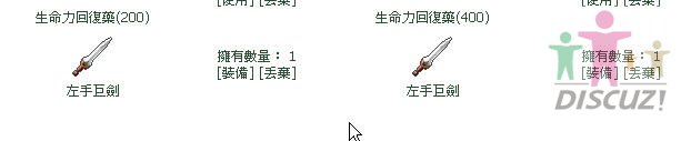

我重新很认真的又去查了一遍,还是没发现这些在后台可以编辑的,可否告知在哪编辑??
复制物品肯定存在,有好几个物品都可以复制~~在商店里面有两个一样的道具,买回来一个,然后按整理,就会一直复制出来好多,无数……阁下可以试试“左手巨剑”~~~
这个肯定是BUG,不然为什么在柜台里会显示两个同样的武器??反正只要显示两个一样武器的买回来都可以无限量复制!

複製寶物的問題 我始終沒有發現有多複製的東西
圖一中 我買了二把左手巨劍  無論如何重新整理 還是二把
唯一有問題的就是 之前反應的 道具不能合併顯示的問題

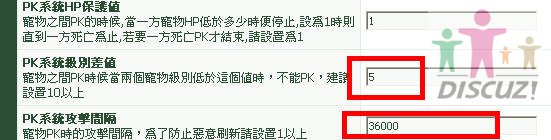

圖二 編輯道具的使用等級
圖三 管理中心編輯物品列表
圖四 後台管理中心 插件設置 設定pk時間限制
我的論壇程式有修改為全部不能取消pk 一率要接受pk
但是 pk時間限制為3600秒
這樣子 pk 就會受到限制了
不接受pk 的 只要把寵物存在寵物銀行就行了
正在打怪的  一率得接受pk
這樣哪個傢伙在賺大錢 我就k他二下  哈哈
