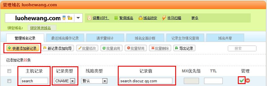

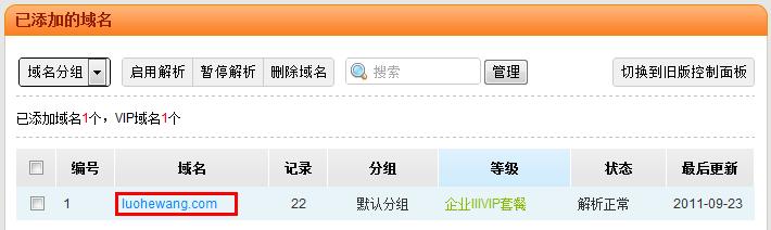

设置域名CNAME
答:CNAME非必填项,不绑定域名一样可以使用纵横搜索;不同的域名服务商域名设置略有不同,主机名是要为自己站点新增的子域名,可以考虑使用search或so;主机记录、值写search.discuz.qq.com即可。万网域名设置范例   新网域名设置范例
现以国内最常用的DNSPOD为例,设置方法如图:
到需要绑定搜索的根域名下
新建一条记录,设置一个主机记录,即二级域名,这里以search为例
1)  主机记录:search
2)  记录类型:CNAME
3)  记录值:search.discuz.qq.com
4)  点击 record_add.png 提交
域名设置到生效通常需要1~5分钟,部分域名商可能需要48个小时,请耐心等待。
