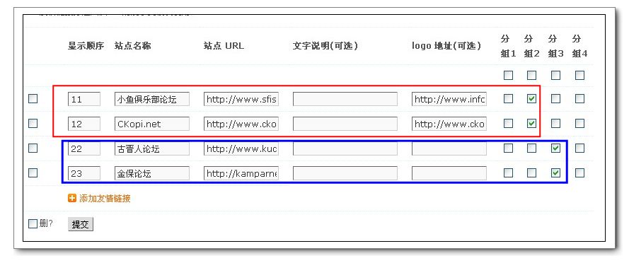

步骤一;
后台——》扩展——》友情链接
重点是给填写好的项目设置分组,美观的友情链接分组如下;
1)只显示Logo地址——》全部列为同一组
2)只显示站点名称——》全部列为同一组
3)显示Logo地址 + 文字说明——》全部列为同一组

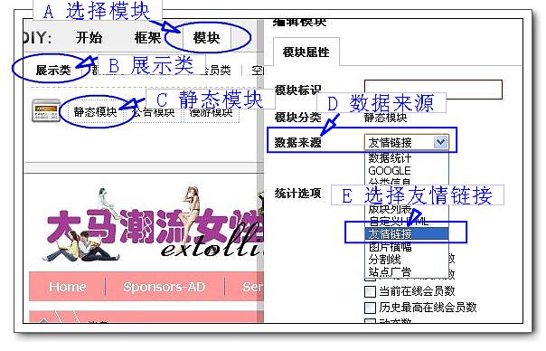

步骤三;
前台——》DIY——》高级设置(X2用,X1与X1.5无视这个)
1)拉100%的框架
2)选择模块——》展示类——》静态模块——》数据来源——》数据来源选择友情链接(如下图A to E)
3)最后,如下图,设置模块里的链接分组选择——》确定——》再确定——》保存——》完成

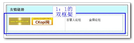

下列效果,是一个图片与文字同排靠左友情链接效果。
其重点不过是拉多了一个1:1的框架,就可以整齐排列了。
这里是友情链接设置里的填项说明,你可以选择了解,也可以不看;
显示顺序(默认是0,把这个填好,可以方便你未来更好的管理友情链接。其顺序是0/1/2....顺序由你自定义,视轻重而定)
站点名称(相关站点的名称,例如官方这里是北京康盛新创科技有限责任公司;一般说来有了Logo图片,就很少填这个项目了)
站点URL(这是必填项目,填写时,紧记正确写法是http://地址,凡是没有http://;或者http://http://都会发生链接上的错误)
文字说明(这是前台显示友情站点的文字介绍说明,一般很少用到。填了后,横排有边栏时,一列只能显示两个,余下的第三个、四个将自动默认到下一排去
Logo地址(这里就是最通用的友情图片设置,直接填上图片地址(路径)就行)
--友情链接里填项,除了站点URL是必填的,其它,都是选填项目。
分组功能;
这是特别设置的一种友情链接新功能,用于分类,例如潮流的站点,全部归类其中一组。
如果我们舍弃站点分类的设置,转而把图片显示分类为一组;文字分类为一组,那么,就很方便显示与排版了。
友情链接的界面排版问题,很多时候就是发生在这块分组上,没有分组,数据调用就会发生一股脑儿全部友情链接显示,
在默认的竖直与显示顺序排列上,就会出现错乱影响了美观。
