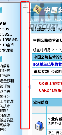

子扬 发表于 2006-3-14 21:28:58 | 显示全部楼层
我的自己改了改,有一个问题  http://www.china7918.com/bbs/index.php
图中的那个浏览的xx框的颜色怎么改,改了会合颜色协调一些
在哪个文件中改,什么地方的代码呢?
