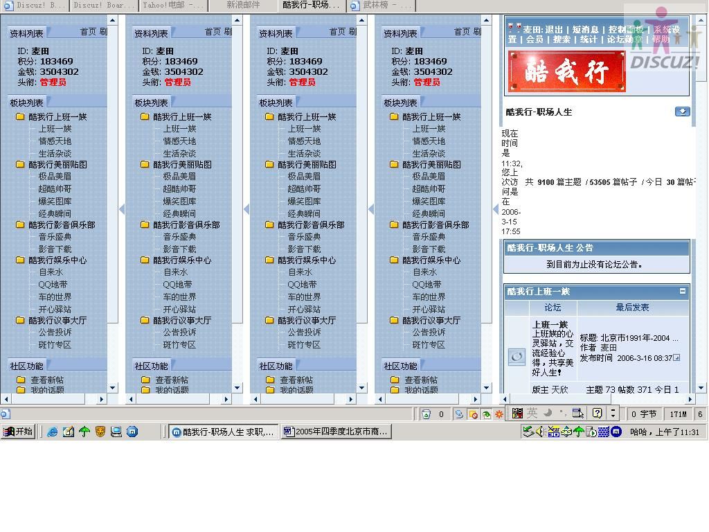

刚才去你的网站看了下,也有我遇到的问题,就是只有官方默认风格,或者是由默认风格修改过的风格,退出正常,其他风格退出左侧导航栏就会增加一层。

还有一个问题. 在frame里如果点击logo, 会出现左栏2次.
[ 本帖最后由 micbid 于 2006-3-16 11:25 编辑 ]
麦田-1979 发表于 2006-3-16 11:34:47 | 显示全部楼层
同楼上,点击几次顶部logo就会出现几次左栏
