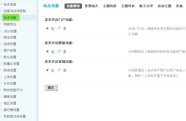

一、功能模块
在这里可以单独开启门户、群组、家园功能,如果您在安装的时候没有开启的话,可以在这里开启,开启后也可以随时关闭,非常方便。
应用场景小赵是河北一个县城的站长,他想把自己的论坛升级到 Discuz!X 系列,可是总感觉用不上门户和家园功能,只要论坛就可以了,如果加上门户和家园,总感觉内容有些单一,现在小赵完全不用担心了,只要升级站点后,在这里关闭门户和家园功能就可以了。
操作步骤:【后台】=>【全局】=>【站点功能】=>【功能模块】是否开启门户功能选择“否”;是否开启群组功能选择“否”;是否开启家园功能选择“否”。

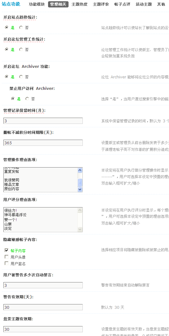

二、管理相关
可以对站点趋势统计、论坛管理工作统计、论坛 Archiver 功能、管理记录保留时间、删帖不减积分时间期限、管理操作及用户评分理由、隐藏敏感帖子内容、自动禁言和警告有效期以及悬赏主题有效期进行操作。如下图所示:

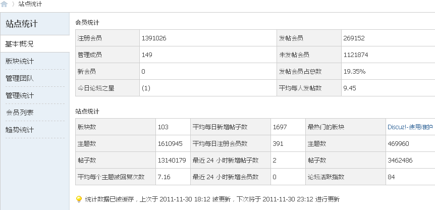

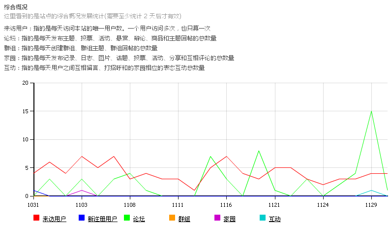

1、开启站点趋势统计
选择“是”站长可以通过站点趋势统计了解到站点的运作状况。注意:本功能会轻微加重系统负担
开启后,站长可以在前台看到站点每日的发展概况。通过每日的趋势变化,为站长运营站点提供科学的数据基础。
同时可以通过综合概况了解到站点的综合概况发展统计,包括来访用户、论坛、群组、家园和互动。
2、开启论坛管理工作统计
论坛管理工作统计可以使版主、管理员了解论坛版主等管理人员的工作状况。注意: 本功能会轻微加重系统负担

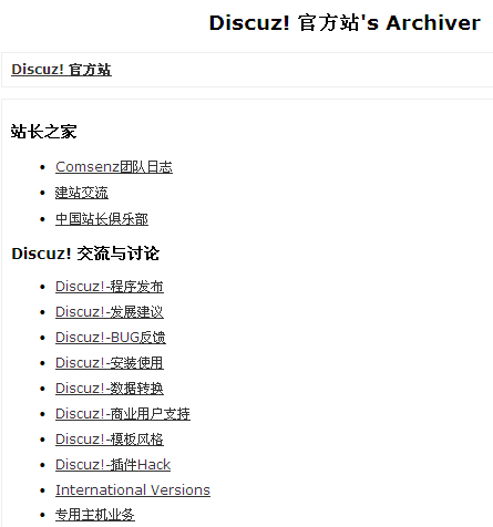

3、开启论坛 Archiver 功能
论坛的 archiver 功能简单理解就是一个简洁页面,利于搜索收录信息。开启后,会在站点的页脚处显示,如下图所示:
点击这里会跳转到一个简洁页面,效果如下图所示:
4、管理记录保留时间(月)
系统中保留管理记录的时间,默认为 3 个月,建议在 3~6 个月的范围内取值。
5、删帖不减积分时间期限(天)
设置版主或管理员从前台删除发表于多少天以前的帖子时,不更新用户的扩展积分,可用于清理老帖子而不对作者的扩展积分造成损失。0 为不使用此功能,始终更新用户积分。
应用场景小林是某站点的老会员,该站点的管理人员维护站点时发现站内的老数据太多,而且很多已经没有太多的价值,而且都是几年前的老帖子,为了让站点访问速度更快,不得不删除一些旧的帖子,那么管理人员在前台选择删除发表于一年前的帖子后,被删除帖子的会员的积分不会改变。

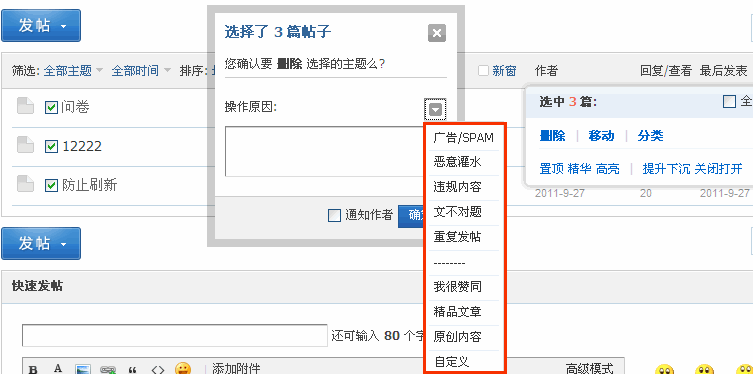

6、管理操作理由选项
本设定将在用户执行部分管理操作如删除帖子时显示,每个理由一行,如果空行则显示一行分隔符“--------”,用户可选择本设
定中预置的理由选项或自行输入,在前台进行管理操作时,效果如下:

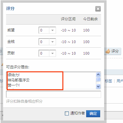

7、用户评分理由选项
本设定将在用户执行评分时显示,每个理由一行,如果空行则显示一行分隔符“--------”,用户可选择本设定中预置的理由选项
或自行输入,在前台进行评分时,效果如下:

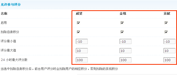

注意:在评分之前需要该用户组有允许参与评分的权限,开启方法:【后台】=>【用户】=>【用户组】=>【其它】=>【积分相关】中,设置如下图所示:
8、隐藏敏感帖子内容
选择相应项目将隐藏被删除或被禁止的用户的相关资料,在相关资料处显示被屏蔽的字样。分别为可隐藏帖子内容、用户头像和用户签名,比如我们选择隐藏帖子内容和用户头像,在前台当会员被禁止后显示效果如下:
9、用户被警告多少次自动禁言
这里填写用户被警告的次数,达到这个数字后将会自动禁止发言,配合警告有效期进行设置,警告有效期结束自动解除禁言。
10、悬赏主题有效期
设置悬赏主题的有效天数,当悬赏主题超过有效期后依然未发放悬赏,版主或管理员有权代为主题作者发放悬赏。0 或留空表示不允许版主或管理员进行此操作。
