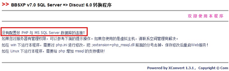

我上午按照"幸福左右"的提示,已经将6.0的数据库升级到7.0了,之后也用工具软件把7.0的access转换成sql格式了。但在从bbsxp7.sql转换到Discuz! 6.0的过程中,出现了问题,如下图所示。
提示我说"没有配置好 PHP 与 MS SQL Server 数据库的连接!
如果您对服务器有管理权限,可以参考下面的提示操作。如果您使用的是虚拟主机,请联系空间管理商解决。
如在 win 下运行本程序,需要对 php.ini 进行修改,把 ;extension=php_mssql.dll 前面的分号去掉,保存修改后重启Web服务!
如在 Linux 下运行本程序,需要给 php 增加 mssql 的支持模块!"
我是用phpnow 1.54做的测试啊,也修改了php.ini,但结果依旧啊。。。。。
请帮忙再看看是怎么回事啊?如果需要,可以提供转换好的sql文件。
谢谢啊。

baxter 发表于 2012-1-5 17:25:38 | 显示全部楼层
小秃儿 发表于 2012-1-5 16:53
兄弟,你好。非常感谢你的回复。
我上午按照"幸福左右"的提示,已经将6.0的数据库升级到7.0了,之后也 ...
http://faq.comsenz.com/viewnews-562
IDC866.com 发表于 2012-1-5 17:31:01 | 显示全部楼层
兄弟,你好。非常感谢你的回复。
我以前就直接使用 BBSXP 7.0的access转  DZ 6.0的。。
为什么,还要换成  BBSXP 7.0 的SQL版本呢??
Xconvert 版本没有 BBSXP 7.0的access转  DZ 6.0的。。 吗?

 楼主| 小秃儿 发表于 2012-1-5 19:07:46 | 显示全部楼层
哦,这个……我还以为必须要先转换成sql格式后,再转换呢。嗯,那我先去试试哈。谢谢。
IDC866.com 发表于 2012-1-5 19:42:32 | 显示全部楼层
哦,刚刚看了
Comsenz XConvert 1.3.1 下载 【更新日期:2010-05-25】
他这是  10年5月更新的,,是转换到 DZ71的,  只看到  BBSXP 7.0 SQL版本转换了。
我记得以前是使用的老版本转换的。。
看来,你用这新版程序 还是得折腾到SQL版才成。
