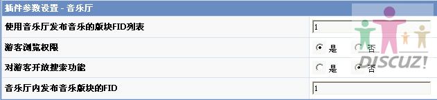

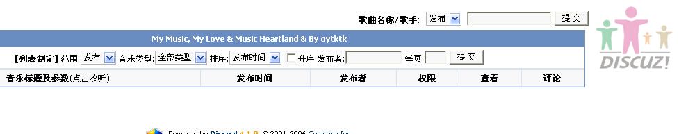

我安装了,但是音乐厅没有:我要发布这个按钮啊
还有,就是我发布了歌,但是音乐厅还是没有显示啊,怎么回事呢?
我把后台图片和音乐厅的截图给你看看,求救啊
ctiny 发表于 2006-4-4 15:55:05 | 显示全部楼层
第一个“1”是我要发布按钮的连接FID的值,只能填一个数字;
第二个“1”是有音乐文件的FID的值,可以填多个,用逗号隔开!!
但现在出现一个问题就是FLASH文件无法播放,视频文件我没测试!!!!
