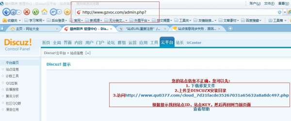

本人5月份建站的,同时开通了云平台。之后朋友也要建站就把我的数据和源文件全部给过去了。昨天突然发现云平台出问题了!开始是如图所示:
后来就在网上寻找了些解决办法,清空Discuz!上的站点ID和KEY,选择尚未开通云平台状态,然后回首页重新开通提示重复注册。需要下载个文件文件如下: discuzx_update_sitekey.zip (728 Bytes, 下载次数: 418)
根据提示操作走,后来发现云平台被注销了。同时开通了个新的云平台。我不需要新的 我要原来的云平台,然后我重复上述操作,在恢复云平台数据的时候有恢复选项可是是新云平台的ID。老云平台的ID没有。然后找那朋友的看了下 他的恢复的时候就有我那老的云平台恢复选项。就是说我老的云平台ID 我不能用了,我那朋友才可以用了?

后台——》云平台——》诊断工具有一个提示:
站点ID是您的站点在云平台的唯一标识,请勿和其他站点共用一套站点ID和站点通信KEY
如果你提供数据给你朋友,你朋友同步了站点信息,你的站点云平台就不能使用了

因为你朋友的站点是copy的你站点的数据,所以他有你云平台的数据
你可以通过他的站点找回云平台id和key,然后同步站点信息,更换一下key,他的站点就用不了这套云平台id和key了,他需要重新开通云平台
otherbank 发表于 2012-8-7 13:48:22 | 显示全部楼层
你可以去他现在的数据库运行 SELECT * FROM `pre_common_setting` WHERE `skey` in ('my_siteid', 'my_sitekey') 找回,然后填到你站点的诊断工具的ID和KEY内

上面已经讲了方法:
1、去你朋友现在的数据库运行 SELECT * FROM `pre_common_setting` WHERE `skey` in ('my_siteid', 'my_sitekey') 找回id和key
2、进入你自己的站点后台->云平台->诊断工具下,点击手动修改站点ID/KEY,在弹层里将站点ID、KEY删掉,填上你找回的云平台id和key,同时将云平台状态改已未开通云平台。然后同步站点信息就可以了。

此方法我已经试过,可是首页提示是站点信息不存在。这个是什么情况,是否还有其他数据需要同步替换?
otherbank 发表于 2012-8-7 13:58:19 | 显示全部楼层
去你朋友的数据库找回,有报错请截图
你前面的站点copy数据的做法是错误的,所以导致你现在的问题,以后请注意
