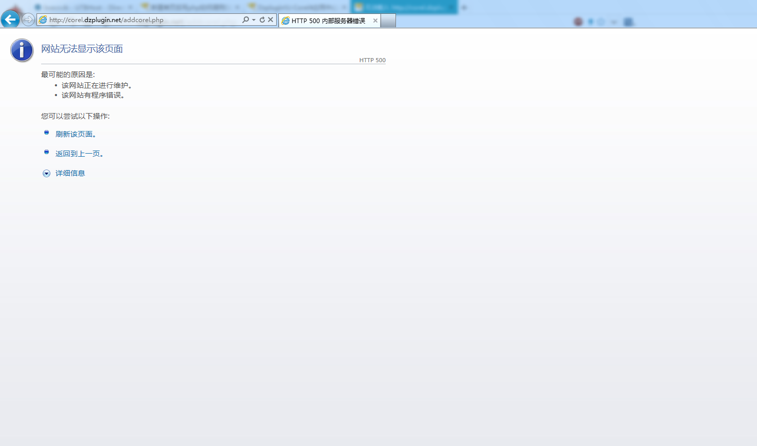

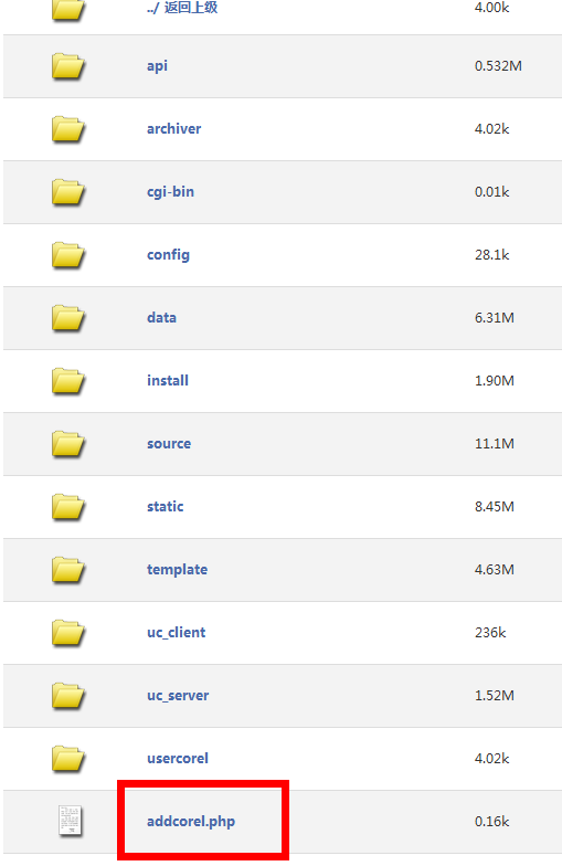

这个文件我放在根目录下了,但是还是提示无法显示该网页,哪里写错了吗?我只创建了这么一个php,没有配套的htm模板的。

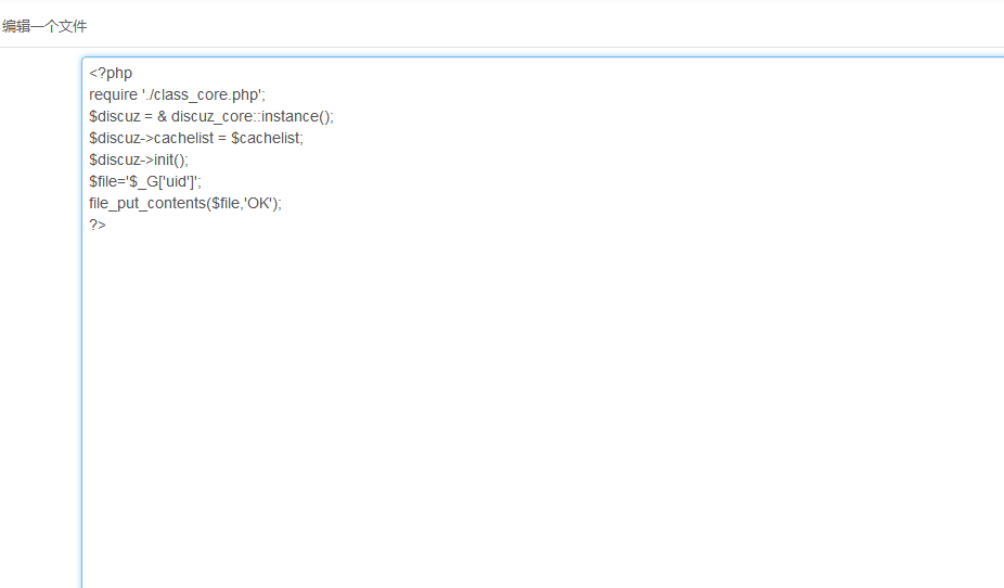

jackygz 发表于 2013-2-13 22:43:46 | 显示全部楼层
ma11920 发表于 2013-2-3 22:32
麻烦您帮下我,谢谢!
应该这写 './class_core.php'; 再出错贴一下图上来
