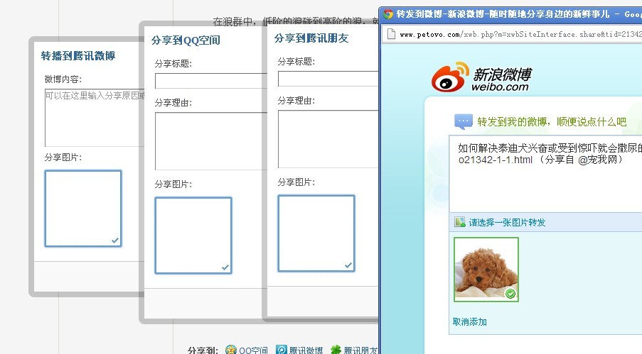

升级X2-20130201后,腾讯三种分享无图片。

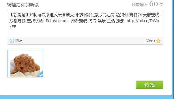

测试读取帖子的图片没有问题:
 楼主| blaze32 发表于 2013-3-15 19:15:29 | 显示全部楼层

忘记说明了,
绑定QQ后的论坛帐号,分享帖子腾讯三个转发,无法调取图片。

1、我测试了两个经过QQ绑定的帐号,三个腾讯转发依然是无法看到小图。如果不是QQ绑定的帐号,转发中的小图是正常的。

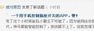

2、发表带图的新主题后,在家园产生的动态信息,没有图片了。
从X2 20120329升级 X2 20130201后,就出现上述的问题。

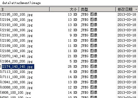

我在目录里查找这缩略图,XX140_140.JPG为家园动态信息的缩略图,只有两张。

第一个问题的测试结果:
通过QQ登录授权注册的一个新论坛帐号,三个腾讯转发里的小图,依然无法显示。
在游客状态下以及非QQ绑定的论坛帐号,正常。
第二个问题:
没有得到确认解决信息。
发表含图新主题在家园所产生的含图动态信息,无缩略图。
有缩略图的动态信息,会在一定时间内消失,目录(data/attachment/image/)存在的缩略图自动删除了。
只有日志、相册的缩略图动态信息是正常的。含图的主题动态信息不显示缩略图。
