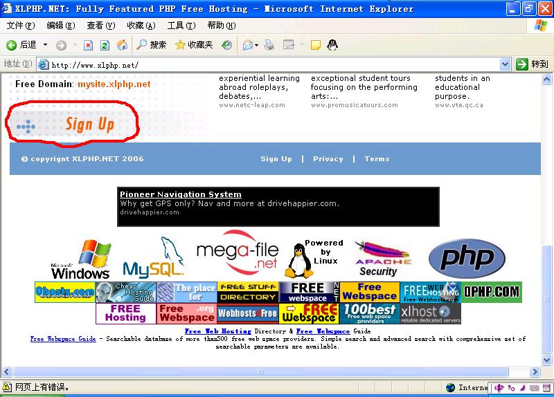

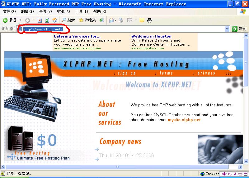

申请免费空间。个人偏好http://www.xlphp.net/这个空间。

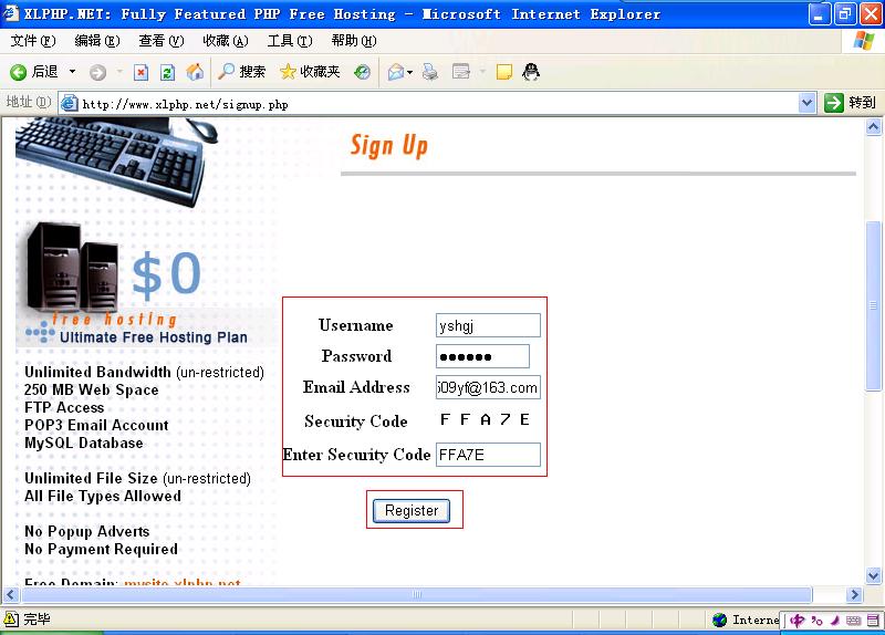

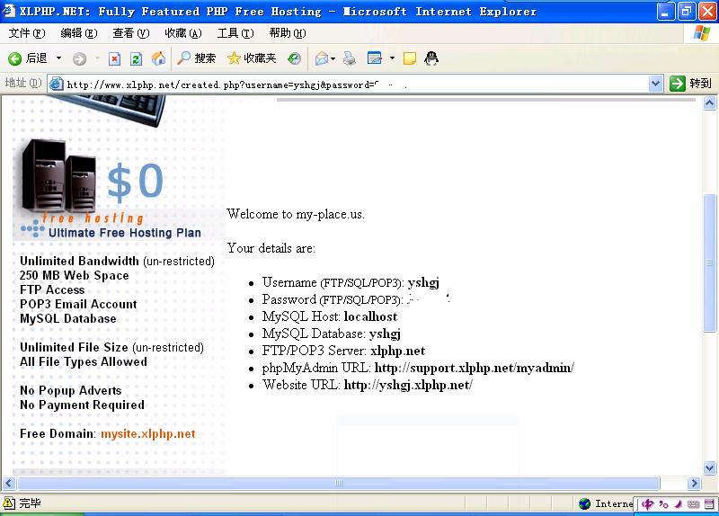

之后页面讲出现“Please wait while your account is created .
This page will refresh automatically.”这时请等待一会儿。
再往后就申请成功了!
这一页面包括了所有有用的信息,当然,你刚才填写的电子邮件会收到一封更详尽的信息。把这些信息保存好。

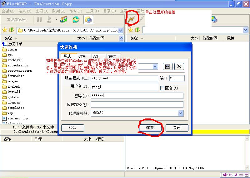

3.准备ftp工具。我使用的是flashfxp
下载地址:http://down1.tech.sina.com.cn/download/downContent/2004-03-16/848.shtml
具体下载和安装过程这里就不详细说了。

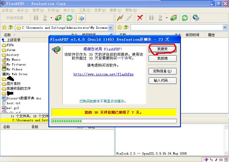

打开改软件,界面如下: ftp1.JPG
不用管那个,单击我接受即可。(也可以到网上搜索注册码进行注册)

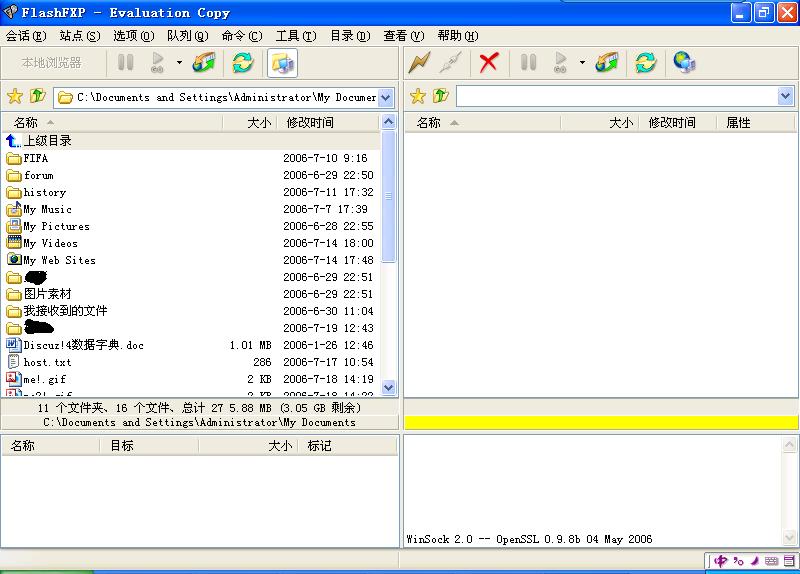

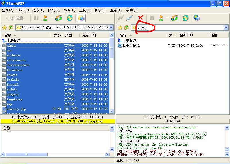

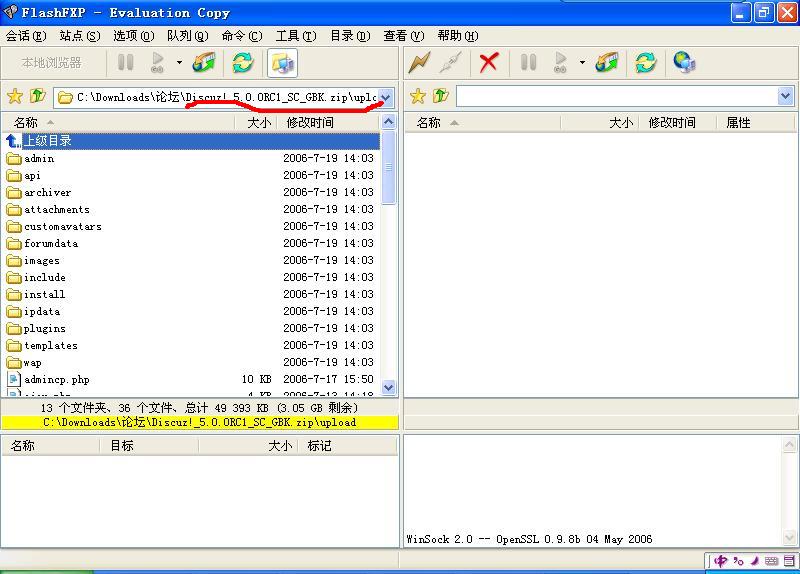

注:安装新的论坛只需上传压缩包中upload文件夹内的内容即可。
连接后就可以上传了。

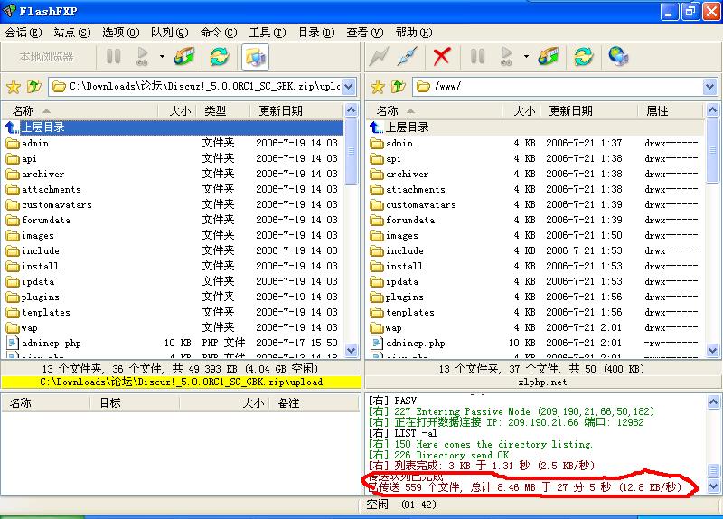

先打开右侧窗口中的www文件夹,
再全部选中左侧窗口中upload文件夹下全部文件及文件夹。
将其拖入右侧窗口即可。
这是就开始上传了!
呵呵,上传完了!

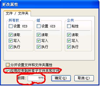

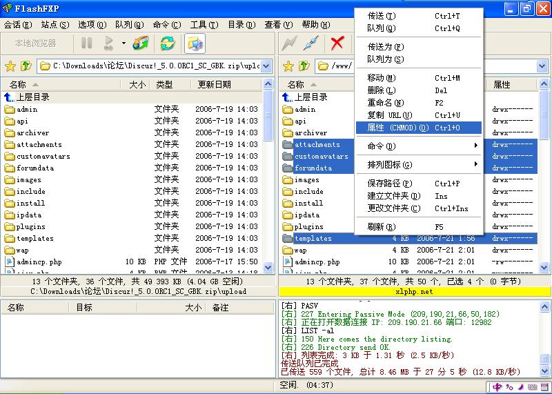

2.设置目录属性。
在左边窗口选定以下目录:
./templates
./attachments
./customavatar
./forumdata
在框中输入777,

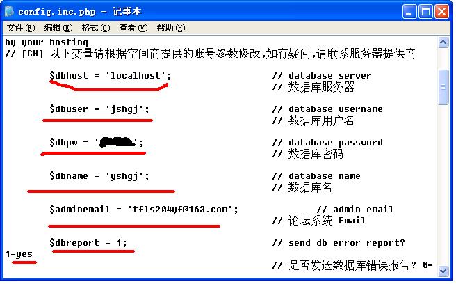

3.配置数据库信息

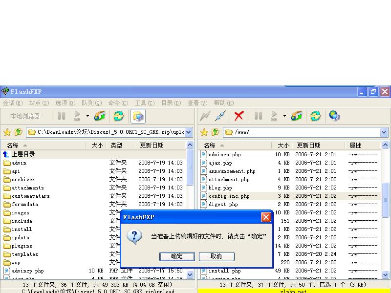

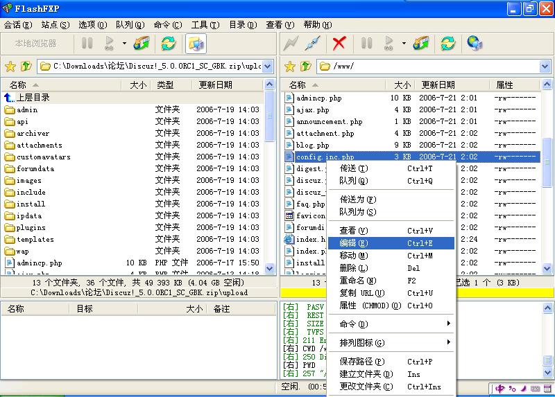

还是在右侧窗口找到config.inc.php文件,
修改图中所标注的信息,
这些信息都保留在申请空间后收到的邮件内,
修改完后保存,

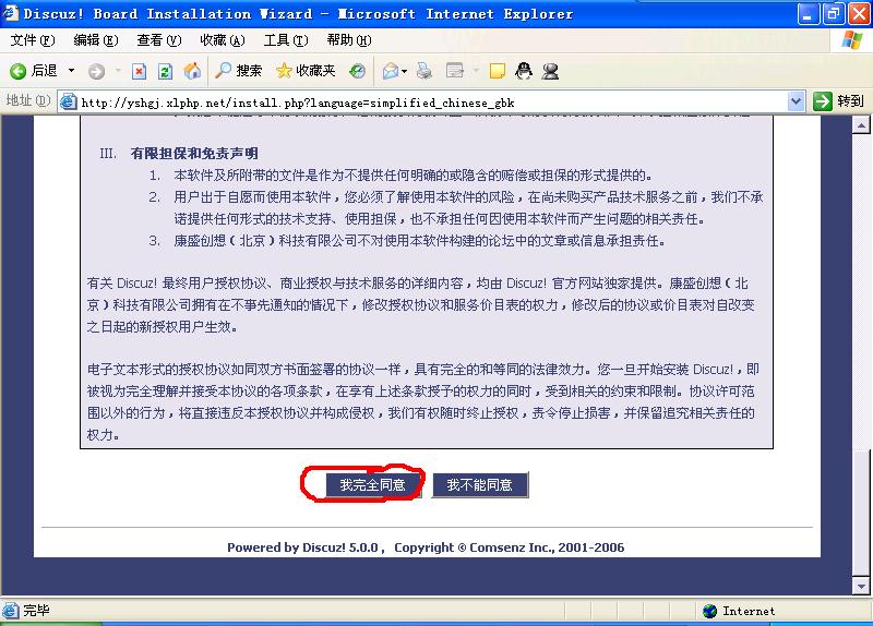

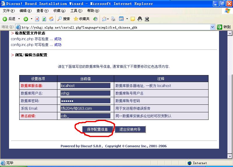

这里是数据库配置信息,

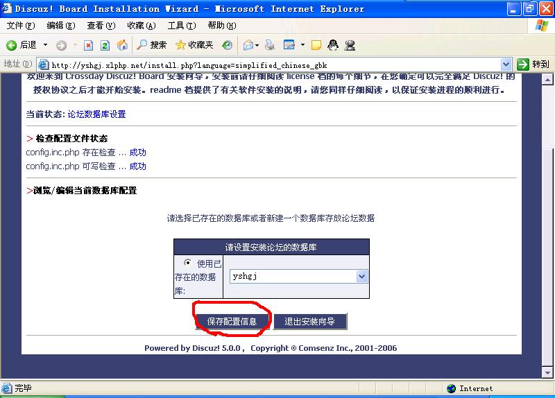

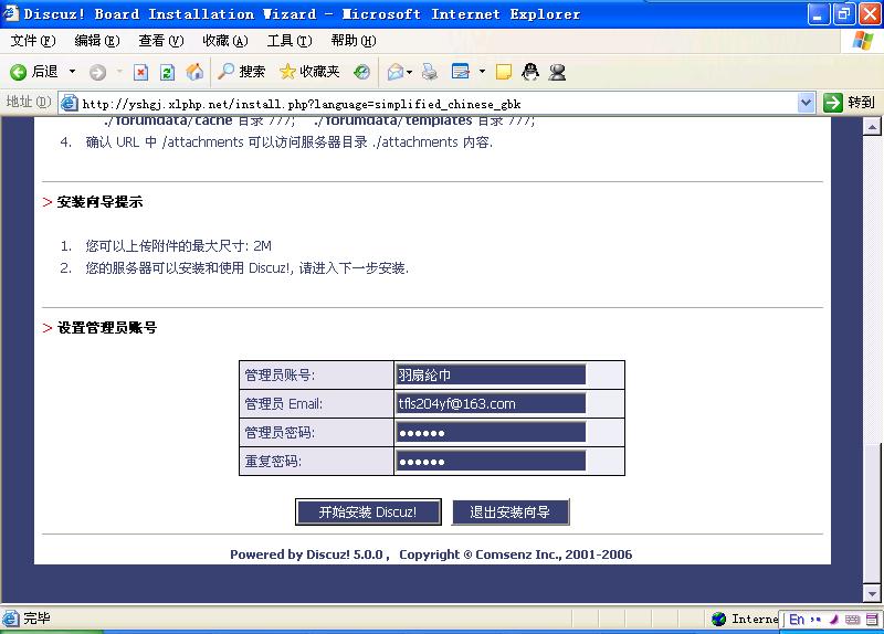

这一步是检查服务器环境,

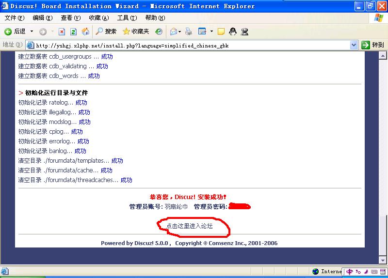

然后点击开始安装。
这一页面会有很多的成功
这说明论坛安装已经成功。
单击页面下方的点击这里进入论坛即可。

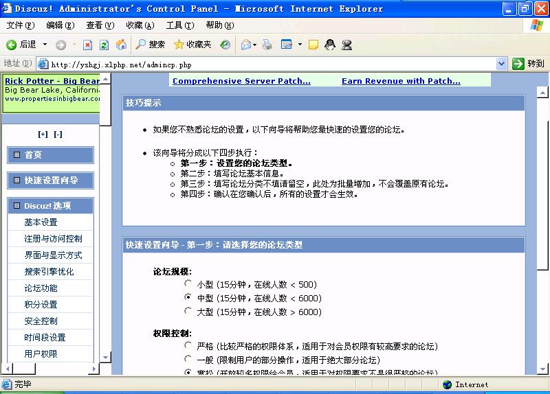

5.运行快速设置向导
进入论坛后,用刚才输入的管理员帐号登陆。
单击系统设置,再次输入管理员密码后
会显示快速设置向导。
这根据管理员个人意志完成即可,
