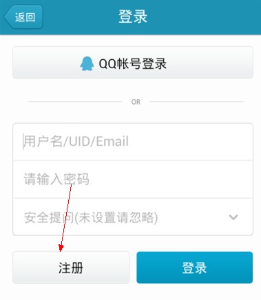

客户端1.3注册功能严重BUG-无法注册!

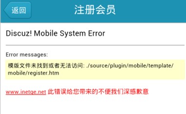

http://www.inetge.net/misc.php?mod=mobile
我修改了注册页面的地址:
若我保持注册地址是register,客户端点注册直接报错:

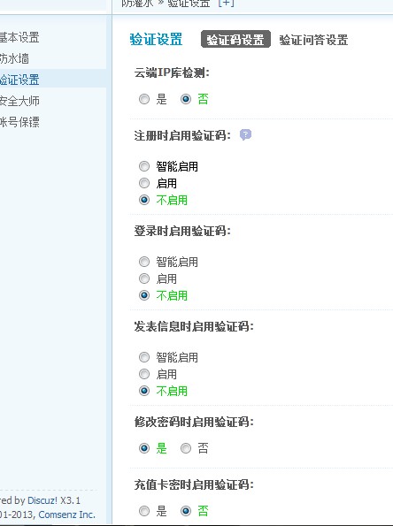

其他设置:
寻花觅柳 发表于 2013-12-8 09:54:45 来自手机 | 显示全部楼层
您好,那问题就快要浮出水面啦,可以告诉我您的注册地址因为什么必须要修改成像您截图那样的呢?期待您的答复。
 楼主| inetge 发表于 2013-12-8 09:57:50 | 显示全部楼层
您好,那问题就快要浮出水面啦,可以告诉我您的注册地址因为什么必须要修改成像您截图那样的呢?期待您的答 ...
因为为了防止注册机注册,一方面为了保证用户的体验,注册不能太复杂;另一方面,我又要防注册机,所以我修改注册页面的地址。
浮出水面?怎么解决哟?
寻花觅柳 发表于 2013-12-8 09:58:58 来自手机 | 显示全部楼层
把您的居住地,出生地,贵宾卡注册机制暂时关闭,尝试一下,顺便把你的客户端最终下载地址给我。
寻花觅柳 发表于 2013-12-8 10:00:58 来自手机 | 显示全部楼层
因为为了防止注册机注册,一方面为了保证用户的体验,注册不能太复杂;另一方面,我又要防注册机,所以我 ...
修改注册地址,模板你也肯定修改了,我给你的建议是,先修改成程序原来的代码,这样先测试一下!问题肯定就是这个。
