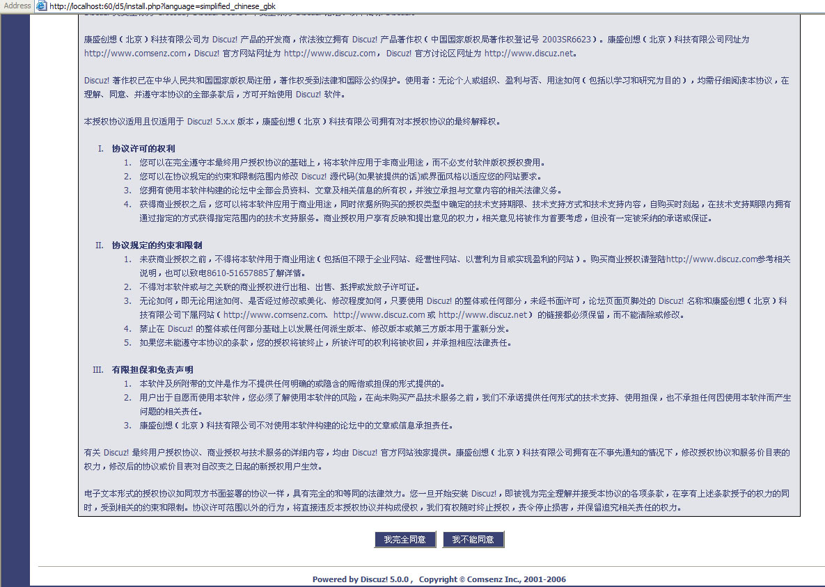

    阅读完许可协议后点击 “我完全同意”。

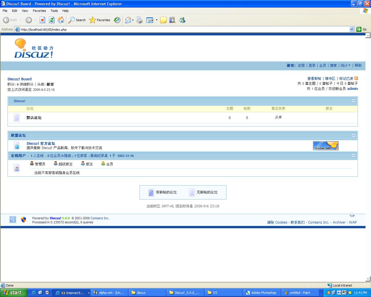

6. 出现这个画面就是代表已经成功的安装 Discuz!
7. 可以正式进入论坛。

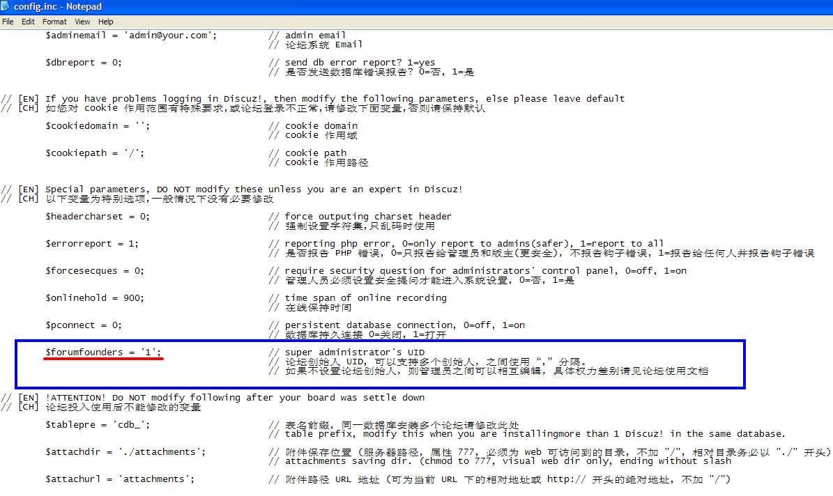

8. 在 Disucz! 5.0.0 新增了创始人的功能,设置创始人以后则在删除、编辑会员的时候论坛系统自动保护所有的管理员帐号,只有创始人才能编辑、修改管理员的帐号信息。另外,为了避免后台的某些功能被恶意利用,当设置创始人以后,所有的数据库操作,在线编辑模版的功能将会受限,只有创始人能用,其他管理员都没有这个权限。
使用方法如下:
1. 查看一下要设置为创始人的管理员的 UID,可以通过查看用户详细资料来得到管理员的 UID
2. 修改 config.inc.php 中的 $forumfounders = '';                        // super administrator's ID
                                                                                        // 论坛创始人 ID, 可以支持多个创始人,之间使用 “,” 分隔。
3. 比如创始人的 UID 是 1 的话就在 $forumfounders = '' 里填上 1 就像 $forumfounders = '1'
4. 设置完后储存。
安装完毕~~!
