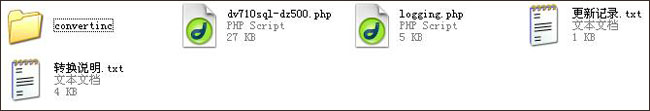

下载转换程序到本地并解压缩后打开可以看到有五个文件,如图1所示:
其中:convertinc -文件夹里面是转换所包含的库文件;
      dv710sql-dz500.php -文件是用于转换的转换程序;
      logging.php -文件是为了保证动网论坛老用户可以正常登录的文件;
      转换说明.txt -文件是转换说明及方法;
      更新记录.txt -文件是对以前转换程序的修正说明。

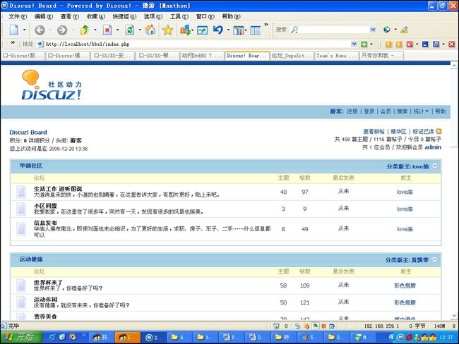

2、请确认您已经成功安装了 Discuz!5.0.0

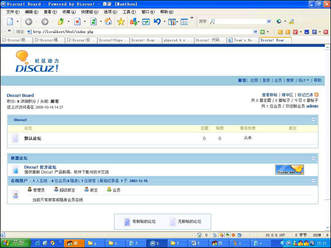

我们已经在本地安装好Discuz!5.0.0,如图2所示:

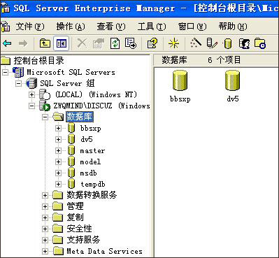

3、将 .sql 后缀的动网sql备份数据导入SQL Server Enterprise Manager(SQL Server企业管理器)
1)打开企业管理器,如图3所示:

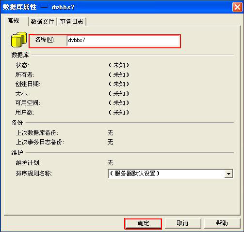

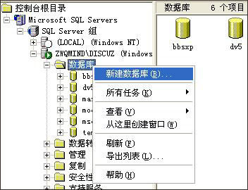

2)新建个数据库,本演示新建数据库dvbbs7,如图4,5所示:
在“名称”处填入新建数据库的名称dvbbs7,点“确定”。

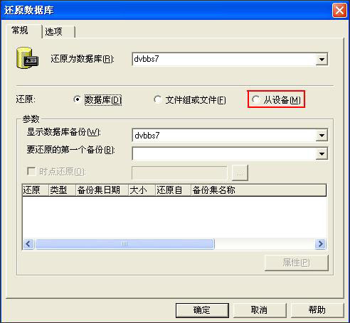

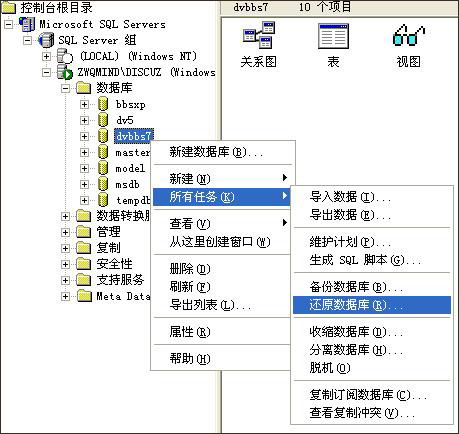

右键新建的数据库dvbbs7“所有任务-还原数据库”,如图6所示:
由上面的操作进入下面的界面,如图7所示:

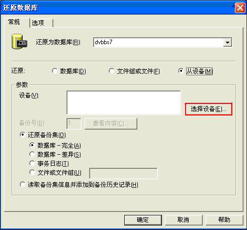

选择“从设备(M)”进入如图8所示的界面:

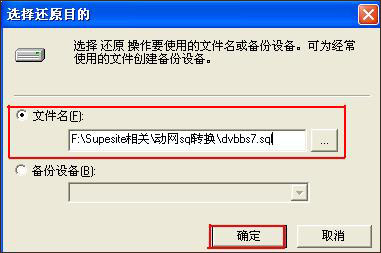

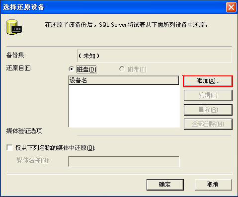

点击“选择设备(E)” 进入如图9所示的界面:
点击“添加(A)”进入如图10所示的界面:

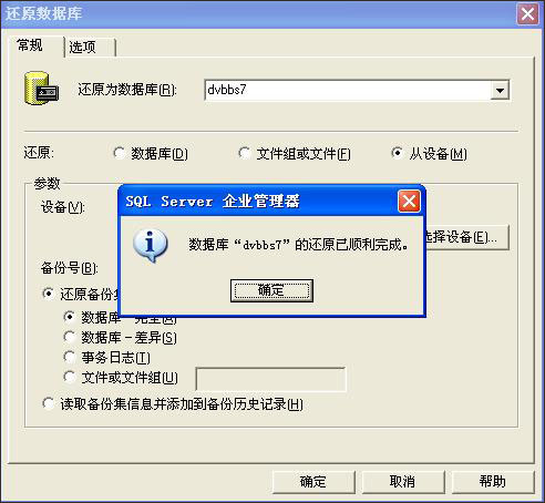

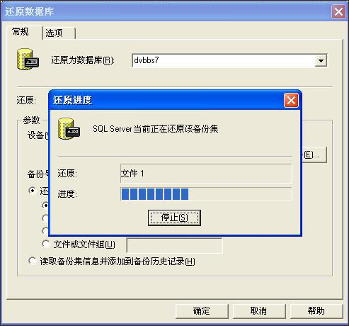

在上图中填写或浏览您的备份数据,即浏览其存放路径,然后连续点“确定”,则数据开始还原,如图11所示:
还原完毕,点击“确定”即可,如图12所示:

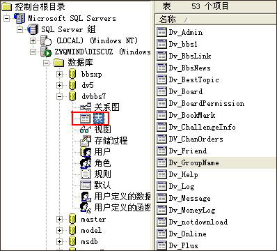

   如图13所示打开数据库,点击其“表”:

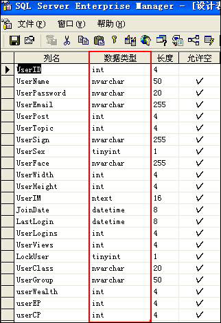

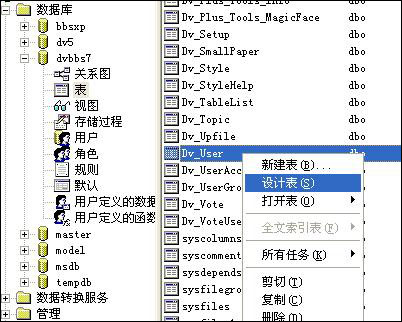

将其用户表(Dv_User)、板块表(Dv_Board)、主题表(Dv_Topic)、帖子表(Dv_bbs1,bbs2,bbs3)、附件表(Dv_Upfile)、短消息表(Dv_Message)、好友表(Dv_Friend)、管理员表(Dv_Admin)字段类型为 nText 的改为 Text 类型。
    下面以修改 Dv_User 表的字段类型为例做演示。
右键 Dv_User 表,点“设计表”,如图14所示:
由上面的操作进入下面的界面,如图15所示:
将上图中红框里的“数据类型”这一项的所有字段类型为 nText 的改为 Text 类型,然后关闭上面的界面,弹出一个如图16所示的提示框,选择“是”即可,后面如果还有警告,确定即可。如果您的数据量很大,这里进行这样的修改操作后保存时间会比较长,请耐心等待!

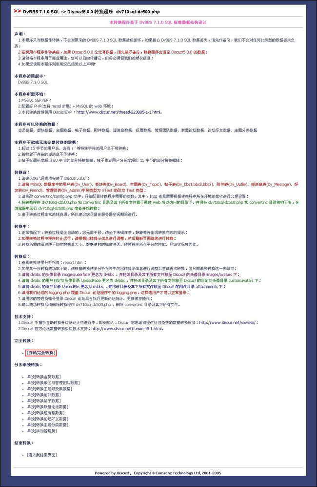

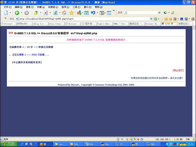

2、将转换程序 dv710sql-dz500.php 和 convertinc 目录及其下所有文件置于通过 web 可以访问的目录下(本教程制作演示将转换程序置于论坛根目录下),并保持dv7xacc-dz500.php和convertinc目录结构不变,在浏览器中运行 dv7xacc-dz500.php 准备开始转换,具体看图17所示:
点击“开始完全转换”,进入如图18所示的转换页面:
(1)正常情况下,转换过程是全自动的,您无需干预,请坐下来喝杯茶,静静等待出现转换完成的提示;
 (2)如果转换过程中程序终止运行,请根据出错提示信息进行调整,然后刷新页面继续进行转换;
 (3)转换所需时间取决于您的数据量大小、数据结构的标准与否、转换程序所在平台的性能、网络状况等因素。

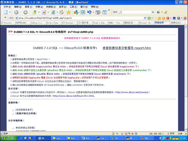

转换完毕后进入如图19所示页面:

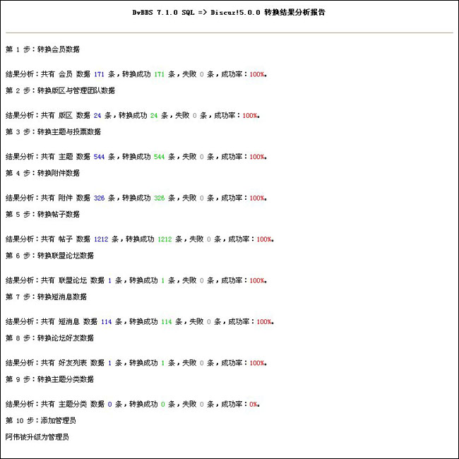

点击“查看转换结果分析报告report.htm”,可以查看本次转换的成功率,如图20所示:
回到论坛首页看转换后的效果吧!如图21所示:
