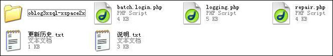

下载转换程序到本地并解压缩后打开可以看到有六个文件,如图1所示:
其中:oblog3xsql-xspace2x -文件夹里面是用于转换的转换程序;
      batch.login.php -文件是为保证X-Space老用户正常登录的文件;
      logging.php -文件是为了保证动网论坛老用户可以正常登录的文件;
      repair.php -文件给每个用户一个默认的风格,保证个人空间的正常显示;
更新历史.txt -文件是对以前转换程序的修正说明;
      说明.txt -文件是转换说明及方法。

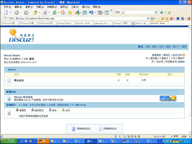

2、请确认您已经成功安装了 Discuz! 5.0.0 + X-Space 2.x
我们已经在本地安装好Discuz! 5.0.0 + X-Space 2.x,如图2和3所示:

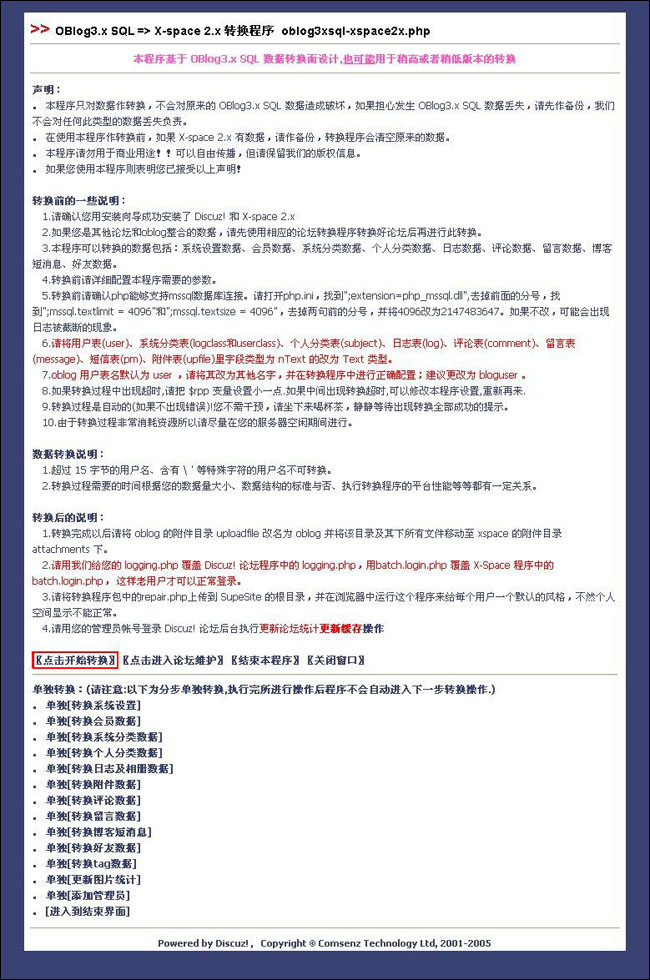

2、将转换程序包中oblog3xsql-xspace2x / oblog3xsql-xspace2x.php文件置于通过 web 可以访问的目录下(本教程制作演示将转换程序置于论坛根目录下),在浏览器中运行oblog3xsql-xspace2x.php 准备开始转换,具体看图4所示:

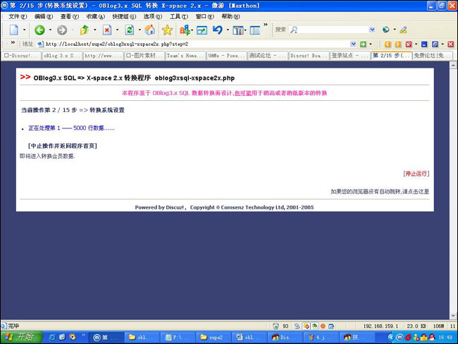

点击“点击开始转换”,进入如图5所示的转换页面:
   (1)正常情况下,转换过程是全自动的,您无需干预,请坐下来喝杯茶,静静等待出现转换完成的提示;
 (2)如果转换过程中程序终止运行,请根据出错提示信息进行调整,然后刷新页面继续进行转换;
 (3)转换所需时间取决于您的数据量大小、数据结构的标准与否、转换程序所在平台的性能、网络状况等因素。

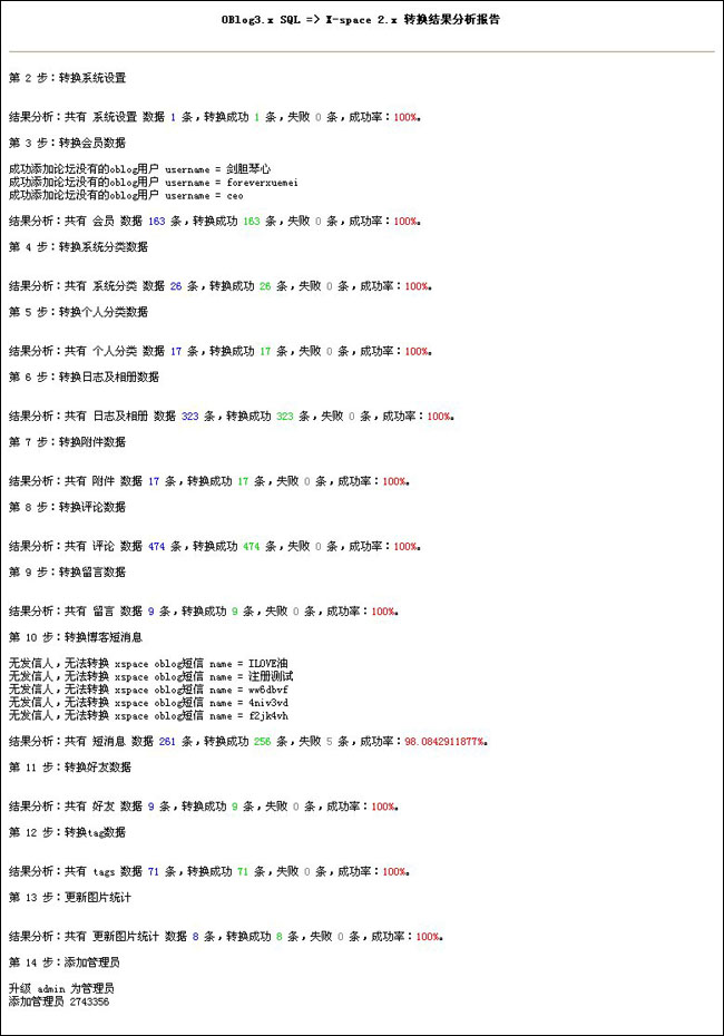

点击“查看转换结果分析报告report.htm”,可以查看本次转换的成功率,如图7所示:

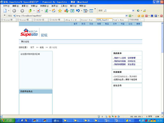

回到博客首页看转换后的效果吧!如图8所示:

1. 查看转换结果分析报告:report.htm ;(图7所示)
