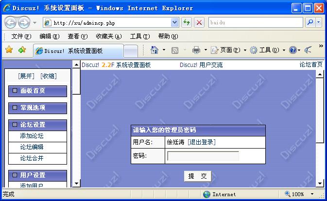

frustrate2006 发表于 2007-3-4 09:04:23 | 显示全部楼层
装上论坛后,在系统设置里面,怎么不可以使用啊??
安装完毕论坛后,在系统设置里面怎么不可以使用那些项目啊???

xutingtao 发表于 2007-4-13 17:53:20 | 显示全部楼层
原帖由 asdfqwt 于 2004-6-25 23:59 发表
我安装好了 但不知道问什么不能后台管理阿
全是空白页
原帖由 亚当一号 于 2004-7-1 09:08 发表
我按大大的安装方法,下载安装调试都很成功,可进入"系统设置"里不能对其进行论坛的设置,请大大教我如何设置.
原帖由 yangkun 于 2004-7-16 18:02 发表
对于后台系统设置右边显示空白的解决方案:
在admincp.php内找到:
session_set_cookie_params(0, $cookiepath, $cookiedomain);
再它上面那一行加入:
session_save_path("./tmp");
然后在discuz目录下 ...
原帖由 yangkun 于 2004-7-17 14:46 发表
呵呵~如果你是按要求来的`绝对没问题`
原帖由 malone 于 2004-7-22 04:34 发表
对啊,我也是到这里,按照说得弄了,可右边还是空白页,前面一切正常的,可能不少朋友都卡再这里了
我用yangkun的方法也没成功。
【笑傲中国】论坛amra的帖子:
[转贴+加工]系统设置(后台)里面右边或者左边一片空白的解决方法!
关于在自己电脑或者网上空间里安装discuz论坛后. 系统设置(后台)里面右边一片空白的解决方法!
对于这个问题,我一开始也是摸不着头脑,现在终于有点明白了,这里的就是
php的session需要你给它指定一个保存的目录。
1。如果是在自己电脑上架设的服务器apache(IIS)+php+mysql+myadmin+discuz,找到电脑的windows(或者winnt)目录里的php.ini文件里的这一行
;session.save_path = /tmp
默认值就是/tmp,原先以为tmp是环境变量,服务器应该能够自己认到才对,后
来自己是试了又试,改了又改,怎么也不行,最后老老实实的把绝对路径指给它
,竟然就好了,真是窝火!具体改变如下:
session.save_path = C:\WINDOWS\Temp
(如果操作系统在D,就C改成D,如果系统是2000,就把WINDOWS改成 WINNT。注意
前面表示注释的;要去掉!!!!)
设置后,请确保该目录C:\WINDOWS\Temp存在你的电脑上,并且请重新启动你的
IIS服务器或者apache服务器!小小心得,希望对大家有帮助!
2.如果是在支持mysql+php的空间里安装的discuz论坛(不支持的空间不能用
discuz论坛)
在admincp.php内找到:
在它上面那一行加入:
然后在discuz目录下新建立一个tmp文件夹,如果是unix或linux那tmp的目录属
性设置为777,如果是windows系统就不用设置了。
受到启发后,我的成功方法:
用“记事本”打开 D:\usr\local\php\php.ini,把其中的
session.save_path = D:\Server\PHP\sessiondata
改为
session.save_path = D:\usr\local\php\sessiondata
