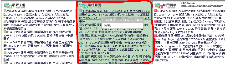

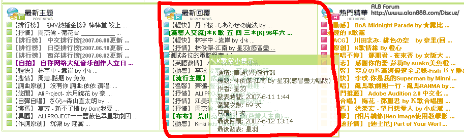

toprtien 发表于 2007-6-28 16:58:55 | 显示全部楼层
依循习明大大的提示來到這邊找尋首頁六格安裝所碰到問題的答案
還是找不到解決的方法,是否可以請习明大大幫忙解答一下
依照發帖大大的版面在顯示方面如圖一所示
"【排行榜】 《MV熱播金榜》棒棒堂 殺上 ..."
而我安裝後的版面顯示如圖二
"攻略資料區 標題: 善變的海德斯作者: 殺手小酷發表時間: 2007-6-12 5:11 瀏覽次數: 9 次 回覆: 1 次最後回覆: 2007-6-12 11:30 最後發表: Activism" >善變的海德斯"
感覺上我的版面好像把大大的原本顯示在論壇提示的文字直接顯示在論壇版面上了
而我的論壇提示只會顯示"論壇:"
試了好幾次還是一樣所以想請大大們幫幫忙為我解答...
我的論壇編碼為BIG5
參照安裝https://discuz.dismall.com/viewthread.php?tid=625995&highlight=%C1%F9%B8%F1
