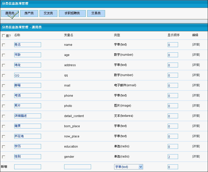

“通用类”信息选项如图 1 所示:

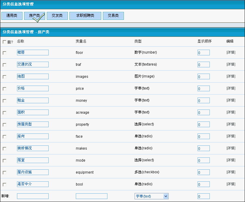

“房产类”信息选项如图 2 所示:

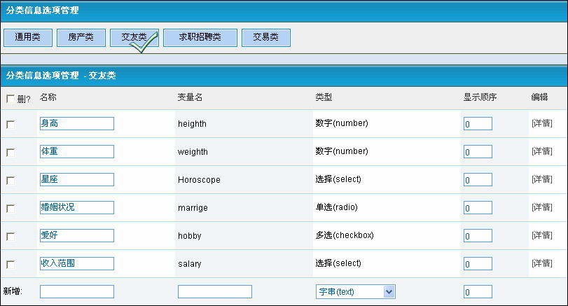

“交友类”信息选项如图 3 所示:

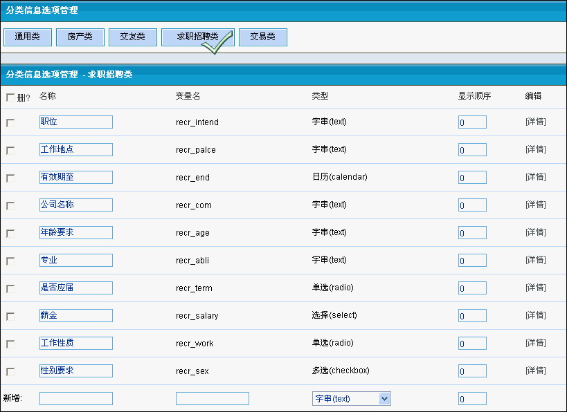

“求职招聘类”信息选项如图 4 所示:

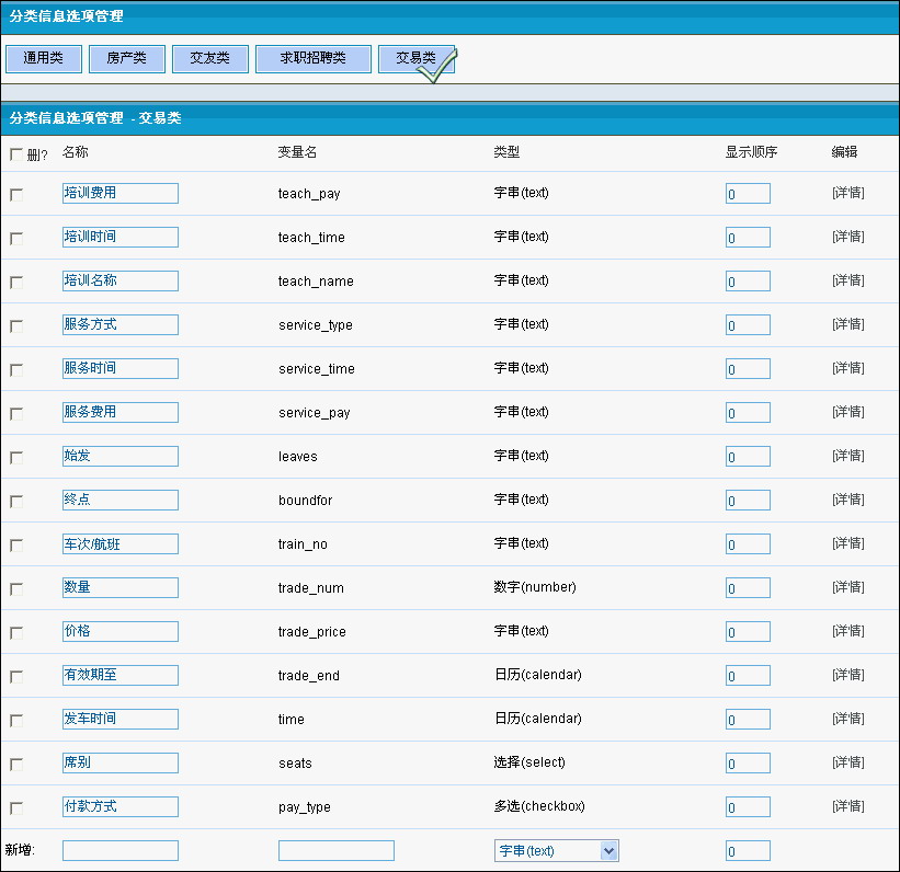

“交易类”信息选项如图 5 所示:

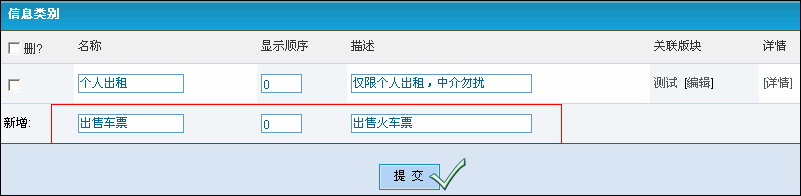

二、添加新的分类信息
1、进入论坛后台“系统设置 - 论坛管理 - 分类信息 - 信息类别”,在这里添加分类信息。

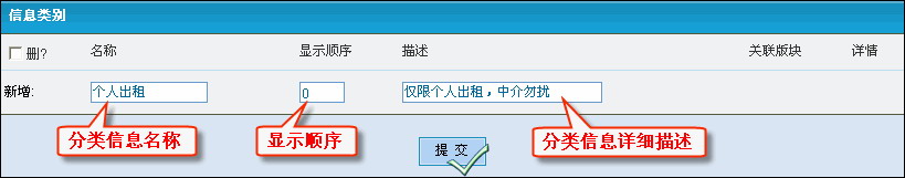

下面举例讲解:我们添加一个名为“个人出租”的分类信息,如图 6 所示:
上图中填写好分类信息名称和描述后“提交”,进入如图 7 所示的界面:

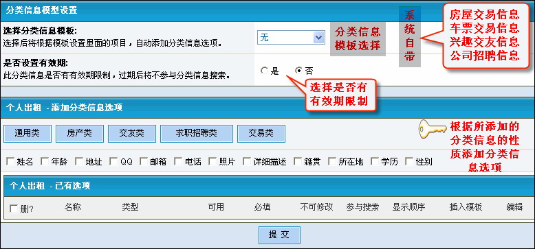

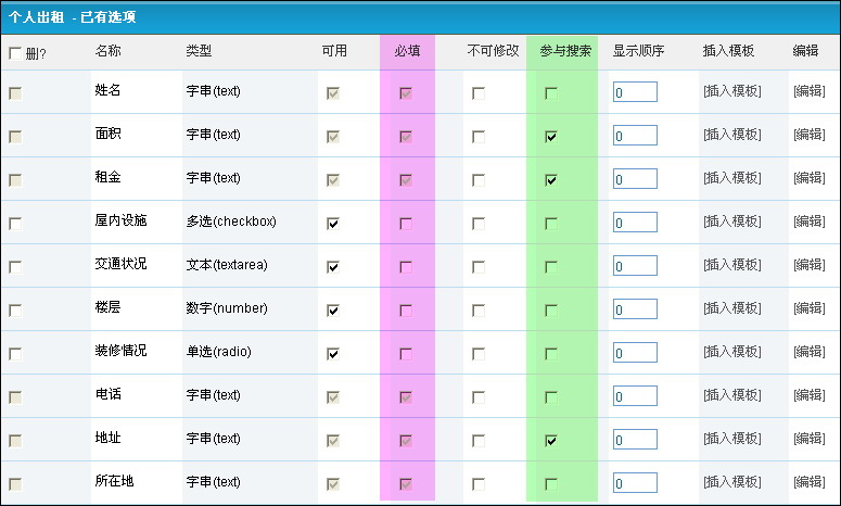

在这个界面里,给“个人出租”这个分类信息添加分类信息选项,主要是从第一步提到的那些分类信息选项里选择适合“个人出租”这个分类信息的选项,根据常识可以知道,需要的选项大概有“姓名”、“电话”、“地址”、“楼层”、“租金”、“面积”、“装修情况”等等一些必要信息,所以我们可以在上图的界面中选择这些方面的选项。
最后,我们给“个人出租”这个分类信息添加的分类信息选项如图 8 所示:
需要注意图示粉色和绿色区域的设置,也就是对该分类信息的某个选项是否必填和参与搜索的选择,有利于信息的完整和搜索。

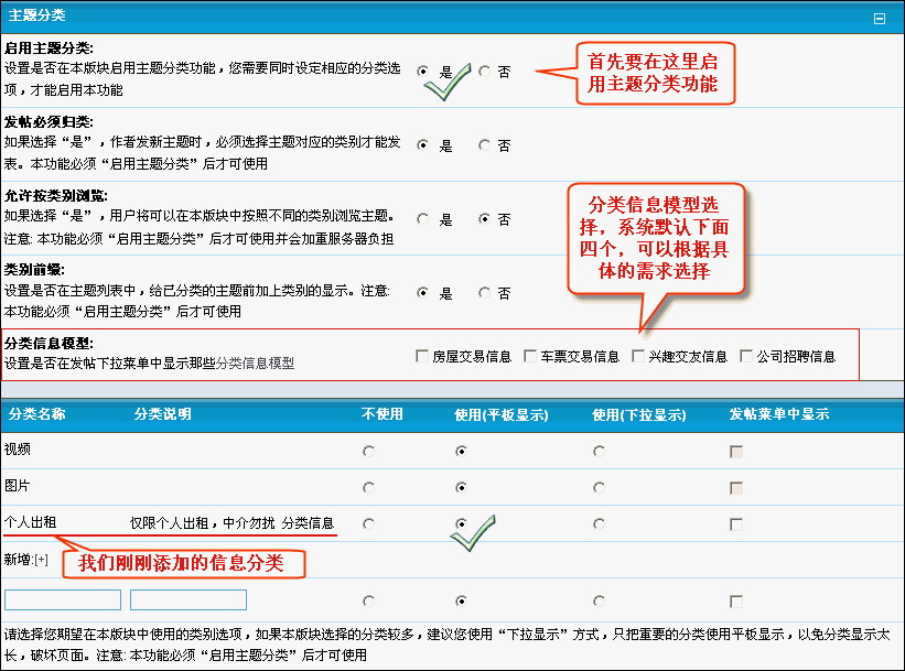

2、到相应版块开启此分类的使用权限。
进入论坛后台“系统设置 - 论坛管理 - 编辑版块”选择要开启该分类的版块,进行编辑:如图 9 所示:
主要需要注意以下几点:
1)、开启该版块的主题分类功能
2)、选择分类信息模型(可选)
3)、选择“个人出租”这个分类信息为可用。

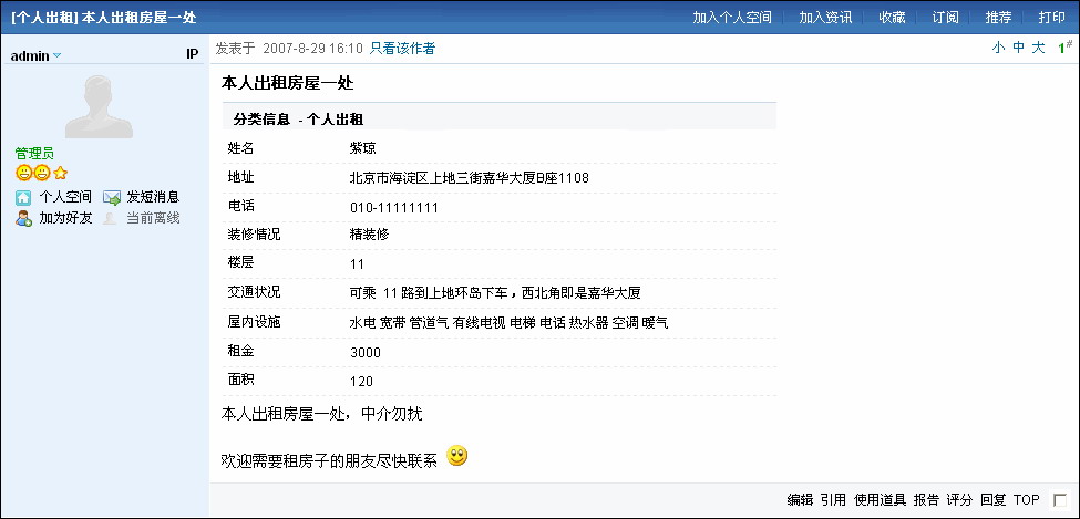

3、上面的都设置好后我们就可以到论坛前台发布此分类信息的帖子了。

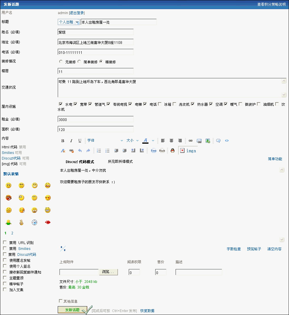

进入相应开启该分类信息的版块,点击“发新话题”,标题处的主题分类选择“个人出租”,进入如图 10 所示的发布信息界面:
填写好各项选项后点击“发新话题”,发布后的帖子如图 11 所示:可以看到,各项信息一目了然,有很好的用户体验。

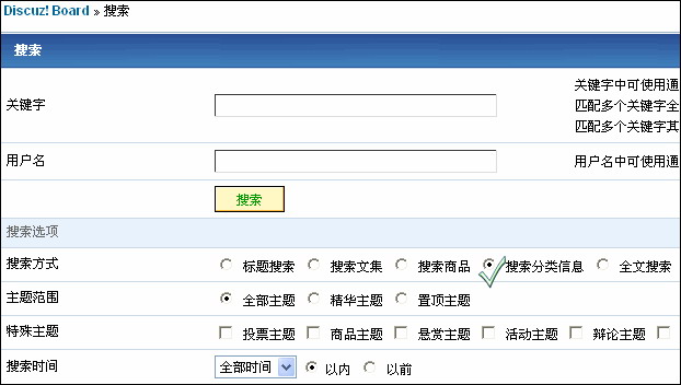

4、搜索此类分类信息

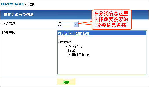

在导航栏那里点击“搜索”,进入搜索页面在“搜索方式”这一栏选择“搜索分类信息”,如图 12 所示:
进入如图 13 所示的界面:

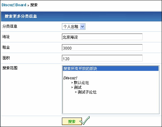

比如我们搜索“个人出租”这个分类信息,如图 14 所示:

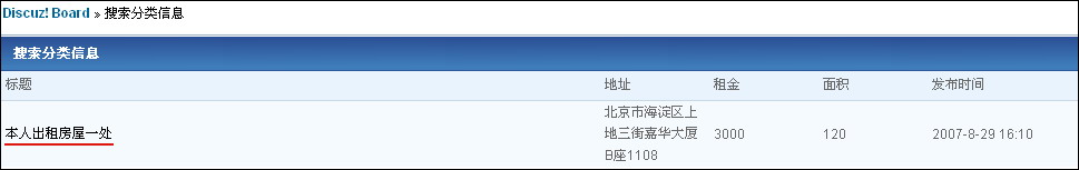

填写各项搜索信息后点击“搜索”,得到搜索结果如图 15 所示:
点击搜索出来的帖子主题就可以查看该分类信息主题下的具体信息。

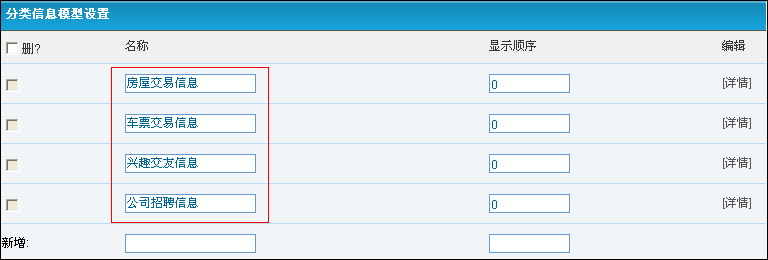

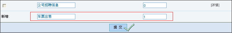

进入论坛后台“系统设置 - 论坛管理 - 分类信息 - 信息模型”,可以看到系统默认自带了四个分类信息模型,如图 16 所示:
我们举例添加一个名为“车票出售”的分类信息模型,如图 17 所示:

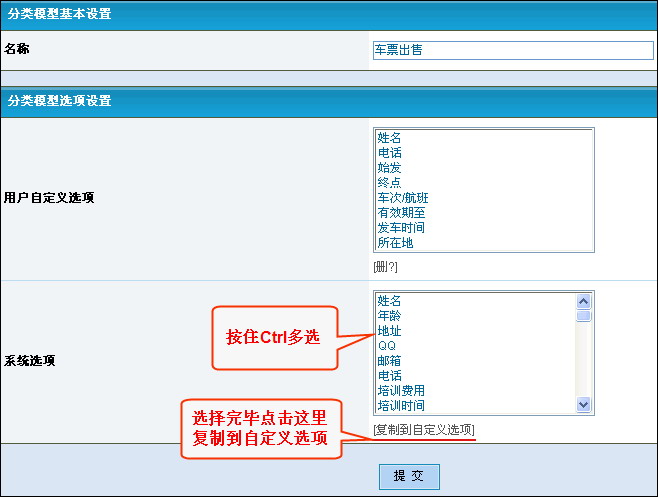

提交后编辑该新添加的信息模型如图 18 所示为该分类模型添加用户自定义选项。
注意:在“系统选项”里为该分类模型选择选项后一定要“复制到自定义选项”,否则不生效。

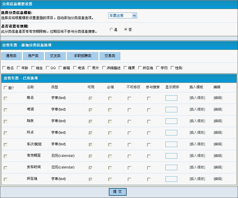

1)、进入论坛后台“系统设置 - 论坛管理 - 分类信息 - 信息类别”,添加一个名为“出售车票”的分类信息,如图 19 所示:
提交后在如图 20 所示的界面选择分类信息模型“车票出售”,则该分类信息的选项都自动添加上“车票出售”这个信息模型的选项了。

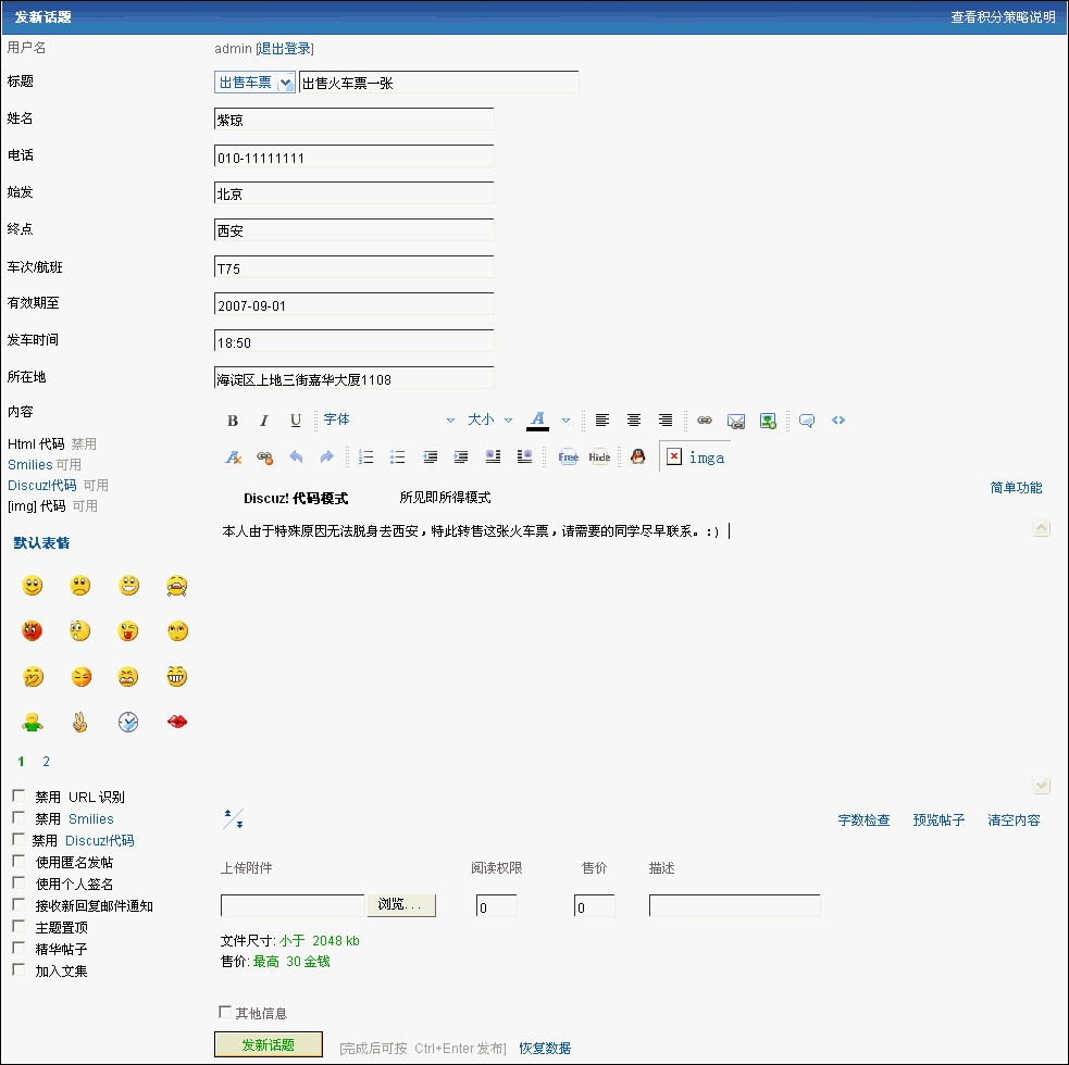

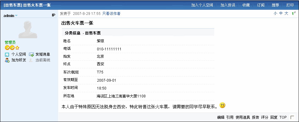

进入相应开启该分类信息的版块,点击“发新话题”,标题处的主题分类选择“出售车票”,进入如图 22 所示的发布信息界面:
发布后的帖子如图 23 所示:
