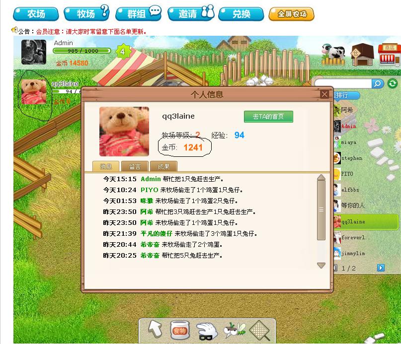

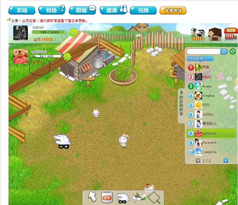

hotllus 发表于 2009-11-2 21:06:12 | 显示全部楼层
请楼主帮忙检查下,近日牧场的会员金币会突然间失踪,以前并无这样的现象的?!自从用了楼主提供的文件后就觉出现这问题了!当然还不能确定是您文件的问题,所以希望能帮忙测试您也会不会有这问题?!
详细情况:
会员牧场首页突然间显示金币为0:
但点击个人信息那就显示有金币,在这情况下,会员卖货物并不会显示在会员首页中,只显示在会员个人信息中,但是会员无法再买货物:
同时农场那也同样显示该会没金币(其实是有的)!这个相信因为农场与牧场的金币表同属一表的关系:

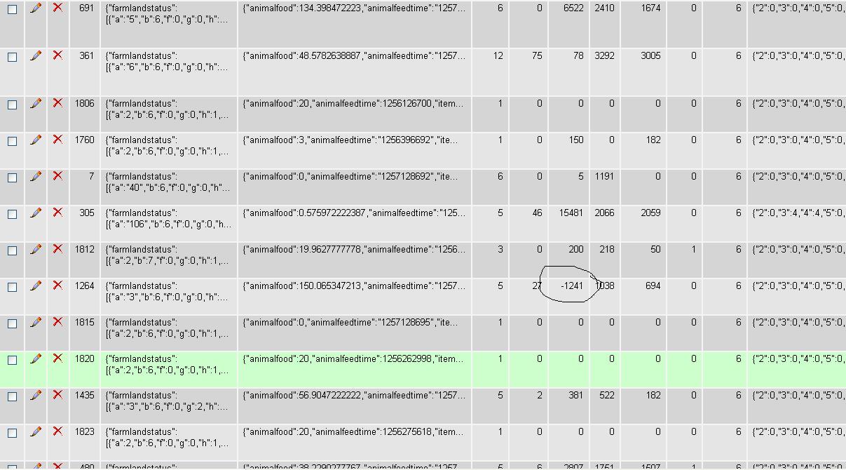

现在数据库内的农场数据表里会看该会员金币表显示负数金币的!数目与该会员现存有一样,只是其前多了负号“-”,把该“-”号去除后就正常了:
但这种情况会时不时出现,也不定是同位会员,而且不一定在牧场有动作就会出现!属于无法摸索几时会出现那种,可以确定是在牧场完全没动作纯挂号那就不会出现!有动作则有机会出现。
