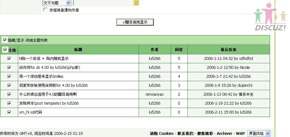

更多图片 小图 大图
组图打开中,请稍候......

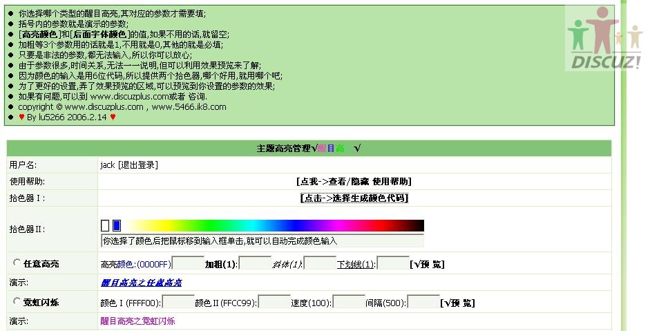

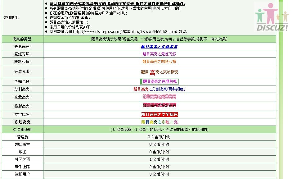

说明:
A:功能说明
1: 任意颜色高亮,霓虹闪烁,跳跃心情,突然惊现,色框包揽,分割高亮,光晕高亮,投影高亮,彩虹高亮;
2: 完全囊括了d4本身的高亮的功能,还增加到任意颜色的高亮;
3: 除彩虹高亮外,其他的都有自定义的参数,从而可以实现N种高亮的功能;
4: 采用插件形式,减少文件修改,增加灵活性;
5: 设置积分来买,可以对不同的用户组进行具体优惠,可以限制使用,当然可以免费;
6: 可以设置不使用的版块;
7:增加批量操作功能;
8: 对所有脚本和参数输入进行更人性化优化,可以方便用户使用;
9: 提供两个拾色器,写了颜色代码自动输入函数,极度方便颜色代码的输入;
10: 对于输入的变量做了我能做到的检查和限制,不必担心输入错误.(有错误难免,请指出);
11: 写了一个效果预览函数,可以在提交前,预览你设置的参数的效果,方便你准确的高亮.
B: 比原来的(dz2.5的时候)增加功能
Ⅰ: 采用插件形式,减少文件修改,增加灵活性;

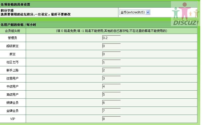

Ⅱ: 设置积分来买,可以对不同的用户组进行具体优惠,可以限制使用,当然可以免费;
Ⅲ: 可以设置不使用的版块;
Ⅳ:增加批量操作功能;
Ⅴ: 对所有脚本和参数输入进行更人性化优化,可以方便用户使用;

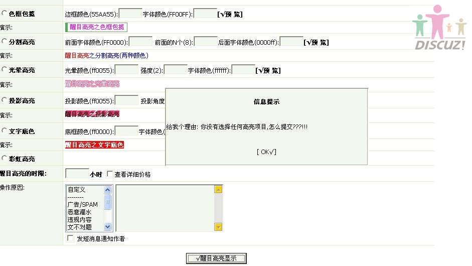

C: 参数说明
Ⅰ: 括号内的参数就是演示的参数(可以在输入框单击右键获取默认参数);
Ⅱ: [高亮颜色]和[后面字体颜色]的值,如果不用的话,就留空,
      加粗等3个参数用的话就是1,不用就是0,其他的就是必填,
      只要是非法的参数,都无法输入,所以你可以放心;
Ⅲ: 由于参数很多,由于时间关系,我无法一一说明,但你可以利用效果预览来了解;
Ⅳ: 因为颜色的输入是用6位代码的,所以提供两个拾色器(可以在输入框单击左键获取设置参数),哪个好用,你就用哪个吧;
Ⅴ: 为了你更好的设置,我弄了效果预览的区域,你可以预览到你设置的参数的效果;

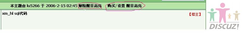

3: 修改viewthread.htm(模板)
查找:
  1. <!--{if $thread['modaction'] || $thread['blog'] || $thread['readperm'] || $thread['price'] > 0}-->
替换为:
  1. <!--{if $discuz_user || $thread['modaction'] || $thread['blog'] || $thread['readperm'] || $thread['price'] > 0}-->
查找:
  1. <!--{if $thread['price'] > 0}-->&nbsp; <a href="misc.php?action=viewpayments&tid=$tid">{lang price_thread} {$extcredits[$creditstrans][title]} <span class="bold">$thread[price]</span> {$extcredits[$creditstrans][unit]}</a> &nbsp;<!--{/if}-->
在下面加上:
  1. <!--{if $discuz_user}-->&nbsp; <a href="./plugin.php?identifier=xmhl&module=xmhl&fid=$fid&moderate[]=$tid" >购买/设置 醒目高亮</a> &nbsp;<!--{/if}-->

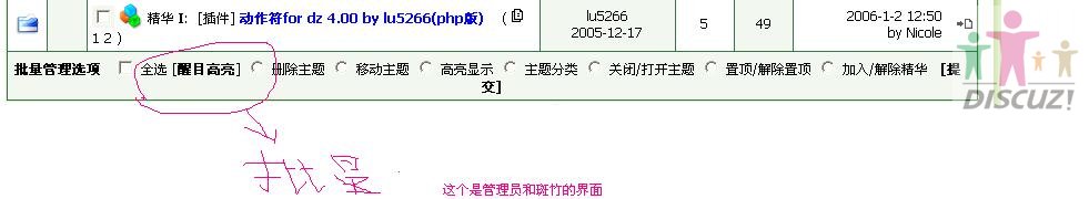

4:修改:forumdisplay.htm(模板)
查找:
  1. <!--{if $forum['ismoderator']}--><!--{if $thread['fid'] == $fid}-->
替换为:
  1. <!--{if $discuz_user}--><!--{if $thread['fid'] == $fid}-->
查找:
  1. <!--{if $forum['ismoderator'] && $threadcount}-->
  2.         <tr><td colspan="7" class="altbg1" align="center">
  3.         <span class="bold">{lang admin_moderate}</span> &nbsp;
  4.         <input type="checkbox" name="chkall" onclick="checkall(this.form, 'moderate')"> {lang checkall}
替换为:
  1.     <!--{if ($discuz_user || $forum['ismoderator']) && $threadcount}-->
  3.         <!--{/if}-->

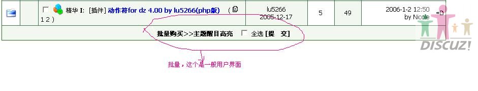

  4.         <!--{if !$forum['ismoderator'] && $threadcount && $discuz_user}-->
  5.         <span class="bold">批量购买>>主题醒目高亮</span> &nbsp;
  6.         <input type="checkbox" name="chkall" onclick="checkall(this.form, 'moderate')"> {lang checkall}
  7.         <a href="###" onclick="javascript: document.moderate.action='./plugin.php?identifier=xmhl&module=xmhl&fid=$fid';document.moderate.submit();" class="bold">[{lang submit}]</a>
  8.         <!--{/if}-->
  9.         <!--{if $forum['ismoderator'] && $threadcount}-->
  10.         <span class="bold">{lang admin_moderate}</span> &nbsp;
  11.         <input type="checkbox" name="chkall" onclick="checkall(this.form, 'moderate')"> {lang checkall}
  12.         <a href="###" onclick="javascript: document.moderate.action='./plugin.php?identifier=xmhl&module=xmhl&fid=$fid';document.moderate.submit();" >[<b>醒目高亮</b>]</a>

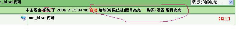

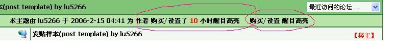

5: 修改modactions.lang.php(语言包)
查找:
  1. $modactioncode = array
上面加上:
  1. $xm_hl_string=$thread['xm_hl'] ? explode(',',$thread['xm_hl']) : ''; //this And XMH UXM AXM add by lu5266
查找:
  1. 'UHL' => '解除高亮',
在下面加上:
  1.
  2.         'XMH' => '为 作者 购买/设置了<font color=red> ' .$xm_hl_string[1].' </font>小时醒目高亮',
  3.         'UXM' => '解除醒目高亮',
  4.         'AXM' => '<font color=red>自动</font> 解除(时限已过)醒目高亮',

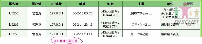

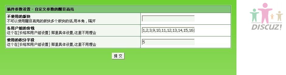

6: 导入插件
   <1>. 下载附件,并按目录结构上传所有文件;
   <2>. 以管理员身份进入后台,
        添加插件, 导入  discuz_plugin_xmhl.txt 并开启插件.

原帖由 bonusboy29 于 2006-2-15 20:40 发表
我安装成功了  很强大的功能 喜欢
可以大大加强论坛的人气  一开始我看太麻烦 没注意  安装之后感觉。。。  太好了 终于岀了一个消费积分的方法
bug1   IE以外浏览器不行 我用maxthon
bug2   一般会员下也会岀现 批量购买>>主题醒目高亮    全选 [提   交]    按了之后都岀现一个画面之后就没了
bug3  一般会员按购买/设置 醒目高亮   后  有个发短消息给作者  这个自己给自己发? 如果是自己的话 应该不要岀现
提示: 你选择了颜色后把鼠标移到输入框单击,就可以自动完成颜色输入  这个提示应该换个地方 让人看的明白一点我看了半天才明白原来是提示

有一个(突然惊现)亮是在遨游显示不了
其他的是可以的
还有在遨游里会出现一些检查或者方便输入的脚本用不了,但是这些都不影响这个插件的使用
以后关于连本贴和插件里说明里的帮助都没有仔细看过的问题一概不回答,还有不尊重版权的也不回答(我可不想浪费我的时间)
