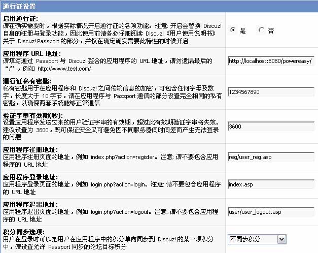

 楼主| huozhe3136 发表于 2006-6-1 20:47:39 | 显示全部楼层
puyang 不好意思,整合了一半,可以发送用户数据到bbs 但还是不好,
主要问题是动易的登陆都是用ajax做的,尚在研究如何解决

 楼主| huozhe3136 发表于 2006-6-2 12:24:59 | 显示全部楼层
动易整合好了,,
英文名注册ok..
'=====由于水平问题,未能解决中文异或运算的问题 因此中文注册仍会乱码=======
'=====希望asp高手加以改进并让网友们共享你的智慧====================

 楼主| huozhe3136 发表于 2006-6-2 16:24:07 | 显示全部楼层
你上面所说的密码16位 32位的问题我在给你的程序里已经处理好了
问题主要还是出在我写的mxor函数上
处理英文字符集的时候可以得到和 php 的按位异或运算一样的结果
处理中文时就不行
异或运算我弄了好久都搞不定
郁闷
总之你如果可以用asp 和php统一的加密就可以,不加密的话是不安全的
不过那样的话,discuz的api/passport.php 你也要一起修改。。。只能如此解决了
