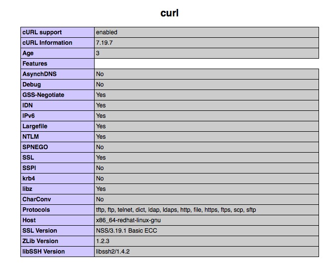

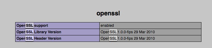

2、PHP开启curl方法和openssl。在phpinfo中可以查看到如下。
