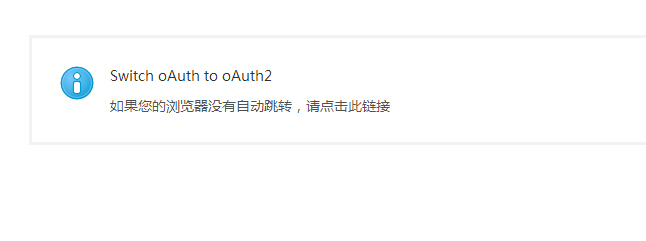

嗯,按补丁的话,filesock文件也替换了。这个错误就是filesock文件还是老的才会出现。其次,有没有切换到oauth2
或是或非 发表于 2015-9-10 14:29:07 | 显示全部楼层
bugx 发表于 2015-9-10 13:15
嗯,按补丁的话,filesock文件也替换了。这个错误就是filesock文件还是老的才会出现。其次,有没有切换到 ...
切换了oauth2,这个QQ互联要怎么样才能重新安装噢?
 楼主| bugx 发表于 2015-9-10 15:24:18 | 显示全部楼层
补丁包里应该就是新的。你看地址会切换到Oauth2.0 就说明是新的。

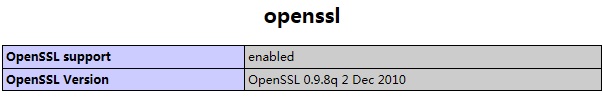

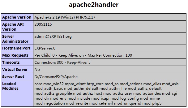

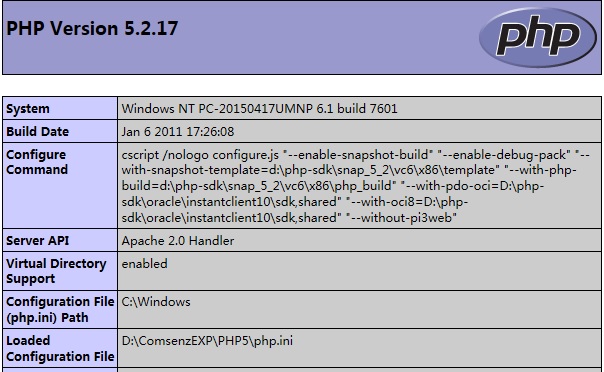

lantian32 发表于 2015-9-11 06:21:50 | 显示全部楼层
尊敬的楼主您好,我站QQ互联也出现20003错误,本想按您的方法操作,但执行phpinfo()发现与您的截图很大不同,且我自己无法解决,向您求教:
以下我phpinfo()后的截图:
curl 与 openssl,只有这么2行,您提供的截图却有很多行,我该怎么办呢?
【我的系统是X3版20140603,Apache/2.2.19 (Win32) PHP/5.2.17 。且是通过官方提供的“ComsenzEXP X3版本发布(集成 APM 环境和 Discuz! X3)”安装的】,另附phpinfo()开头处截图:
20003问题困扰多日,非常待您的指教,谢谢!
