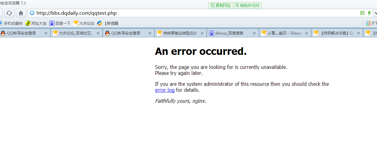

乄慕灬幽羽 发表于 2015-9-8 12:09:56 | 显示全部楼层
bugx 发表于 2015-9-8 11:21
你的问题就是取不到tokenId
用帖子里的测试脚本测试下。
我之前更换了绑定qq 老qq开了互联 开了云平台 前天报20003错误的时候各种调 改了绑定qq 能是这个关系么!
 楼主| bugx 发表于 2015-9-8 12:13:47 | 显示全部楼层
测试过了 没任何反映 最后报个nginx error
我之前更换了绑定qq 老qq开了互联 开了云平台 前天报20003 ...
这个错误应该就是扩展没开了。
你的nginx屏蔽直接显示错误了。打开错误就可以发现问题了。或者查看nginx的log
我修改了一下测试脚本。重上传了
