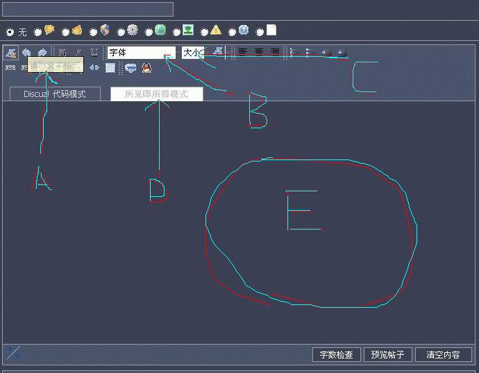

lastpig 发表于 2006-9-8 13:34:25 | 显示全部楼层
同88楼的问题!
同88楼的问题!
88楼是把输入的字全选反白了吧,要不然字也是白的的,这在黑色风格下异常刺眼不协调,还有我按照楼主的指示修改了CSS。HTM:
input, select, textarea {
        font: {FONTSIZE} {FONT};
        color: xxx;
        font-weight: normal;
        background-color: xxxx;
        border: 1px solid {INPUTBORDER};
一样不好用,,除了快速回复的文本框背景色改过来了,其他所有的文本编辑框都是白的。

关于Discuz!编辑器颜色的问题,可以参考下面的方法进行调整
根目录下/include/editor.js中定义的
110
editdoc.body.style.backgroundColor = '#FFFFFF';
这里的颜色是控制所见即所得模式下编辑器输入框背景色
以下部分是css.htm中的css定义:
.editor_switcher {
        position: relative;
        top: 1px;
        border-bottom: 1px solid {BORDERCOLOR};
        background: {ALTBG1};
        margin-left: 10px;
        vertical-align: middle;
这里的颜色background是控制非当前标签项背景颜色
建议将{ALTBG1}定义成颜色,以免在后台设置ALTBG1的背景图片时编辑器出现异样背景
.editor_switcher_highlight {
        position: relative;
        top: 1px;
        border-bottom: 1px solid #FFFFFF;
        background: #FFFFFF;
        margin-left: 10px;
        font-weight: {BOLD};
这里的颜色background是控制当前高亮标签项背景颜色
.editor_text {
        font: {MSGFONTSIZE} {FONT};
        border: 1px solid {BORDERCOLOR};
        border-top: 0px;
这里的颜色background是控制Discuz!代码模式下输入区域背景颜色
.editor_text textarea {
        border: 0px;
        overflow: auto;
        padding: 4px;
这里的颜色background是控制Discuz!代码模式下textarea背景颜色
用户可根据自己论坛的需要对上面的js和css进行调整以达到合适的页面效果
补充:
这个颜色可以自定义成变量,然后在后台模板风格中添加该变量,并给变量赋值就可以了。
如下:
editdoc.body.style.backgroundColor = {editdocbg};
在后台中新增变量editdocbg,就可以在后台定义这里的背景颜色了。

lastpig 发表于 2006-9-9 00:15:25 | 显示全部楼层
郁闷
郁闷
先感谢楼主耐心的回复!
根据楼主的指示,费了老长时间也没弄明白……问题如下:
A:“清除文本格式”的黄色背景和文字颜色如何修改?
B和C:白色背景如何修改
D:wysiwyg的白色背景如何修改
E:图中编辑器的背景是黑色,但切换到discuz!代码模式就变白的了,整个编辑器背景一片白,太刺眼了……
F:最不解的是:图中E的黑色我是根据楼主教导的在/include/editor.js  里修改  editdoc.body.style.backgroundColor = {editdocbg};
开始怎么改都不好用,后来把这句变量加上引号生效了,但是,无论后台变量怎么赋值,E都是一个色,就是图中的黑色,也是背景色
就是说editdocbg这个变量没起作用呀
A和F不解决也行,凑合能用,BCDE的白色都太碍眼了,麻烦楼主帮忙费心拉!谢谢!

lastpig 发表于 2006-9-9 00:59:13 | 显示全部楼层
.editor_switcher {
        position: relative;
        top: 1px;
        margin-left: 10px;
        position: relative;
        top: 1px;
        margin-left: 10px;
.editor_text {
        border-top: 0px;
        border: 0px;
        overflow: auto;
        padding: 4px;
还有以上关于CSS。HTM的修改,我试了下没一个生效的,恳请楼主详细说明下……各项的具体位置?
我的问题主要是:“这里的颜色background是控制Discuz!代码模式下textarea背景颜色  ”   是不是就指楼上E那一片在“DISCUZ代码模式”下的颜色?改完还白的呀苍天啊……
[ 本帖最后由 lastpig 于 2006-9-9 01:00 编辑 ]
