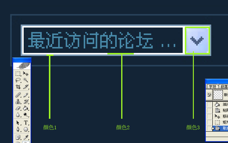

deejay 发表于 2006-9-12 17:22:52 | 显示全部楼层
哪怕你 早发3天,我就不用这么辛苦了~~~
哎。。。。。。。。。还是 哎。。。。。。。。。。。
《所见所得》用上了,其他。。。。。。。。浪费我心血~~~
最后几个问题,   下拉菜单~~~~  下拉菜单   《导航Menu》 部分
1。  下拉菜单右边的 2px   怎么给弄没?
2。  选择框的 白色怎么改掉颜色?
3。  下拉选择的   背景及  图标 怎么改?
4。  发表话题时 选择图标 的选择框白色  怎么改掉颜色?
[ 本帖最后由 deejay 于 2006-9-12 17:43 编辑 ]

lastpig 发表于 2006-9-12 18:21:24 | 显示全部楼层
楼上,你的下拉菜单问题我遇到过,也捆饶我很久拉,后来一个偶然的机会发现,不是DISCUZ问题,是访问者的WINDOWS桌面用的XP风格,把桌面设成WINDOWS经典就好了,当然了这不是论坛能控制的拉,没办法就这样了。反正自己用经典桌面N年不变,自己看着还算舒适。
还有咱俩的色可不一样啊,取色看看就知道拉差好多~~~
