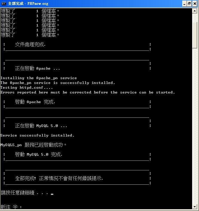

安裝完啟動後(Apache跟MySQL-5.0.45)
他直接叫我任意鍵關閉><
沒有叫我輸入phpMyAdmin密碼(中間跳過了 )
[ 本帖最后由 6980 于 2007-8-21 06:43 编辑 ]
6980 发表于 2007-8-21 07:20:36 | 显示全部楼层
原帖由 6980 于 2007-8-21 06:41 发表
他直接叫我任意鍵關閉><
已知問題解決方法
預設密碼
  1. phpnow
