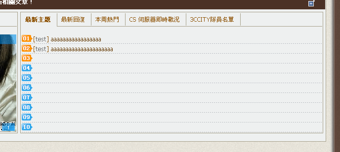

修改後却变成以下图片:

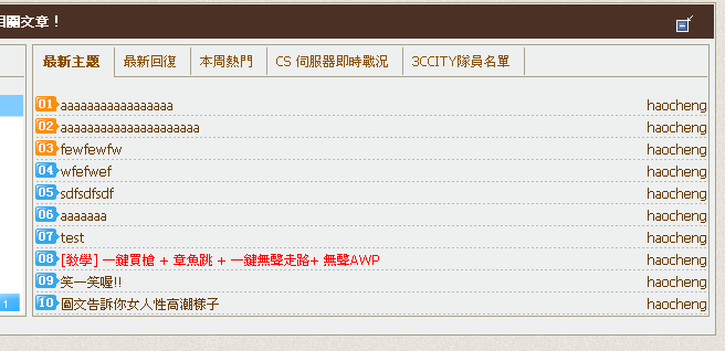

未修改前是像这样,有发贴作者,但改後连作者都没了!
想请问版大,是不是我抓取的代码有问题,或是应该以什麽样的方式去做才是正常能抓到主题分类或是版块名称并放置在N格文章前头,
百忙之中打扰您了,感谢您!
